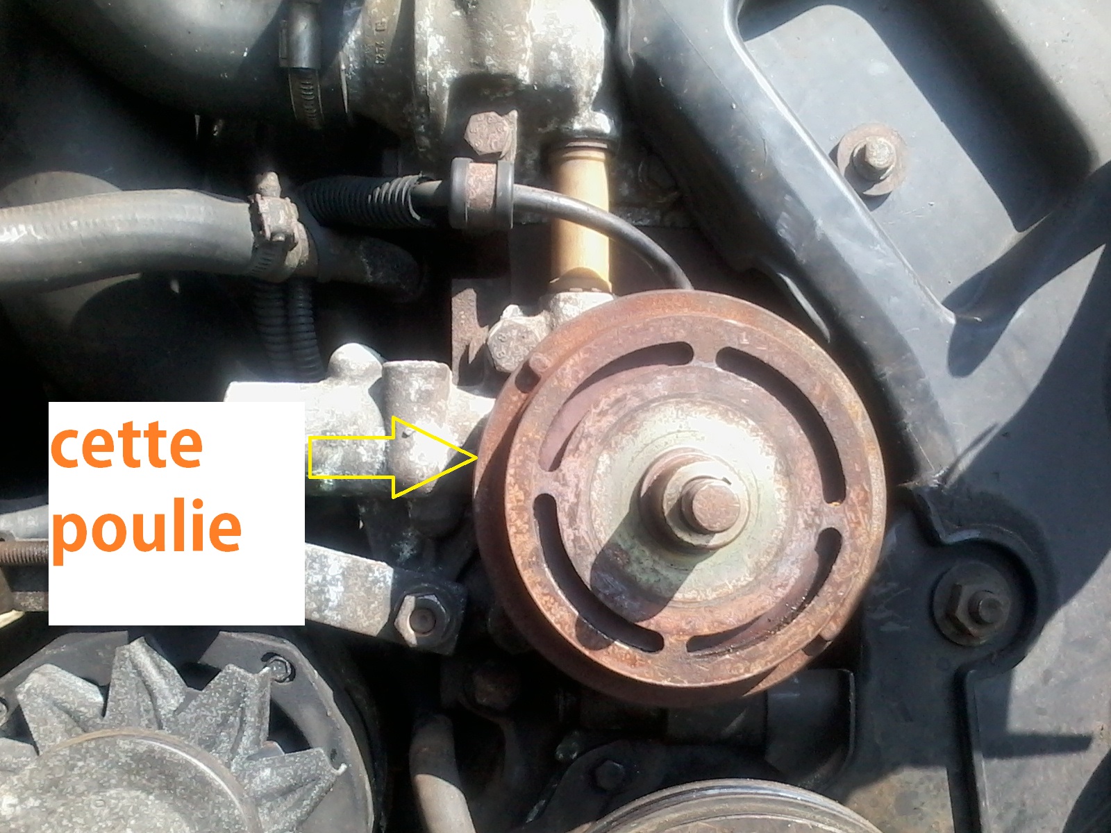

Voilà je m'explique ,
j'ai la pompe à eau qui est morte , je veux la démonter pour la changer Mais ,
je suis bloquer à cause de cette P----N de poulie que je n'arrive pas à extraire , même avec un arrache " moyeux" ça ne veut pas venir :twisted:
et tant donner que je ne suis pas un mécano " juste bricoleur " :
Un pote mécano de Béziers devait venir , mais changement de programme , il ne peut pas venir.
* je cherche parmi vous ou vos relations une personne qui aurais un peu de temps devant lui pour venir m'aider , me contacter en MP , nous nous arrangerons sur la prestation .
J'habite en Loire Atlantique à Pornic . ( s'il faut je loge... à la maison chambre indépendante ) :thanks: :thanks: :thanks: :thanks: :thanks: :thanks: :thanks: :thanks: :thanks: :thanks: :thanks: :thanks: :thanks: :thanks: :thanks: :thanks: :thanks: :thanks: :thanks: :thanks: :thanks: :thanks: :thanks: :thanks: :thanks: :thanks: :thanks: :thanks: :thanks: :thanks: :thanks: :thanks: :thanks:
voir PHOTO .

C'est etrange quelle ne vienne pas.
Sur le B du Frangin, a part le fait que l'on se trompé et on l'a serré + fort car le pas est l'envers... elle est venue toute seule :!: :!: :!:
Peut être a faire pareil, tu serres plus fort, puis desserre, cela la ferra bouger et après elle viendra toute seule.
Ou alores elle est bien grippé :!:
Xavier

Bizar en effet, elle sort toute seule normalement.... Peut être que la clavette est matée...
Mets y du dégrippant et laisse agir une nuit et tu ré essayes le lendemain. Si ça sort pas faut chauffer la poulie. Gaffes a rien cramer. Pour savoir si elle est suffisamment chaude tu craches dessus et ça doit faire pshhhhhhh....et tu tires. Tu risques par contre de cramer tous les joints de la pompe a eau mais j'imagine que tu vas changer tout ça, du moins tu as intérêt !
elle était sort toute seule normalement.... Peut être que la clavette est matée..
la poulie se tire ou se devisse?? ca change tout !!
Messages : 5061
Re: AIDER Moi ! HELP Me : mécanicien au SECOUR !!!!
avec un gros tournevis,essais aussi en faisant levier au niveau de la flèche jaune sur la photo...entre le corps de pompe et la poulie,fait levier,tourne la poulie de 1 ou 2 cm refait levier etc etc...
perso j’éviterai le chalumeau car tu risque de cramé le bobinage de l'embrayage électromagnétique qui est derrière la poulie...
si vraiment, au pire des ca t'arrive pas a la sortir,pète la a la meuleuse,je t’enverrais ma poulie...
ps: j-loo elle sort en tirant vers soit,en général elle sort facilement...

Chalumeau ou disqueuse dernier recours évidement. En effet j'avais pas pensé à l'électro aimant! En chauffant correctement ça joue mais en effet faut faire gaffe a rien cramer !!!! si come peut te donner une poulie alors fais toi plaisir !!! Mais gaffe que la disqueuse, ça va chauffer fort fort aussi !!! des fois au chalumeau suffi de vraiment pas grand chose.
Tu peux essayer en mettant en place ton arrache moyeu, tu le mets en pression et tu chauffes un peu . Si ça vient pas insistes pas car la tu vas faire des dégâts..
J'ai démonté des énormes accouplement moteur comme ça ( vérin 60 t en guise d'arrache moyeux). Des fois tu chauffes à peine et ça sort, des fois pas...
@Come : tu crois que ça peut encaisser quelle température un bobinage ?

Un coup de décapeur/décole papier peint peut parfois suffire, l'important c'est pas tant la température mais de lui imposer un changement de température que ca se dilate un peu et que ca bouge, si possible arrache en place, bien chauffer puis attendre laisser refroidir.

bin pour la température je sais pas trop mais en façade du bobinage il y a direct la résine rouge,donc ça peut craindre une flamme direct...et je pense (a tord peut être) que 4x4tos n'a pas d'extracteur a griffe,sinon elle serait sortie cette poulie,elle est bloqué certes, mais il ne doit pas y avoir un couple colossale ...
s'est vrai que s'est chelou cette poulie grippé...

:thanks: :thanks: à tous nous avons solutionner l'histoire ;
la poulie est venu avec un arrache .
la pompe à eau est enfin sortie .
je profite pour changer la pompe à eau , le tuyau plastique blanc , et cette fameuse poulie qui entraîne la courroie d'alternateur qui à morfler et je profite pour changer mes charbons de l’alternateur.
