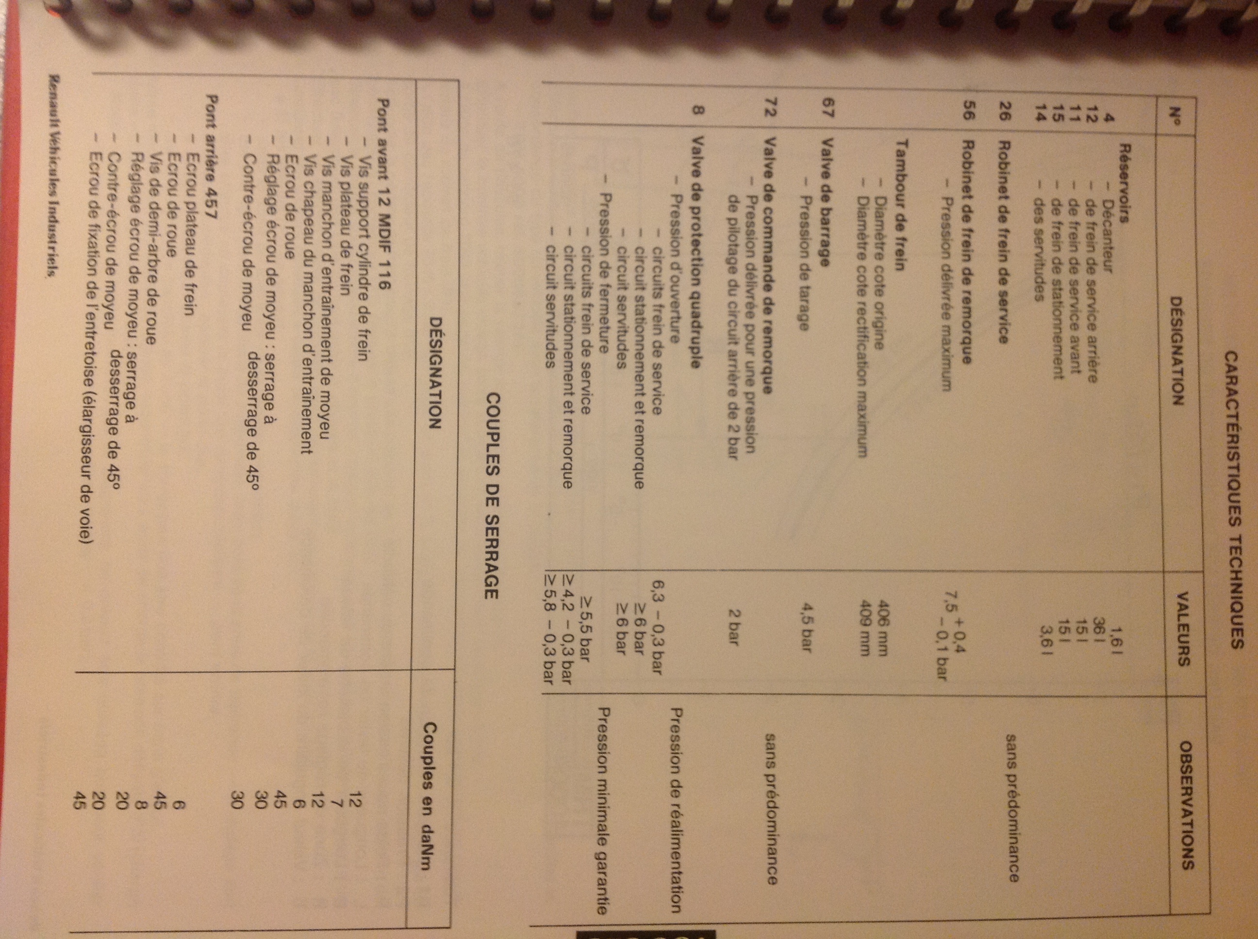

Voici la valise je te fais grâce de la pression sur la valve 4 voies tu as de la chance la prise de pression normalement est sur la roue Av G comme cela tu pourras expliquer le fonctionnement de la valve d’échappement rapide
