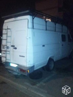

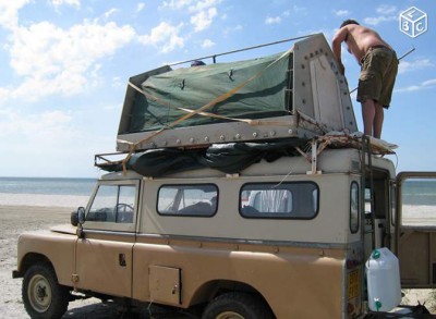

J'ai aussi acheté une tente de toit ainsi qu'une galerie en acier style "home made" qui se fixe sur la goutière, et je me demande dans quelle mesure l'iveco pourra supporter tout cela à 3m de hauteur sachant que le tout à vide devrait peser dans les 80kg...
Des conseils à ce sujet? Avez-vous des tentes de toit sur vos ziv?
Voici la galerie que je vais couper et transformer:
Voici la tente:

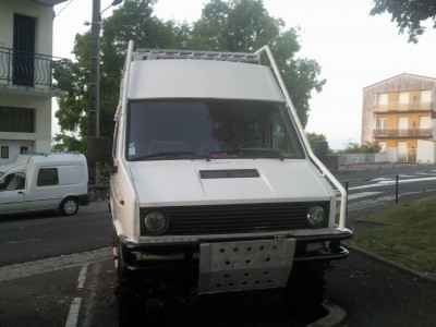

J'ai déposé les gyrophares ainsi que la plaque en alu qui supportait l'antenne CB, puis bouché les trous avec de la fibre polyester destinée aux coques de bateaux (verte) que je couvrirai de gel coat pour la finition.
En attendant c'est super étanche et très facile à appliquer une fois que la galerie est posée.
Auparavant, j'avais coupé la galerie qui était sur le châssis long puis, nous l'avons posée à 3 sur le toit du ziv 4x4, je ne l'ai pas pesée mais elle doit faire 45kg quand même.
Concernant la galerie, elle s'adapte parfaitement et semble solide, c'est un ferronnier qui l'avait fabriquée.
A l'arrêt elle est très stable, en roulant, les fixations ne bougent pas mais elle vibre un peu, et ajoute le bruit de l'air qui circule au travers à celui du moteur.
Du coup, je n'ai pas mesuré exactement mais le sommet du camion a pris une trentaine de centimètres, interdisant du coup tous les passages à 3,20m :x
Concernant la réhausse, à l'endroit où se trouvait la plaque en alu, elle est extrèmement souple et ne pourrait pas supporter un panneau de pont sans s'incurver vers le bas sous le poids.
En outre elle est "bombée" et ne semblerait pas pouvoir supporter un lanterneau (droit) de grande dimension non plus.

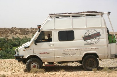

Pour le coffre j 'avais rallongé un morceau de châssis avec du U de même section boulonné sur les trous existant!! puis fabriqué le coffre et posé sur le châssis rallongé de 60cm et le coffre faisait 45cm si mes souvenirs sont bon !!! La galerie était quasi a ras du point le plus haut du toit !!! j'avais 4tubes de 40 mm soutenus par les supports de goutières, les règles dessus reliés avec un U en alu aux extrmitées !!j 'avais une plaque alu avec des feux stop dessus qui servait de retenu aussi au centre a l 'arrière !! et puis l 'arceau et l 'échelle finissait la rigidité et de la galerie et du coffre c 'est tout un ensemble !!la roue de secours avait une simple ficxation deux boulons sur une sorte de U fixé sur le montant de porte arrière .Le coffre était en trois parties , côté gauche bouteiile de gaz propane un ptit réchaud d 'exterieur en dex feux et quelques bricoles , partie centrale siege pliant bâche d 'auvent tapis de sol ext ....le troisieme compartiment outillages sangles cric 10t ext .... ce coffre c 'était un gros plus !!!!
voici un appercu de la galerie et du coffre pour te donner des idées !!! cette galerie a eu 450kg de vêtements en charge dessus via maroc !!! j 'étais en surchage de 100kg quand je suis partis aucun soucis sur la route , seulement dans les montagnes de la sierra en espagne avec le vent fort !!! là je tanguais un peu !! trop de poids en haut ça je le savais avant de partir !!!
