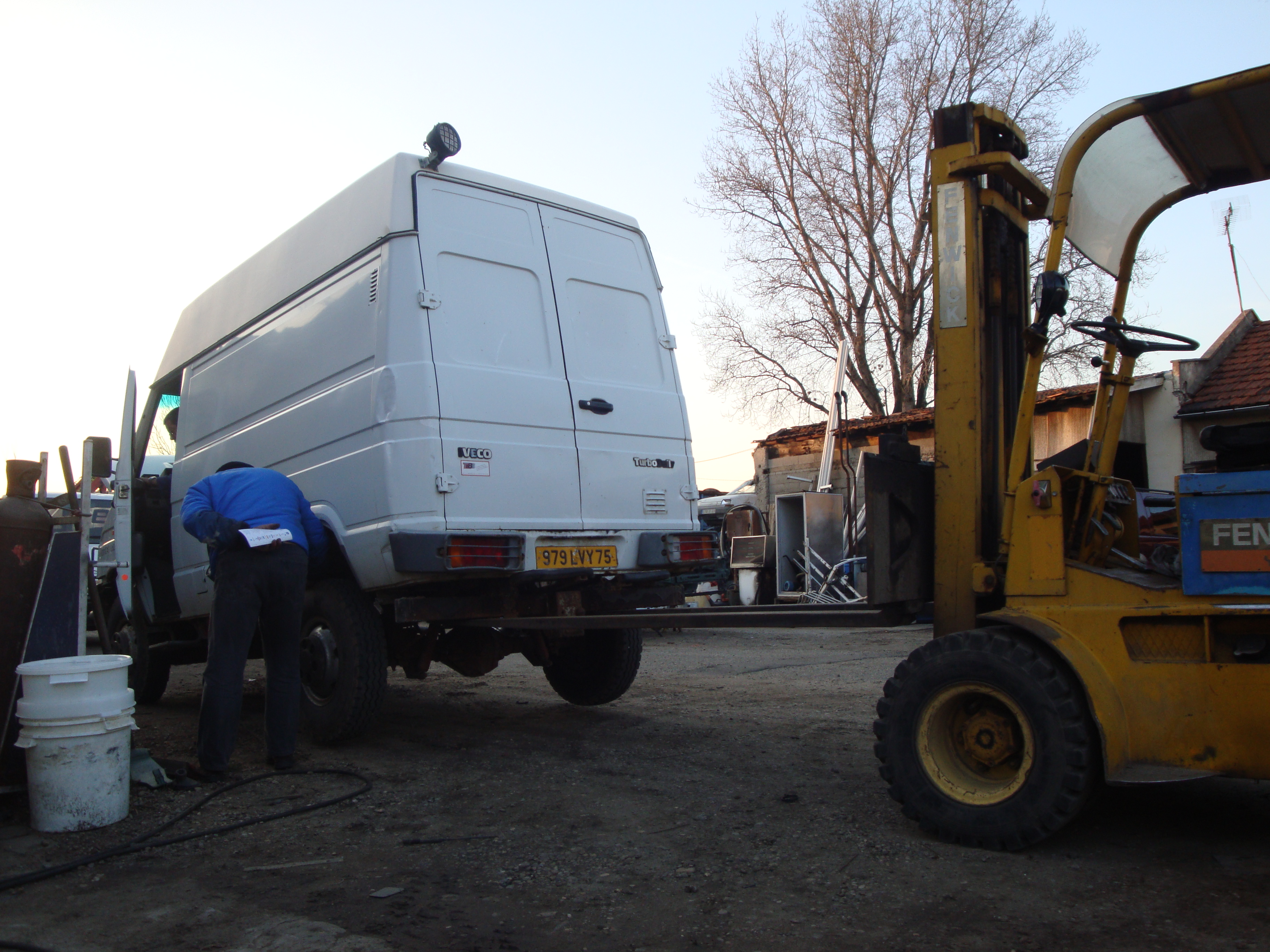

Mais bon il faut avoir un fenwick sous la main ^^ (ou mettre le véhicule sur chandelles avec le cric)
Un système de blocage de différentiel permet donc de rendre les deux roues solidaires.
Dans l'exemple ci dessus il suffirait de l'enclencher pour que le couple soit répartit également sur les deux roues, l'adhérence de la roue sur le bitume sortirait le véhicule de là.
Par contre si tu as les blocages de différentiel enclenchés ton véhicule voudra aller tout droit ! même si tu tournes le volant... c'est pour ça que c'est à proscrire sur route. D'ailleurs les Ivecos qui ont un blocage de diff AV ne peuvent le garder enclenché que si on laisse le doigt sur le bouton, dès que tu le laches le diff se remet en marche.
Pour tester les blocages de différentiel avant et arrière sans risquer de te retrouver sur le toit
Si le blocage fonctionne, l'autre roue doit tourner aussi à la même vitesse, si le blocage n'est pas enclenché ta roue doit tourner mais pas l'autre. (il se peut qu'elle tourne légèrement dans l'autre sens).
Idem pour le pont arrière!

ouai t'as pris des gouts de luxe Dimitri (le fenwick) ...tu leves une roue avec un cric et si tu es au point mort tu peux la tourner librement à la main..si tu enclenche les blocages de pont elle ne peut plus tourner vu que l'autre est au sol et solidarisée par le blocage de pont...ll n'est donc pas nécéssaire de lever plus d'une roue à la foisOB1KnoB a écrit : Pour tester les blocages de différentiel avant et arrière sans risquer de te retrouver sur le toit, le plus "simple" (il faut pouvoir le faire) consiste à lever les deux roues avant (à l'arrêt hein!
), d'enclencher le blocage de diff avant, et de faire tourner à la main une des deux roues.

T'as raison pascal, je dois être en train de m'embourgeoiser pour préférer le fenwick
Effectivement c'est encore plus simple de faire comme tu dis.
