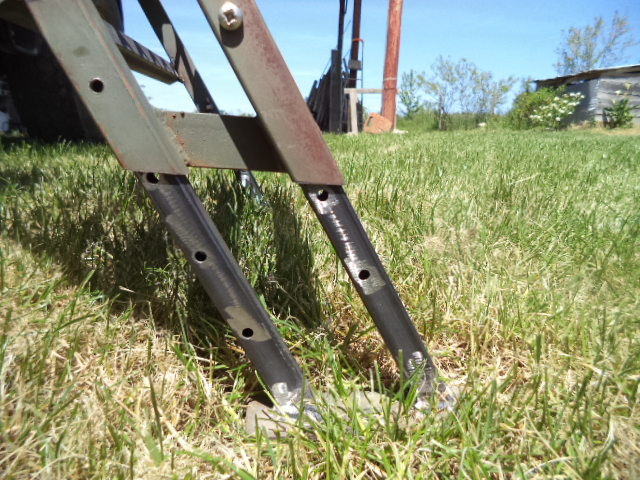

Alors voici ou j'en suis. J'ai adapté l'escalier que j'ai trouvé par hasard et ça donne quelque chose de sympa. Un peu raide mais sympa.
Il y a même des pieds réglables, le top!!!!
On peut le rabattre tel quel. Il vient se plaquer contre le châssis et se trouve plus haut que la boîte de transfert.
Dans cette position il est tenu par deux vis fixées sur un fer que j'ai vissé sur le châssis. j'ai profité de trous existants car il n'était pas question de percer ça.
Dans l'avenir je vais ajouter un système qui m'évitera d'aller me contorsionner dessous pour fixer l'escalier. Un truc avec une poulie faut que je réfléchisse.
Bien, cela étant fait j'ai mis en place la galerie. Elle fait une cinquantaine de kilos. Je l'ai mise en place avant de placdr les panneaux photovoltaïques et le plancher en alu. Système D comme d'habitude pour grimper le truc.

elle est top ta galerie...
Il commence a avoir une sacrée tête ton gros jouet.
c'est vrai qu'avec les plaques alu elle sera encore plus résistante...
tu as a riveté la plaque alu a toutes les traverses du dessous?

Oui, évidemment avec un homme de l'art c'est plus sophistiqué.
je pense qu'il n'a pas pu profiter des fixations d'origine, c'est pourquoi il a fait ces arceaux. Perso je n'aurais pas (si j'avais du faire faire) mis autant de surface métallique en contact avec le toit. c'est toujours sujet à corrosion. De plus les barres sont sacrément écartée, impossible d'y mettre un plancher. Ce doit être pour un usage spécifique. le travail est super mais elle ne me plaît pas...Na!
j'ai fixé mes plaques sur toutes les traverses avec mastic et rivets sauf un petit bout de la petite plaque entre les panneaux car dessous il y a la jonction des câbles. faut que je puisse y avoir accès assez facilement au cas où. Juste 6 rivets à faire sauter.
Avant de remonter la cellule à sa place, j'avais préparé le travail pour le soufflet. De chaque côté il y a un fer en U soudé. la distance entre les deux U est de 6 à 10 cm maxi. Au début je comptais y mettre une chambre à air de moto ou un truc dans ce style mais il semble que ce ne soit pas très résistant dans le temps. Je vais donc acheter de la bâche pour faire des réserves d'eau, je ne me rappelle plus le nom. Je vais découpé une bande que je vais transformer en boudin, en la découpant et la collant avec de la colle néoprène. Je vais y intégrer deux câbles style corde à linge mais avec âme en acier. Je vais ensuite placer le boudin et serrer chaque câble sur le fer en U correspondant. Je pense que ça devrait se faire assez facilement. Je vais peut-être placer un joint caoutchouc sur la partie du fer en contact avec le boudin pour limiter l'usure.
