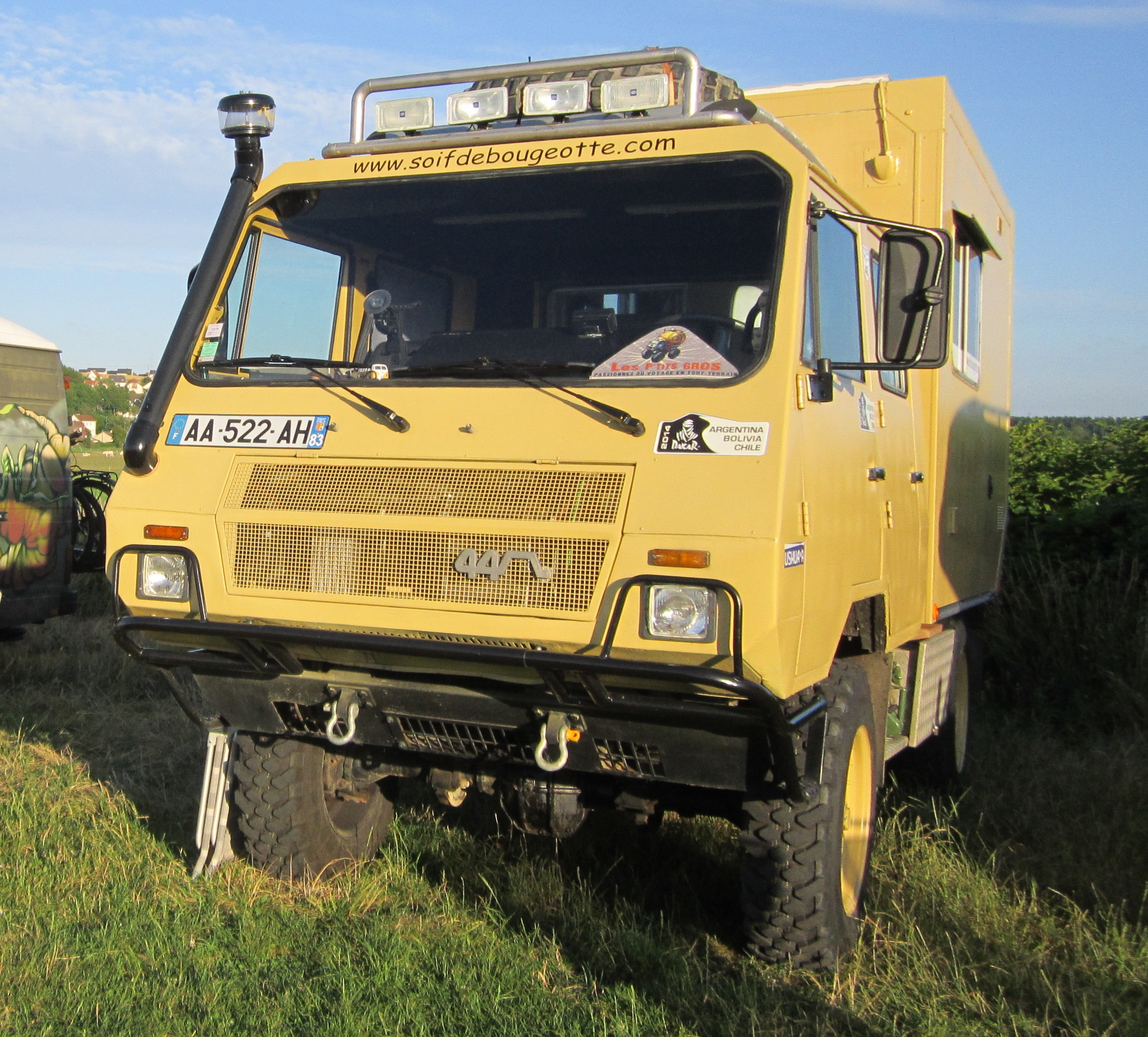

Une petite photo de notre " droopy " ( si, si, c'est son nom !!! )
012 (3)-redim220.JPG (11.86 Kio) Vu 10045 fois

super les photos! c est l ancien de claude? il il est en carte grise camping car! Je me fais pas de soucis pour le cote aménagement, notre tp3 a l heure actuel avec une cellule de 3m70 de long avec la capucine est très spacieux pour 4 , sachant que les 70 cm arrière sont pris par les couchettes superposés des enfants et la reserve d eau sous une couchette. Donc l espace de vie sera le même 3m sur le brutt, les 3 gamins dans la grande capucine et nous dans notre mézanine avec lit de 160!! et je suis content d entendre du bien du brutt!! Pour l histoire de la vitesse de croisière, je sais bien que nos véhicules ne sont pas fait pour rouler a 130 ! Quand tu pars pour 6 mois, tu t en fou de mettre une semaine pour descendre au sud de l espagne, je sais bien on a fait 6 mois en tp3 en afrique de l ouest avec pont court!! Mais a 5 avec des plus petites vacances, je me disais qu un véhicule qui roule un peu mieux permettrait aussi de le prendre plus souvent. On ne sera pas au rassemblement mais on va essayer de passer a celui des tp3 qui se trouve cette année pas loin de chez nous vers tarrare;
