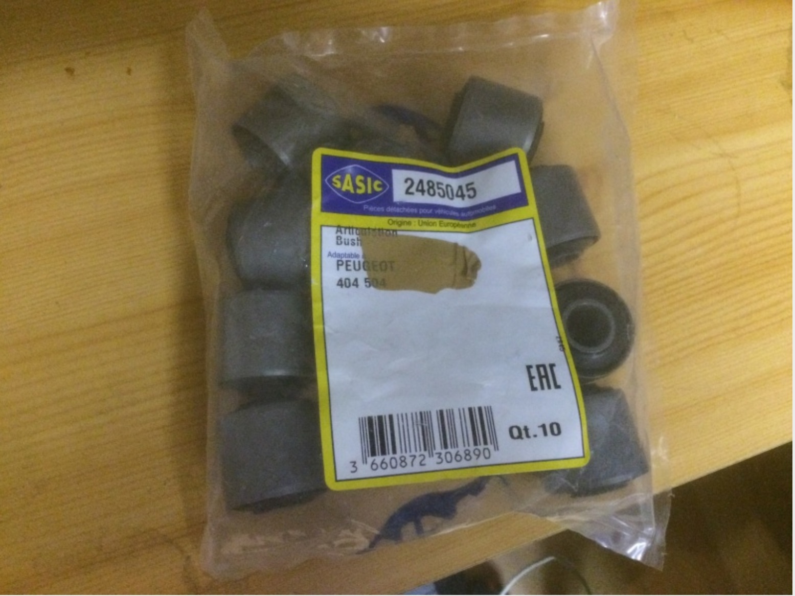

- Messages : 3856
Re: problème de direction sur mon b110 4x4
Prix au 16/03/16 pour 10 silents blocs de lames de 404/504 pour adapter sur goélette 4x4.nanar a écrit :D'ailleurs si quelqu'un a un bon plan pour avoir les sillenblocs bon marché ....je suis preneur!!
13€ soit 1,30€/pièce , 4,90€ de port chez Yakarouler
Si t'as une référence ...
http://www.yakarouler.com/
Oliv'
- Messages : 5899
Sauf que nos silent-blocs de lames n'ont rien à voir
Ce sont des "touriflex" fabriqués par Paulstra (catalogue dispo sur le net), il y a deux tailles, ce qui tombe bien car bien évidemment sur les B ce ne sont pas les mêmes à l'avant et à l'arrière
Le plus difficile étant de trouver un distributeur de produits Paulstra qui ne marge pas comme un fou.
Perso j'ai une adresse sur Nîmes pour ceux qui sont du sud.
Dimitri
Dimitri
- Messages : 3856
C'était juste pour donner un exemple de prix.
Si t'as la ref Paulstra, tu as un moteur de recherche par ref sur le site Yakarouler.
Sinon tu vas chez n'importe quel comptoir automobile.
Oliv'
