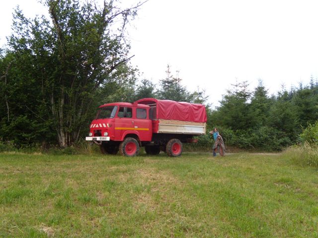

Suite essai du TP3 avec : 720 Turbo + Boite 5 zf + Ponts longs + roues 20 (mon TP3 doit avoisiner les 3500kg (poids CT....) à vide.... pfff de limite/permis VL).
Alors, disons que l'on peut rouler sans soucis aux vitesses legalement autorisées & suivre le flux de la circulation actuelle sans soucis.
90km/h sur route tranquillou, pointe à 110 possible sur 2x2 voies ou sur autoroute.
Le principal je pense est de rouler un peu plus fort que les PL car sinon c'est la grosse galere (le 38 tonnes qui te double sur une nationale en faux plat c'est dangereux & sa frustre grâve !!!!).
Hier en retrant de Lyon à 22:00 on c'est "tirer la bourre" avec une semi Renault neuve de chez neuve & pas très chargée, pendant 70km je lui ai mis le vent (y me rattrapait lors des passages à vitesse limitée ou je respectait la loi, MOI) ! On c'est arreter sur un parking, on a discuté un moment, y m'a dit qu'il y croyait pas ! Particulierement quand je lui est mis un vent sous le tunnel de Fourviere et la côte d'après (pour les connaisseurs) par contre question odeur le pauvre en a "pris plein la tête" (pas très "aseptisé" le 720SPC m'enfin je sortait du CT, pollution ok)....
PS. Y m'a fait la remarque "fait gaffe t'as pas le droit de doubler sous le tunnel" j'lui ai repondu "j'suis en VL
". Lol
Sinon le problème est que les TP3 sont pas du tout fait pour depasser le 90km/h (ce qui ma foi est finalement déjà pas mal pour notre usage plutôt "reacreatif" et utilitaire "leger") mais avec cette config. tu arrive à rouler à faire des moyennes identique sans souici à un PL classique sans bousiller la mecanique et tes oreilles (quoi que pour les oreilles....) mais tu as toujours le freinnage d'origine et ses 4 tambourins, les amortos/lames faites pour le "tous chemins" & la direction "made in Saviem".
Pour la conso, je vais voir à l'usage c'est sur que moi au volant seul ca va pas être léger ! En 4x4 non plus.... J'vais voir quand je sortirait le TP en balade avec Môdame et les 3 filles, je suis plus "raisonnable" dans ces conditions.
Bilan :
Oui au 720 Turbo + Boite 5 zf + Ponts longs + roues 20' - Super compromis pour le TP3 (et relativement simple à adapter) !!!!
A votre dispo pour plus d'info

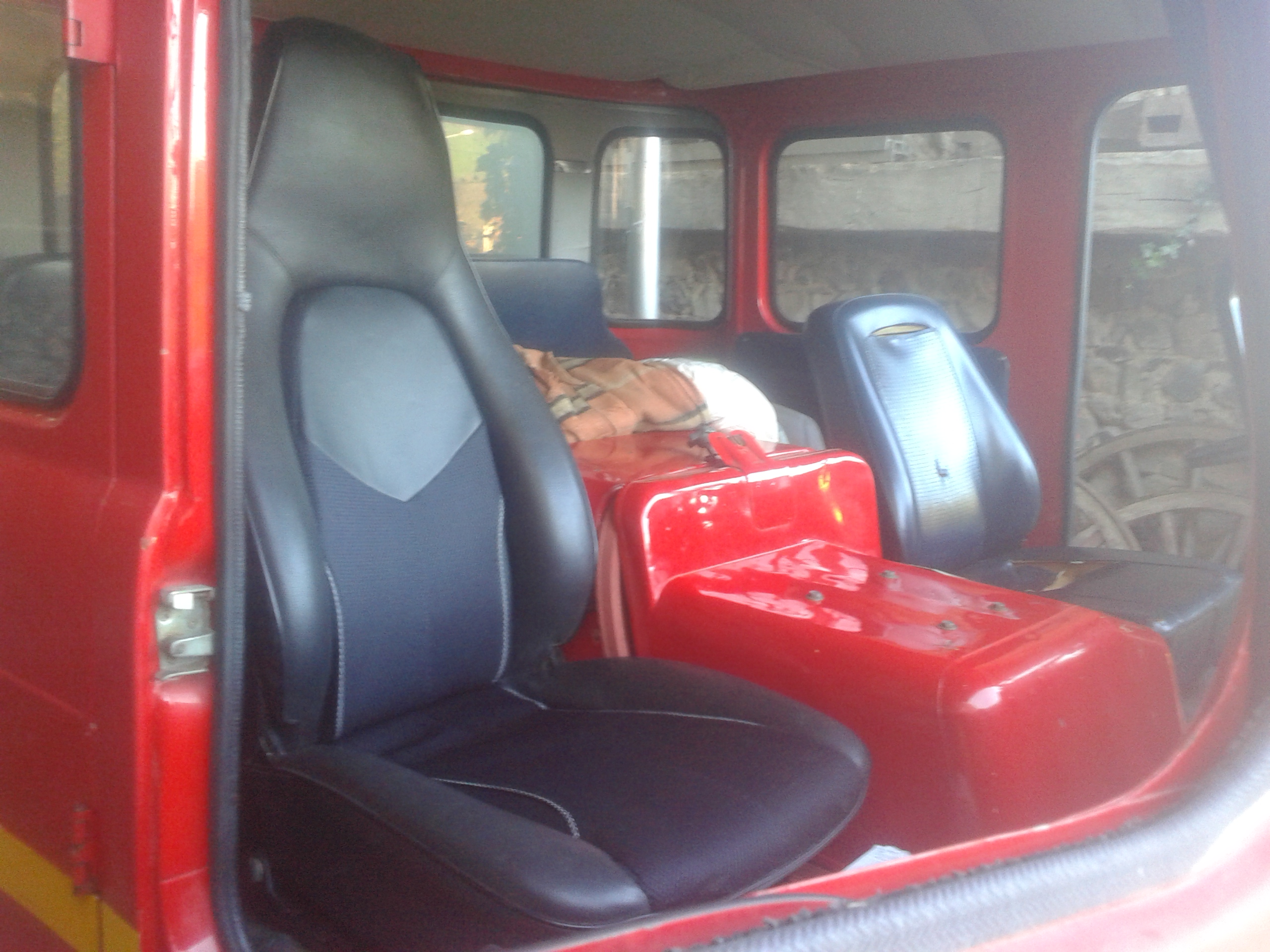

hein..?? bin hé,celui de gauche il est d'origine !!.....Fabien 42 & 69 a écrit :Pose des nouveaux sièges :
Celui de gauche bien sur

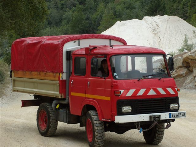

sympa le shelter de j5...on ce vois peut être a l'intertp3...

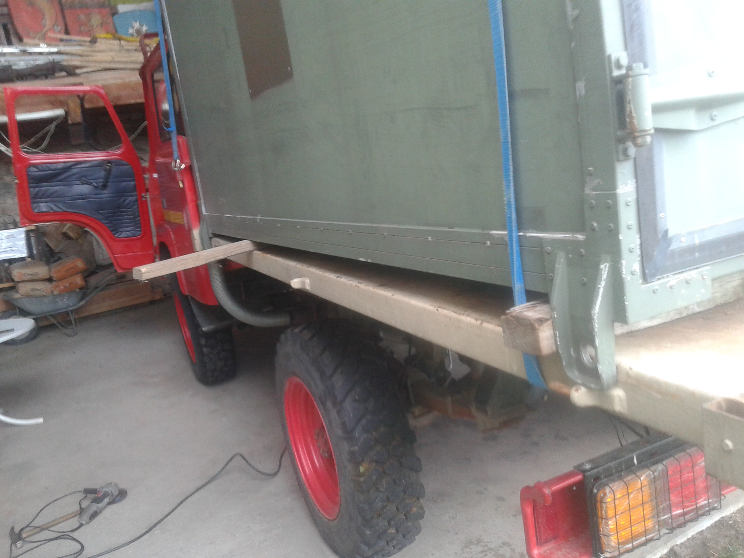

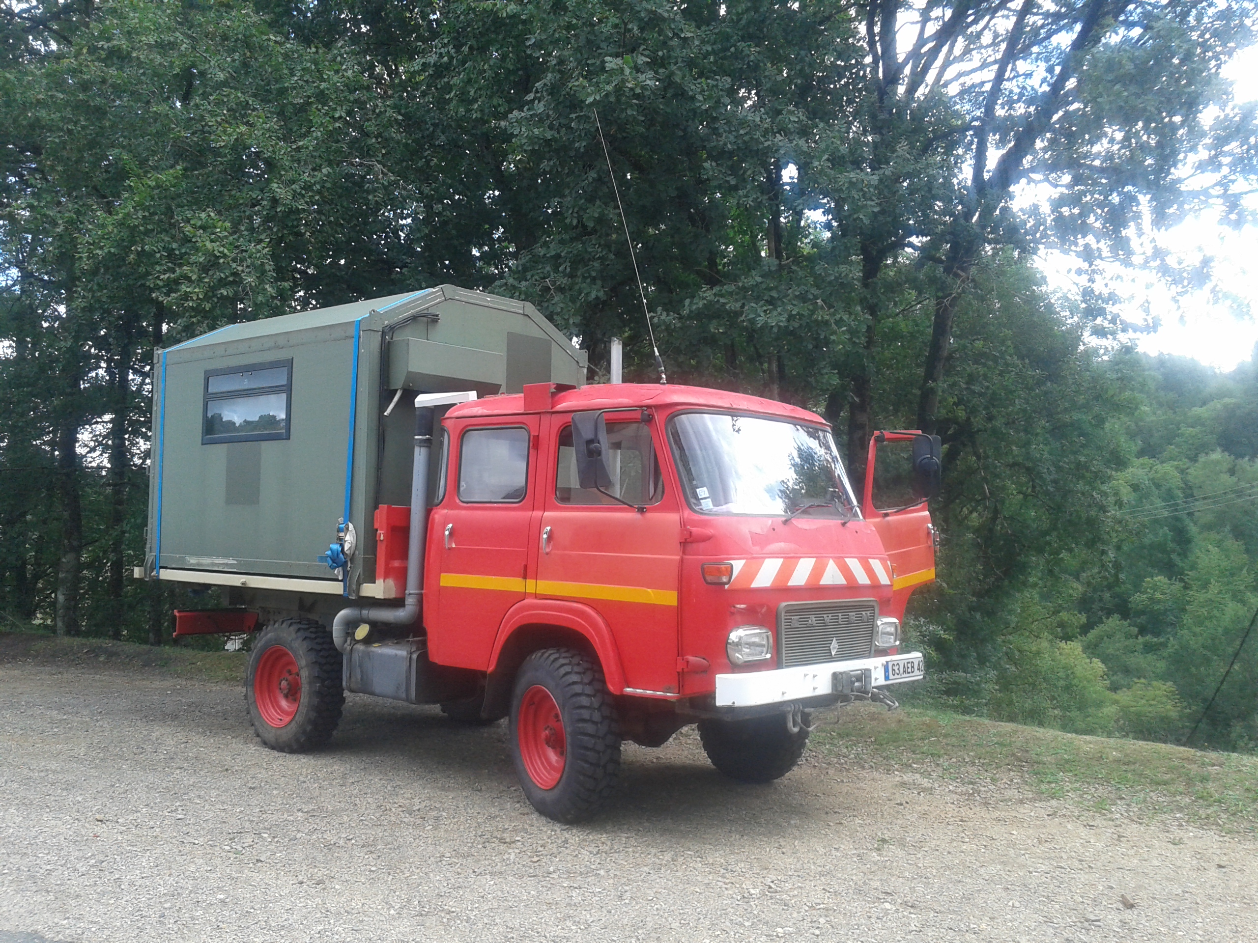

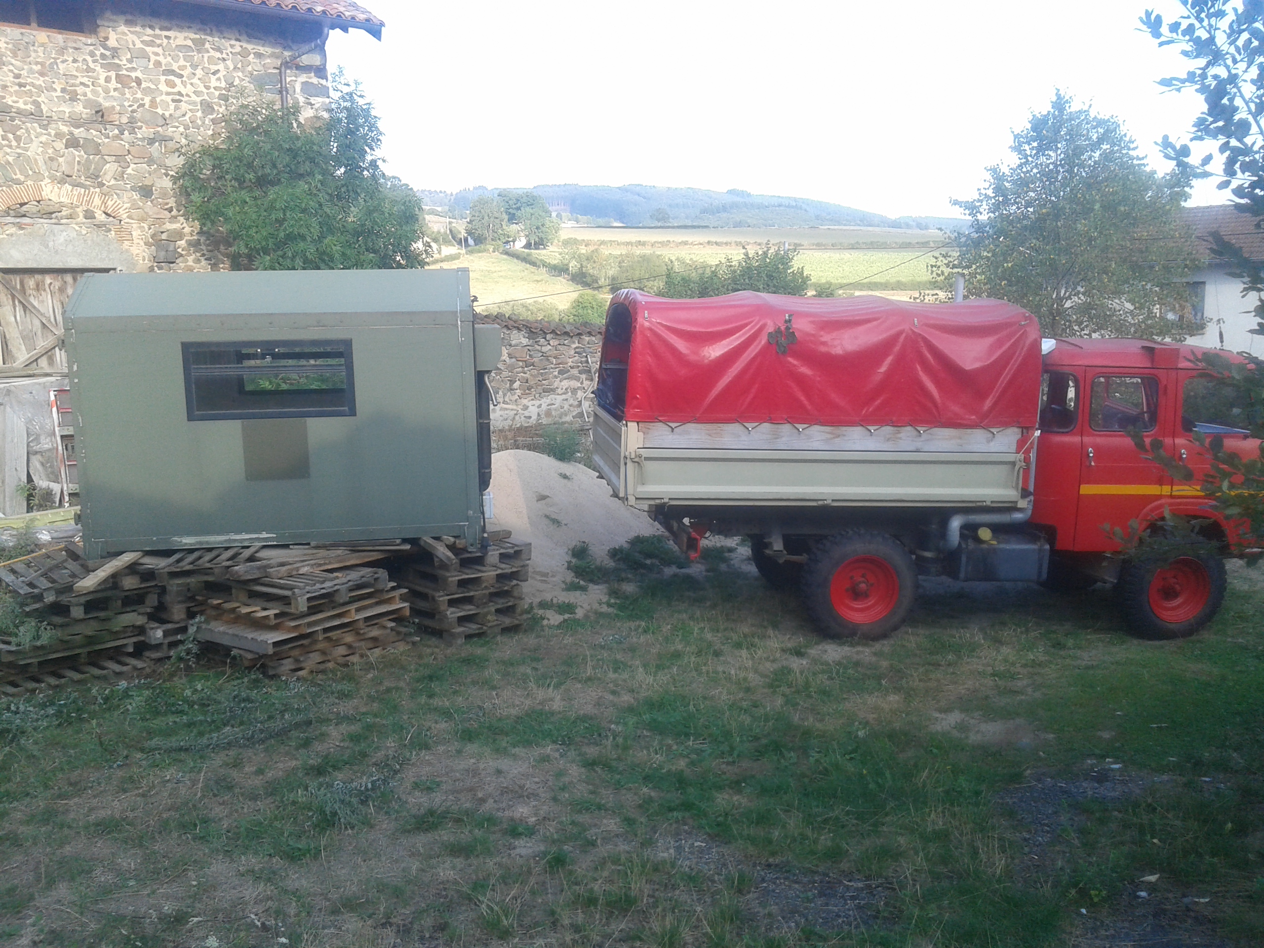

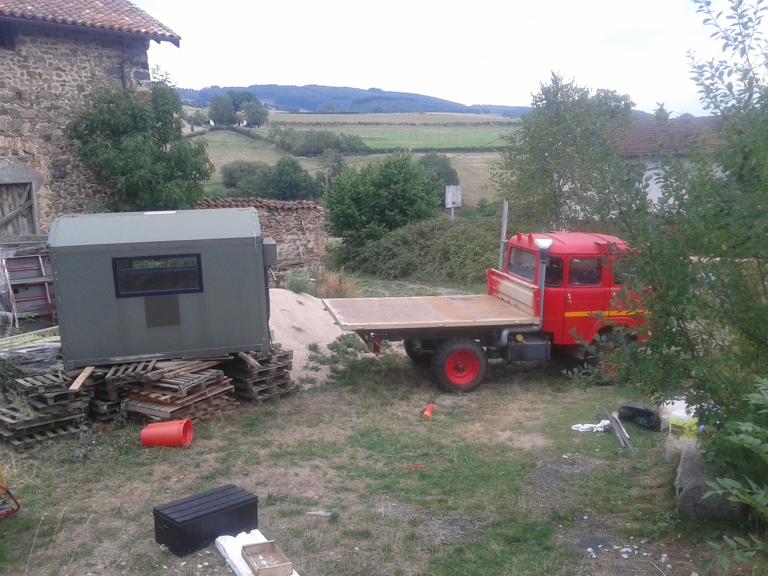

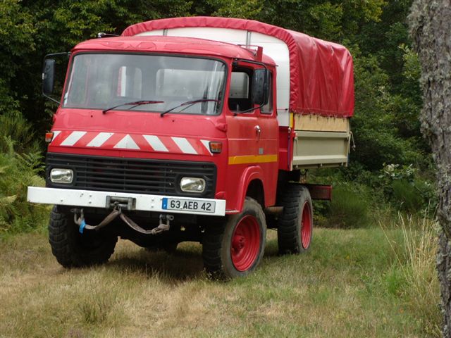

Shelter de J5 + double cabine, c'est un peu long question porte à faux mais on peut pas bien faire moins comme cellule utilisable....

Héhé ! Ça fait plaisir
Tu devrais pouvoir l'avancer encore un peu en virant la ridelle et en déplaçant le webasto non ?
Oliv'

C'est ce que j'ai prévu des que j'ai un moment et le courage de me lancer : Raccourcir la benne et virer la ridelle/dosseret (pour le poids).

Dommage de raccourcir, c'est sympa une terrasse
