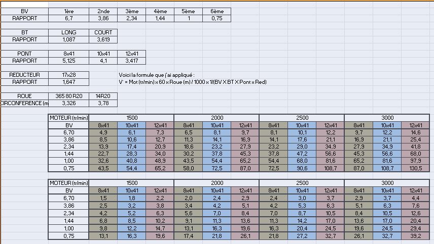

Je ne comprends pas ton problème de limiteur puisque par construction les ETR ne peuvent pas dépasser les 90km/h (sauf si tu touche la PI ou que tu installes des couples coniques de KB770 en 9/41).
Voici mes calculs. Bien sûr, il faut avoir les "mensurations" des 22,5 pour ajuster cela mais il me semble qu'il n'y a pas de pb.

Et franchement avec les 18 R 22.5 je n'ai fait qu'une fois de l'autoroute et sur du plat je faisais du 93km/h au GPS...gradateur a écrit :page 4:
"4.5. vitesse maximale: au régime maximum du moteur, soit 3200tr/m, la vitesse du véhicule ressort à 88,17km/h.
(avec 14,5x20 circonf de roulement 3285 mm)
Les véhicules équipés de pneus MICHELIN 12.00 R 20, 13.00 R 20, 18 R 22.5 seront munis d'un limiteur de vitesse à 90km/h"
il est donc acquis que la monte 18 R 22.5 (soit le 445/65R22.5) est incluse dans l’appellation "ou similaires".

Si tu n'étais pas à fond avec des 18R22,5 à 93km/h, il y a moyen de monté à 110km avec des couples coniques en 9x41 !gradateur a écrit : Et franchement avec les 18 R 22.5 je n'ai fait qu'une fois de l'autoroute et sur du plat je faisais du 93km/h au GPS...
Mais surtout de descendre vers 2600/2700 tr/min à 90km/h... ça deviendrai presque raisonnable pour un ETR ! lol
