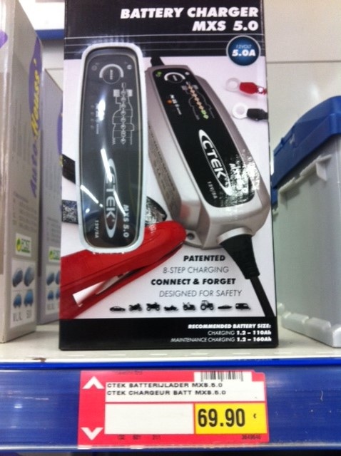

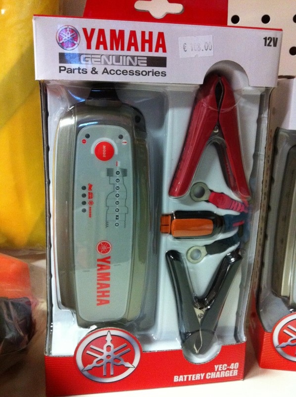

Pour les photos tu as raison c'est 8 fois sur 10 juste une question d’étiquette...et il nous prennent vraiment pour des buses!
