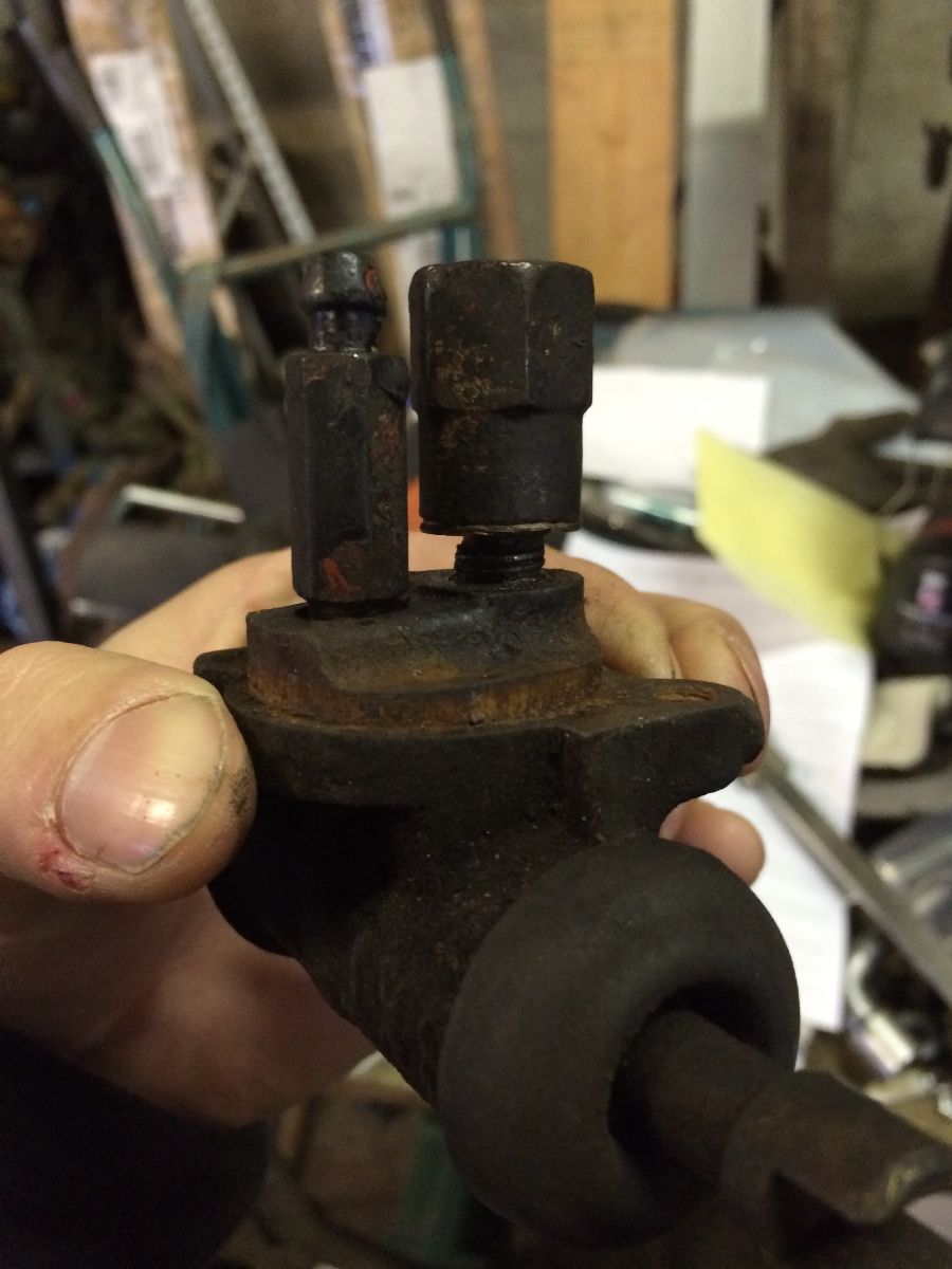

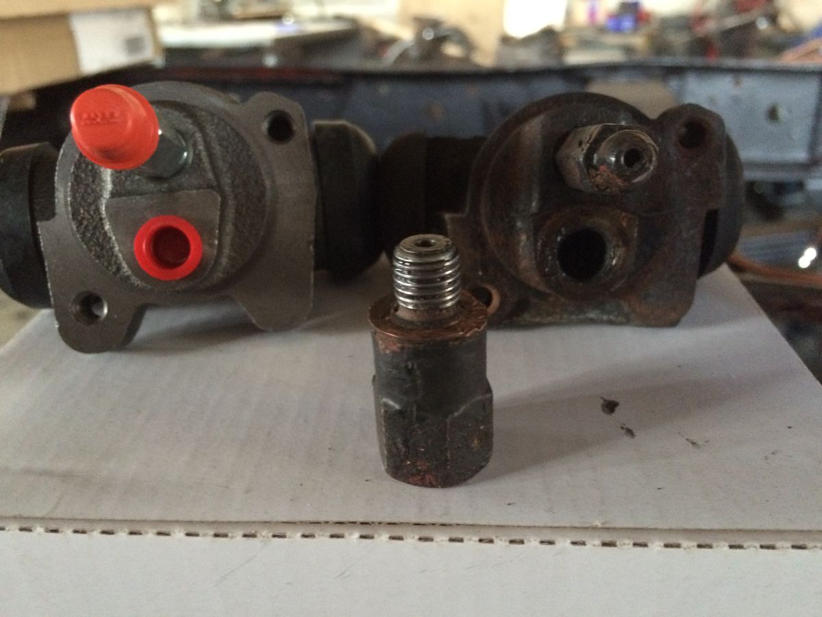

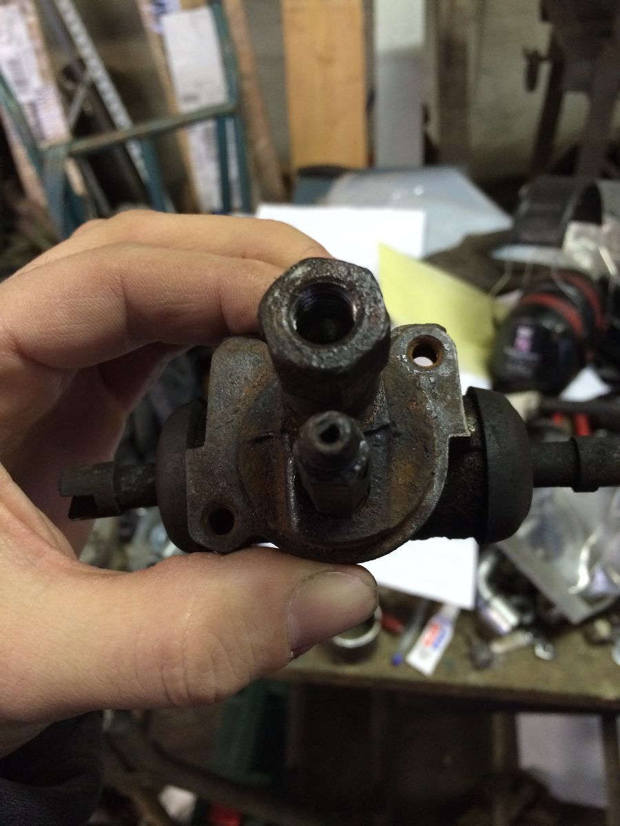

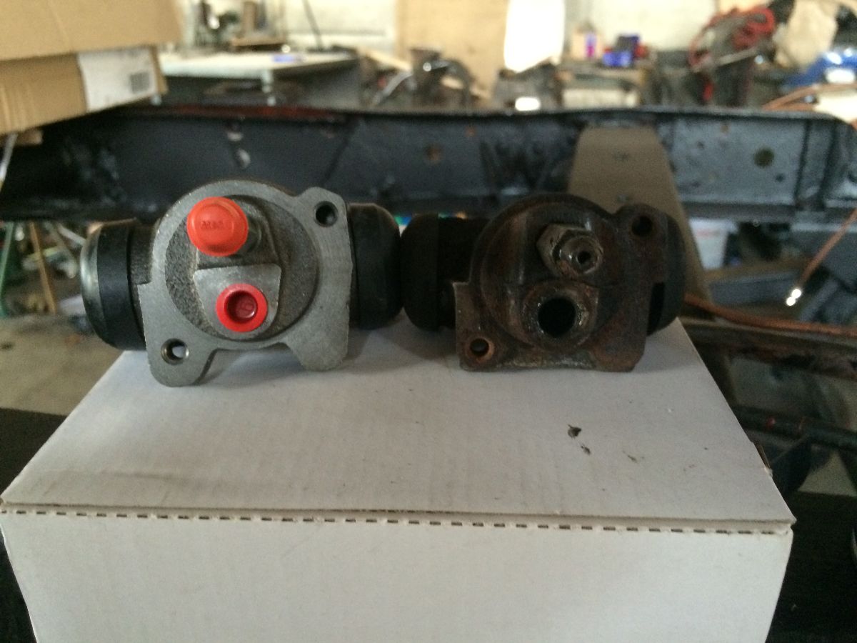

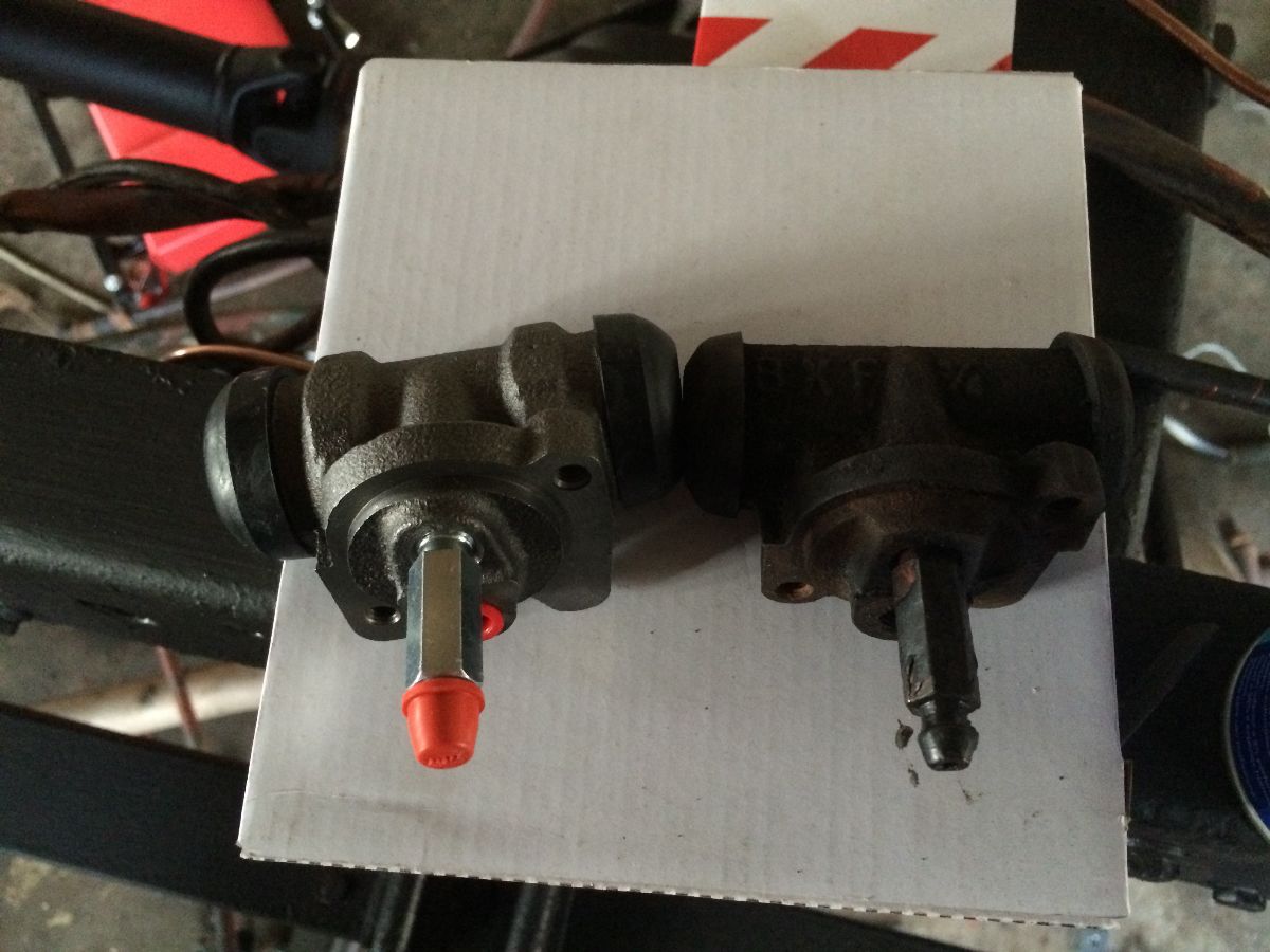

SALUT a tous
un petit post sur les cylindre de roue d'un iveco 4x4 40-10 pour les changer il faut commander les cylindres pour iveco daily 59-12
d'origine le cylidre a un adaptateur donc l embout du tuyau cuivre n est pas le même avec les nouveaus cylindre on ne peut pas le remettre car il ne se visse pas sa permet aussi d'avoir tous le camion avec le même embout 10*100

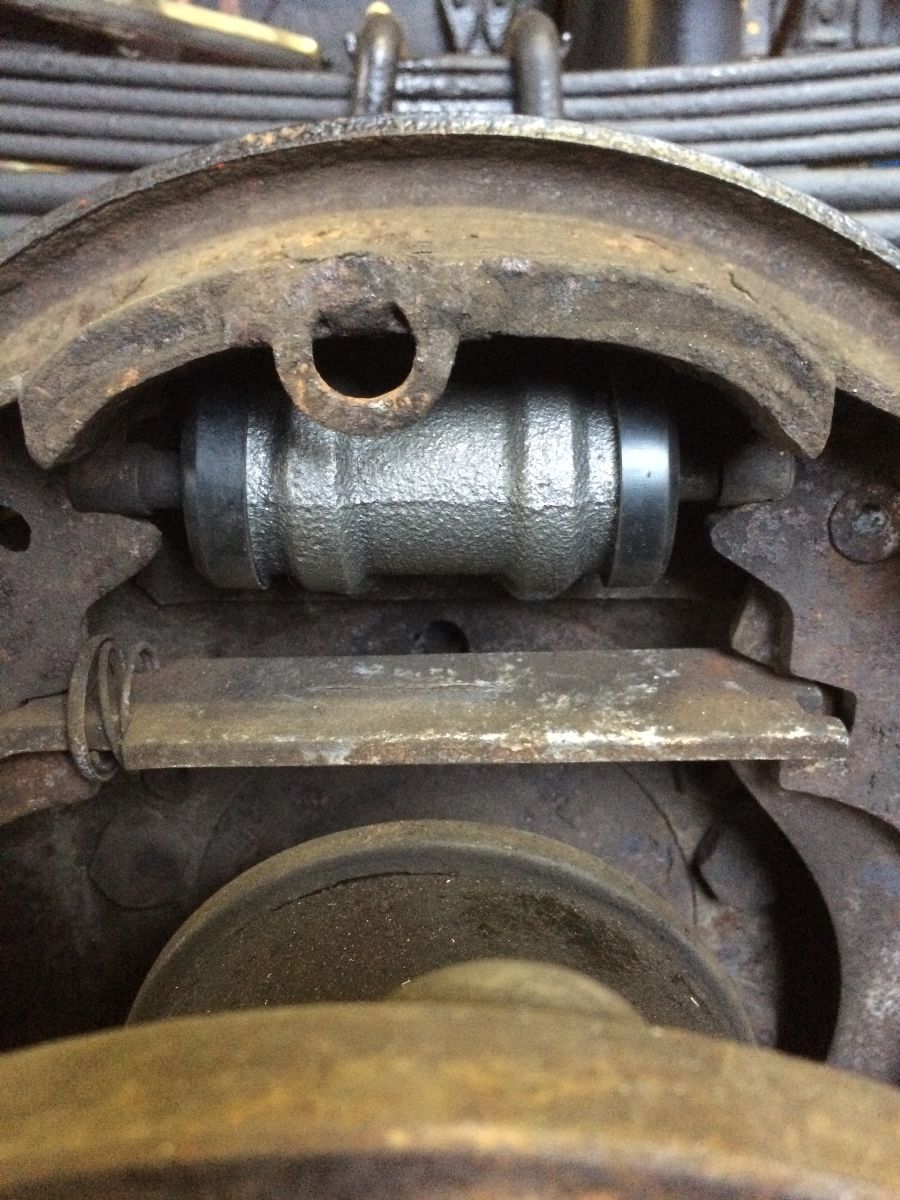

et voila une fois remonter
haaaa c beau

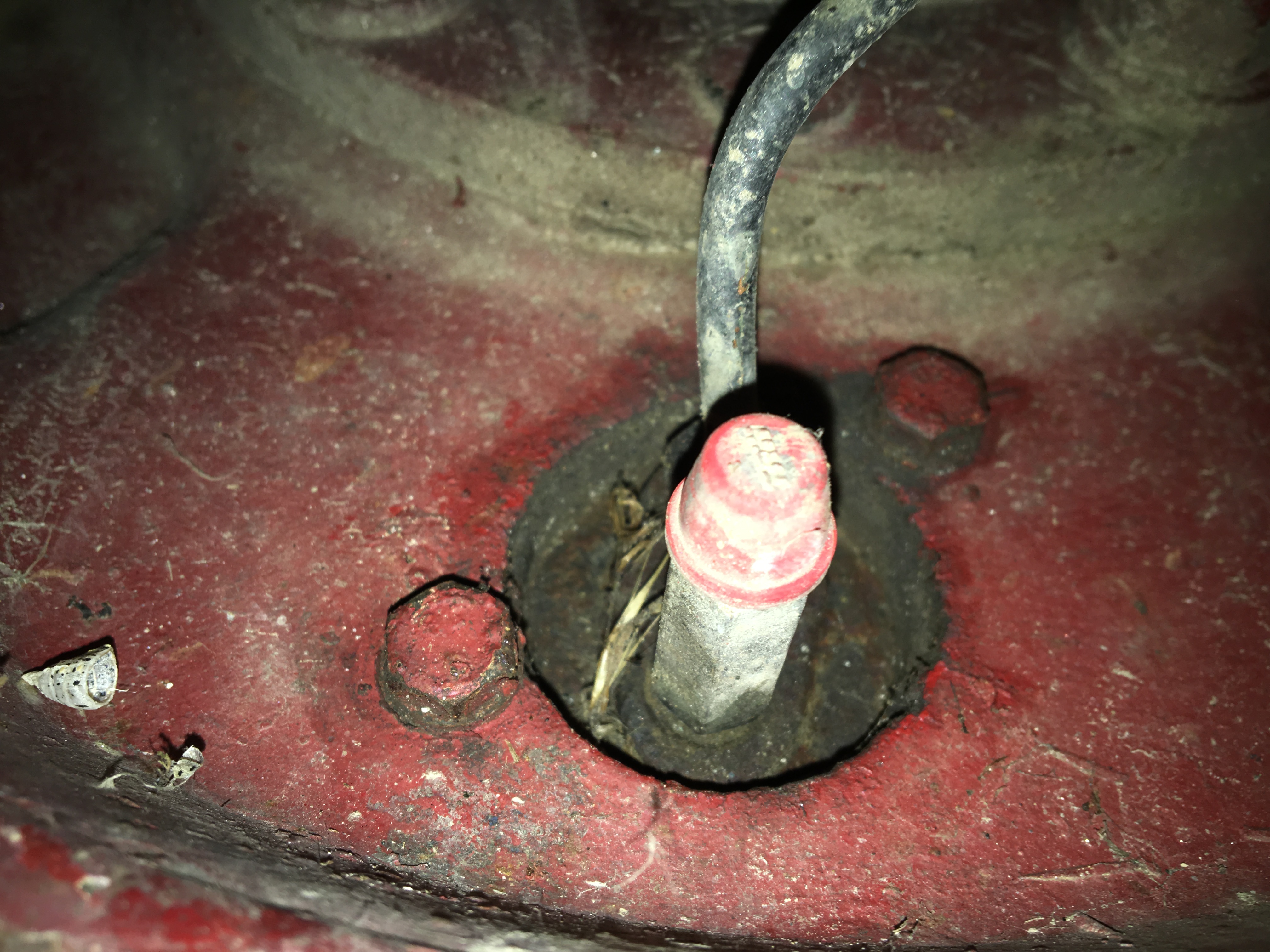

Bonjour , mon cylindre de roue arrière ce mettant à fuir , je me dit je vais taper ma plaque sur les revendeurs de pièce sur internet et je vais le trouver direct. Voilà 1 semaine que je cherche . Impossible à trouver !!! J’ai lu l explication de la personne qui l’a remplacer par un 59-12 mais en cherchant un peut sur ce modèle j’ai pu lire que l entraxe de fixation et de 40 mm, alors que sur le mien je suis à 52 mm d entraxe ! Quelqu’un peut il m aider à voir plus clair dans cette histoire . Et bien sûr quand je met ma plaque je tombe sur mon modem de véhicule mais pas le bon model de frein! Je vais essayer de mettre une foto si je trouve comment fait. Merci d avance.

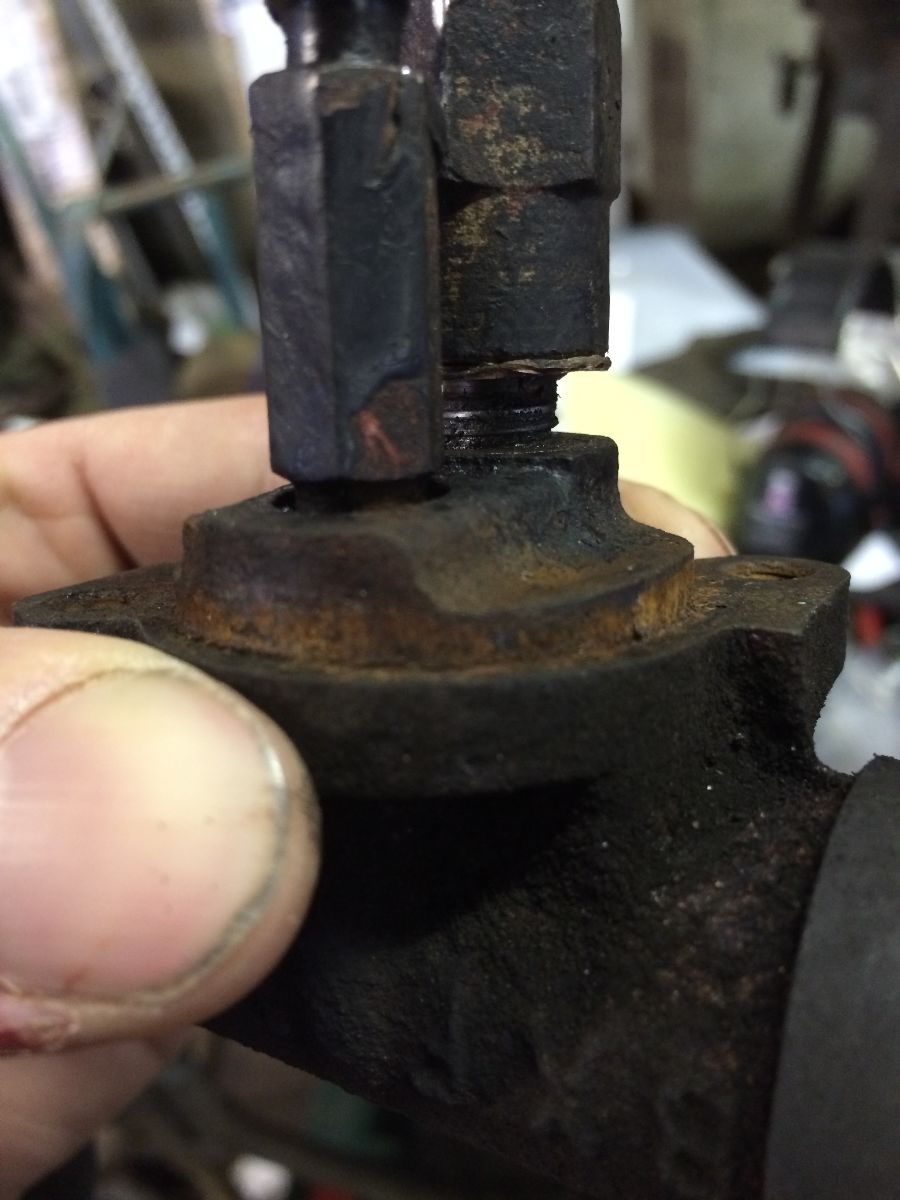

Je change aussi les cylindres de roue après que l'un d'eux ait grippé. J'avais vu sur ce post que l'adaptateur n'irait pas (en effet son pas de vis est en 1,25mm alors que celui du cylindre est 1,00mm), mais j'espérais que cela corresponde au branchement en direct de la conduite rigide de liquide de frein, alors que c'est aussi du 1,25. Pour info j'ai pris la référence TRW BWK226.
@dodo04 tu n'as pas vraiment indiqué comment tu as procédé au final.
Du coup, je pense tarauder à 1,25 dans le pas de vis de 1,00 pour pouvoir réutiliser l'adaptateur. Qu'en pensez-vous ? J'ai un peu peur que l'enlèvement de matière autant rapproché rende l'étanchéité et/ou la tenue assez délicate.
La longueur de ce pas de vis est d'un peu moins d'1 centimètre.
Merci de vos avis éclairés :thumbup: !

Est-ce que l'un de vous pourrait indiquer comment il a fait pour connecter ses nouveaux cylindres de roue ? Puisque leur pas de vis est plus fin que celui de l'adaptateur original.

tu n'as pas le choix, il faut refaire la canalisation et mettre les bonnes vis.

Pour ma part j'ai persévéré avec le cylindre uniquement. J'ai taraudé le pas de vis avec un taraud de 10x1,25 mais le taraud touche rapidement au fond donc on ne peut pas bien le faire sur l'intégralité de la longueur et il faut visser l'adaptateur en force à partir de la moitié du pas de vis environ.
La profondeur du pas de vis est aussi plus courte que celle sur le cylindre original, en ajoutant une rondelle sur l'adaptateur et en prenant soin de d'intercaler un joint d'étanchéité cuivre de chaque côté (joint-rondelle-joint), cela donne pile la bonne longueur.
Voilà comment j'ai pu procéder, si cela peut en aider d'autres :thumbup: !

as-tu des photos ?
