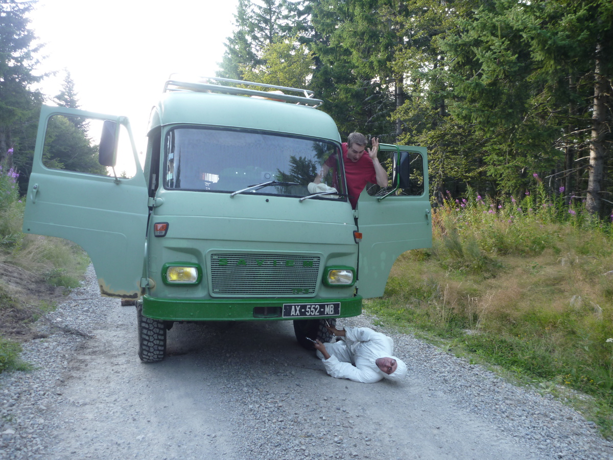

Je suis passé par là moi aussi ... mais j'étais avec le Syl ... et sa change tout! car on a purger en direct vers l'hydrovac ... j'ai même une photo ...
Souvenir souvenir #2012
