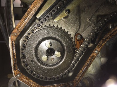

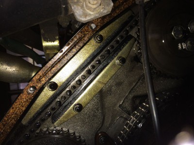

a y être on verifie tous
chaine distribution
tendeur
patin
tous est niquel!!!!
trop cool
chaine distribution
tendeur
patin
tous est niquel!!!!
trop cool
Eirikur
Re: Restauration et amenagement
Impressionnant le boulot que tu fais ! Chapeau bas...
Pour vérifier la chaine de distribution tu fais comment ? Dépose simple du cache + contrôle visuel ?

Salut eirikur déjà merci sa fait plaisir
Moi je procède comme ci dessou mais si quelqu un à une autre méthode elle est bienvenu
pour le contrôle de la distribution j ai demonter le cache
Après avec un tournevis tu contrôle la tension un peu de partout
Au niveau du tendeur tu pousse la chaîne contre le moteur "pas besoin de forcer
" et tu regarde si la chaîne à creuser le tampon en si il a étais mal user , il est normal d avoir une légère raillure idem sur les autre tampon
Après j ai fait tourné le moteur à la main pour vérifier si la chaîne et en bon état
Et remontage mais bien sur changer le joint
Personnellement j en profite pour changer la pompe à eau , le calorstat , la sonde , bougie de chauffe , les durite eau , d huile et direction d ailleurs j en avez une percer , courroie accessoire , et j en oublie
MAIS pour la pompe à eau quel bordel je galère vraiment à telle point que j ai du demonter le turbo pour accédé à un boulon du support calorstat mais je reste positif et je me dit que sa me permet de tous vérifié

Salut!
Sur la poulie de vilebrequin, tu n'a pas des graduations?
Car il faut surtout contrôler l'allongement de la chaine et on le fait avec les différents reperes de calage et ensuite une tolérance d'angle au vilebrequin.
Et l'etat et la course du tendeur.
Après, je ne connais pas ce moteur la.

Salut
Non je crois pas mais oui concernant le poussoir mais la tu le vois a l œil et si ton poussoir et en bout de course tu l entend et les patin serai abîmer un minimum
Et je n ai trouvé aucune graduation ou quoi que ce soit d autre
En cherchant sur d autre tuto il on fait comme moi donc je pense que pour ce 4x4 on le fait comme sa
À bientôt
À bientôt
