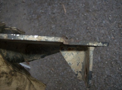

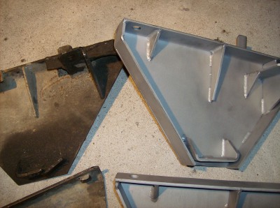

quand j'ai acheté le B, j'avais remarqué que mes 2 plaques supports BT étaient cassées et ressoudées de travers.
je les avaient fait refaire en Inox épais avec gousset de renfort de partout, etc. etc.
ben en fait, ces supports nouvelles générations sont a chie...r. le soudeur n'a pas respecter les 4° de pente en avant de la BT.
j'ai décidé de tout reprendre a 0 et j'ai monté une plaque d'origine d'un coté et la mienne en inox de l'autre. moralité, la plaque d'origine était insérable. plus de 2cm a remonter alors que sur ma plaque inox j'était collé.
donc ma BT était trop penché en avant.
j'étais sur de moi, c'est pourquoi j'ai tourné autour....longtemps.
du coup j'ai ressoudé et fortifier et repeint les plaques que j'ai acheté au gras qui vendais le lot de 12B et hop plus aucun bruit !! je me suis saouler, drogué et j'ai dansé a poil toute la nuit dans la benne du camion !!! :D

mes supers supports ...nuls !!

les plaques d'origine, sablées et renforcées

C'est ce que j'ai tout de suite pensé pour mon B quand j'ai eu cette vibration. Mes supports de BT ont été ressoudé et à mon goût pas assez précisément.

au départ j'avais une petite vibration (a l'achat) probablement parce que mes 2 plaques support de BT étaient cassées et ressoudées en travers
après c'était pire en les ayant refaite !! :? (mais je ne le savais pas encore.

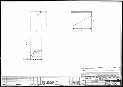

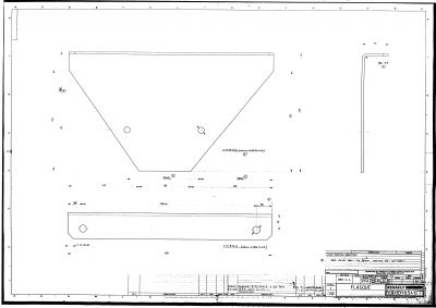

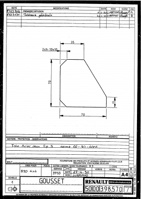

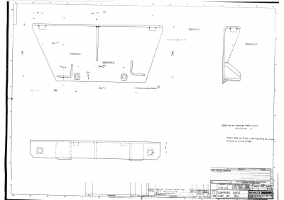

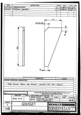

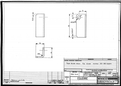

les plans que j'ai du prendre ici quelque part...
