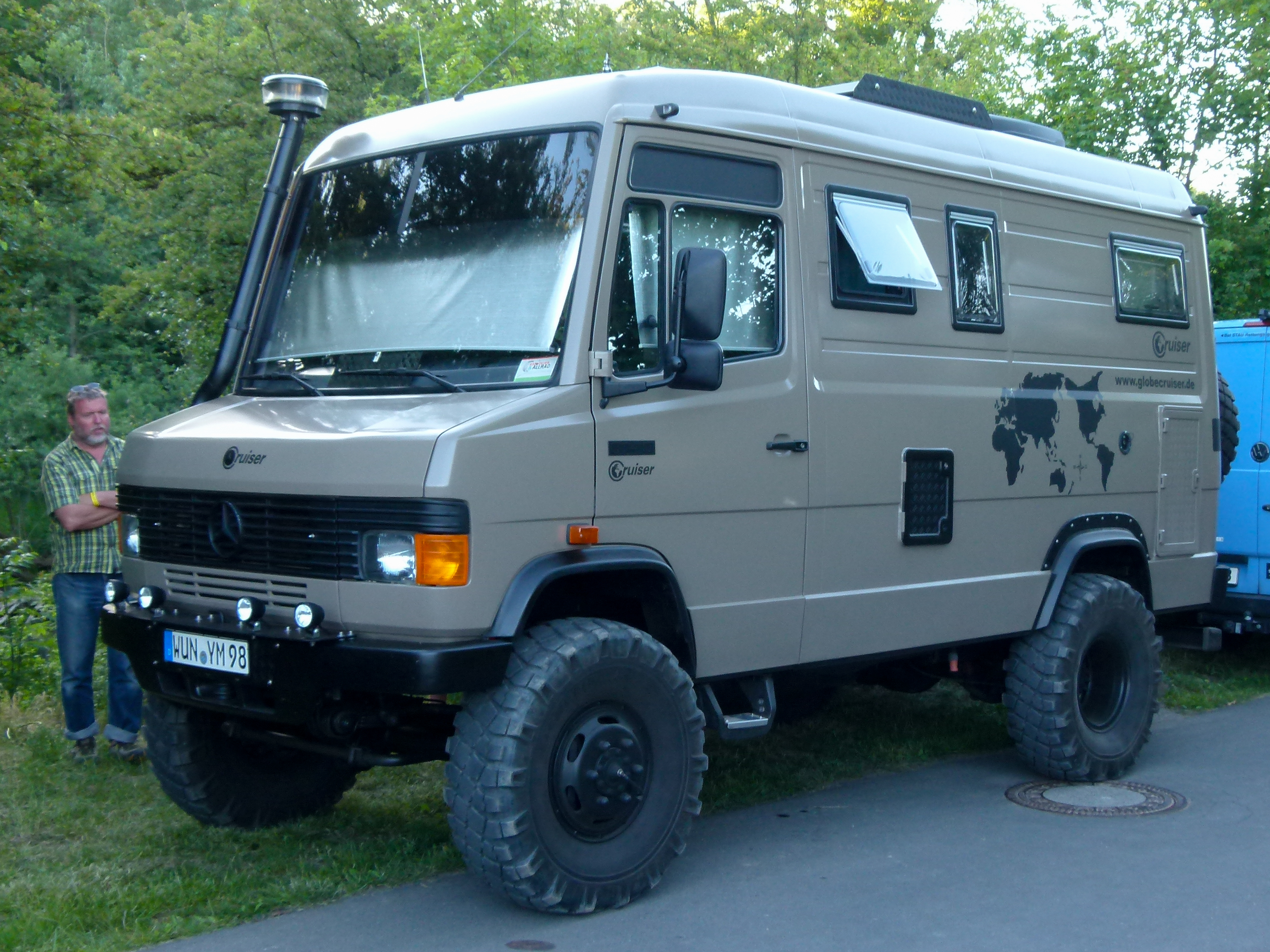

Vu à Bad-Kissinge et parlé avec le proprio de ce véhicule.
Il me dit qu'il n'a QUE changé les roues et qu'il a aussi fait une réhausse.
Par contre pas de modifications des rapports de BV-BT et de ponts, ni des freins.
Ceci me semble bien plus simple que de changer les ponts...

Hum... ce véhicule avec ses grandes roues (voir photo précédente) me semble IDEAL pour faire des voyages !
Trop tard, j'ai déjà acheté mon Brutt...

Bernard-52 a écrit :Vu à Bad-Kissinge et parlé avec le proprio de ce véhicule.
C'est la gueule parfaite que je cherche à faire. Il est vraiment le bon compromis qui va bien
Par contre la réhausse fout le bordel dans le link de la direction, pousse les articulations d'arbre (croisillons) hors de leur paramètres de conception, ainsi produisant un point faible.

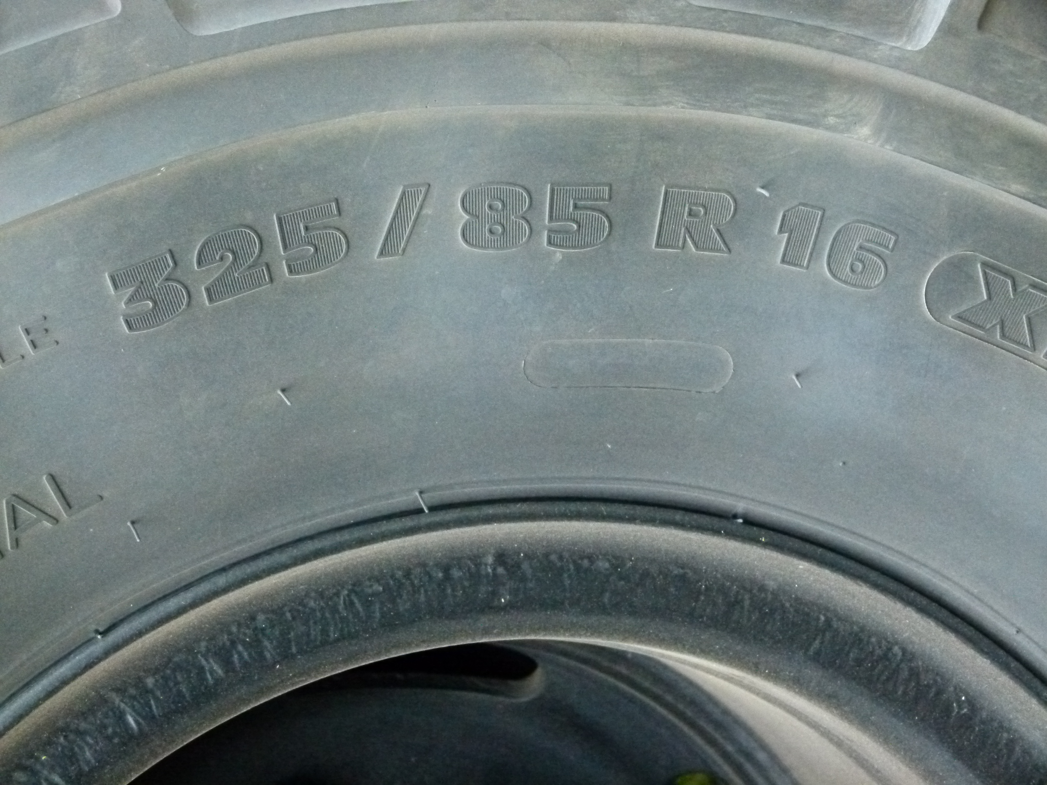

Mettre de très grosses roues comme ça fait joli et vraiment sa bouille est superbe. Mais le boitier de direction n'est pas dimensionné pour les tourner, les matières, les angles de dents et leur épaisseur du couple conique est calculé pour des roues plus petites, les demi-arbres avaient de la marge, avec ces pneus il n'y en a plus. Pareil pour la BT d'origine. La roue arrière si grande en monte simple? Les roulements sont faits pour u 8T mais petites roues en jumelées. La sursollicitation est trop.
En gros, avec ces modifications je n'oserai pas partir en TDM ou autre aventure lointain; les modifications créent trop de points faibles sur la mécanique assez critique. Sans parler des pneus, les 12.5/20 se trouvent, pas certains pour les 16 exotiques.
La Mécanique TRM est solide et dimensionnée pour le poids (8T) les roues sont déjà grandes et avec les portiques même pas besoin de faire une réhausse, juste couper les ailes un peu.
Reste à voir si c'est rentable (ou nécessaire) de le convertie en freins à disques.

Merci pour ces réponses, et la belle photo!
