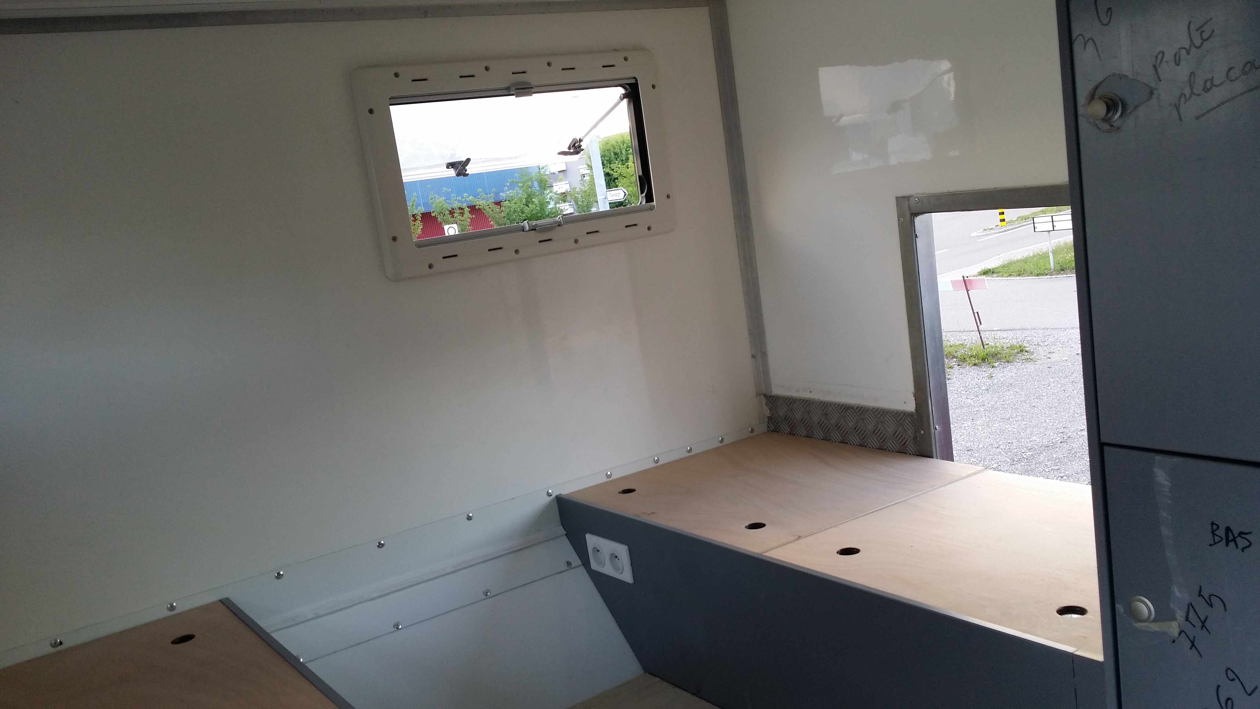

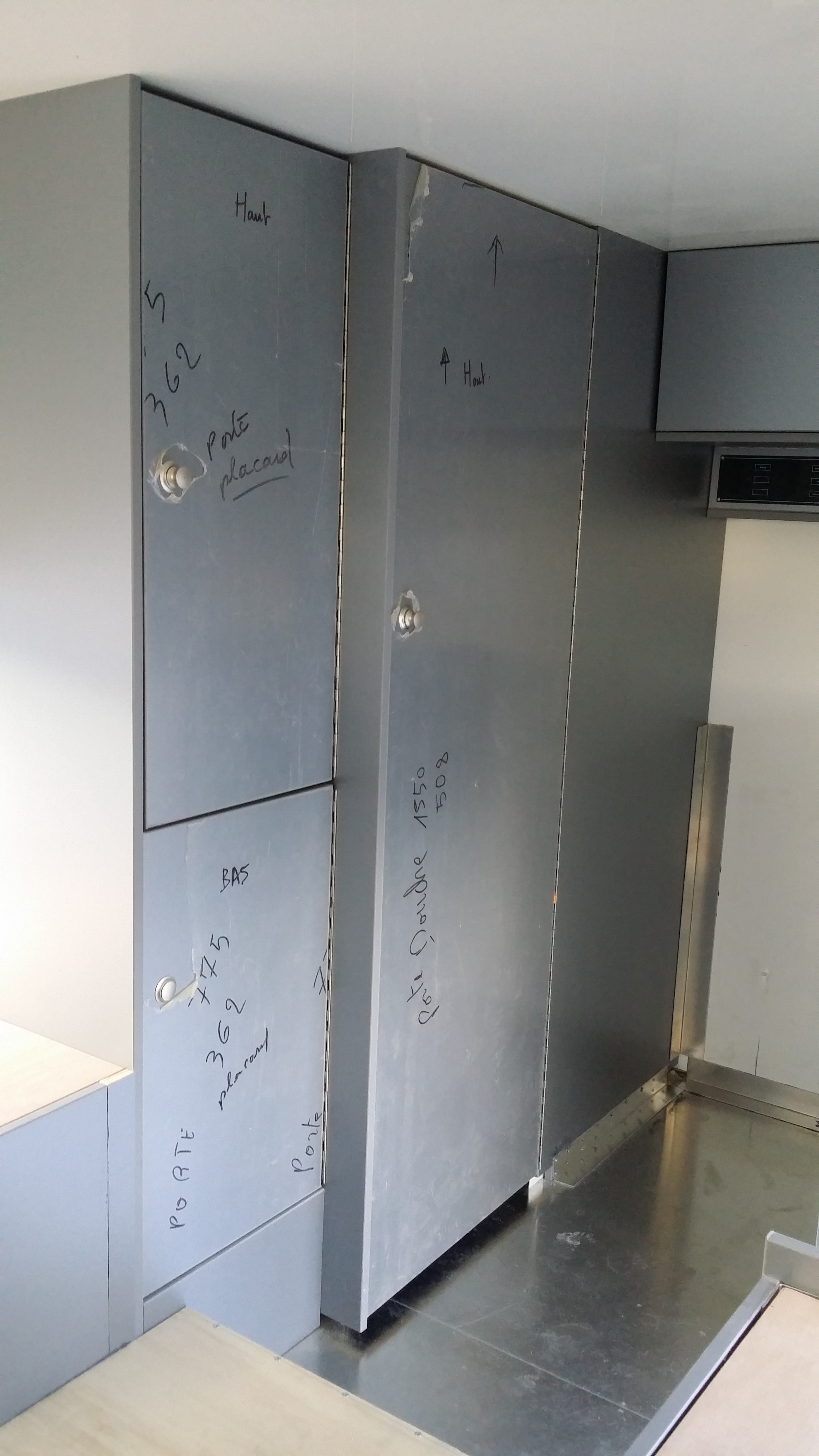

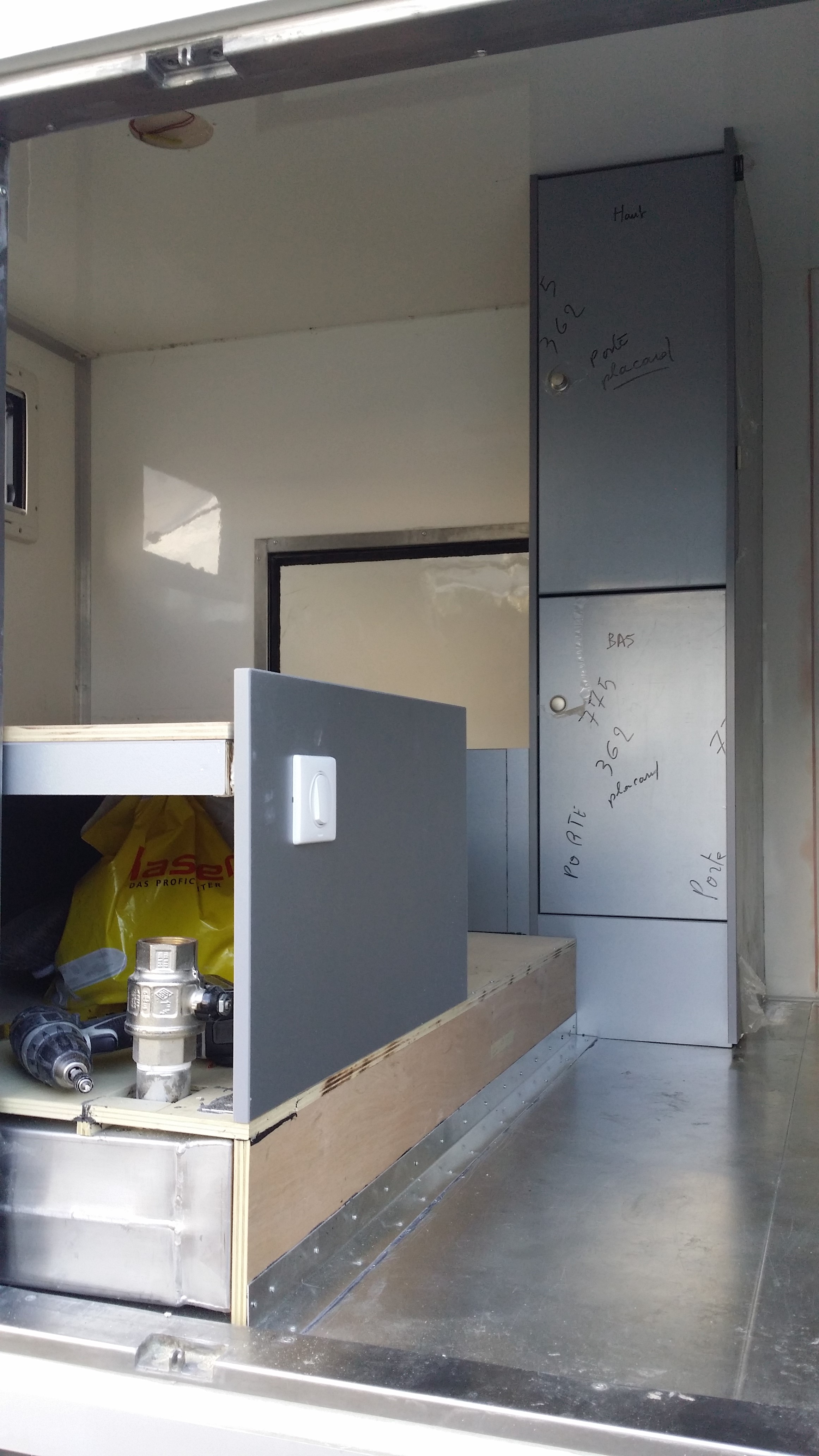

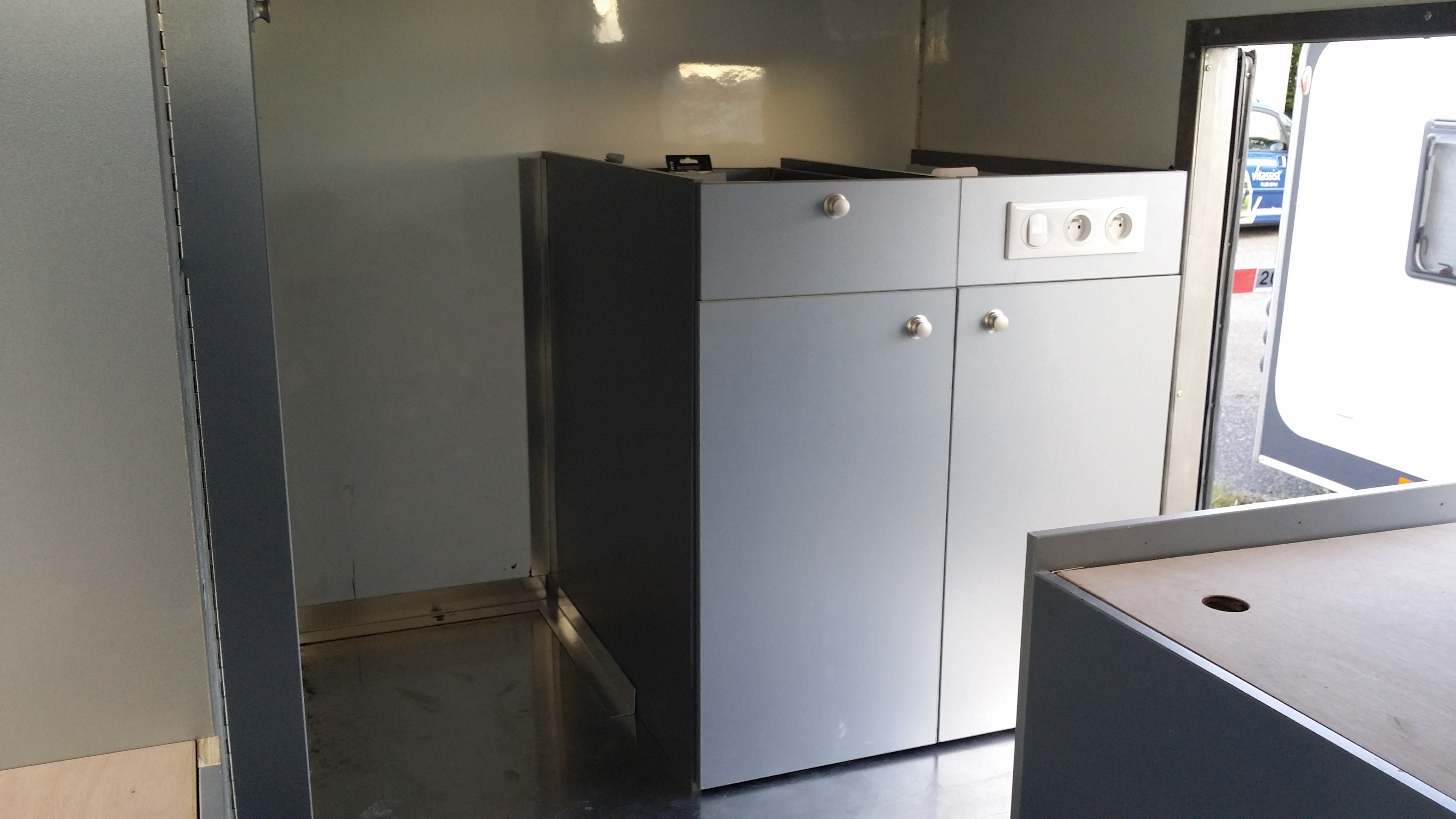

Quelques nouvelles de mon projet.
J'ai monté les meubles, c’était le plus facile et le plus valorisant, en quelques heures ont voit la différence :!:

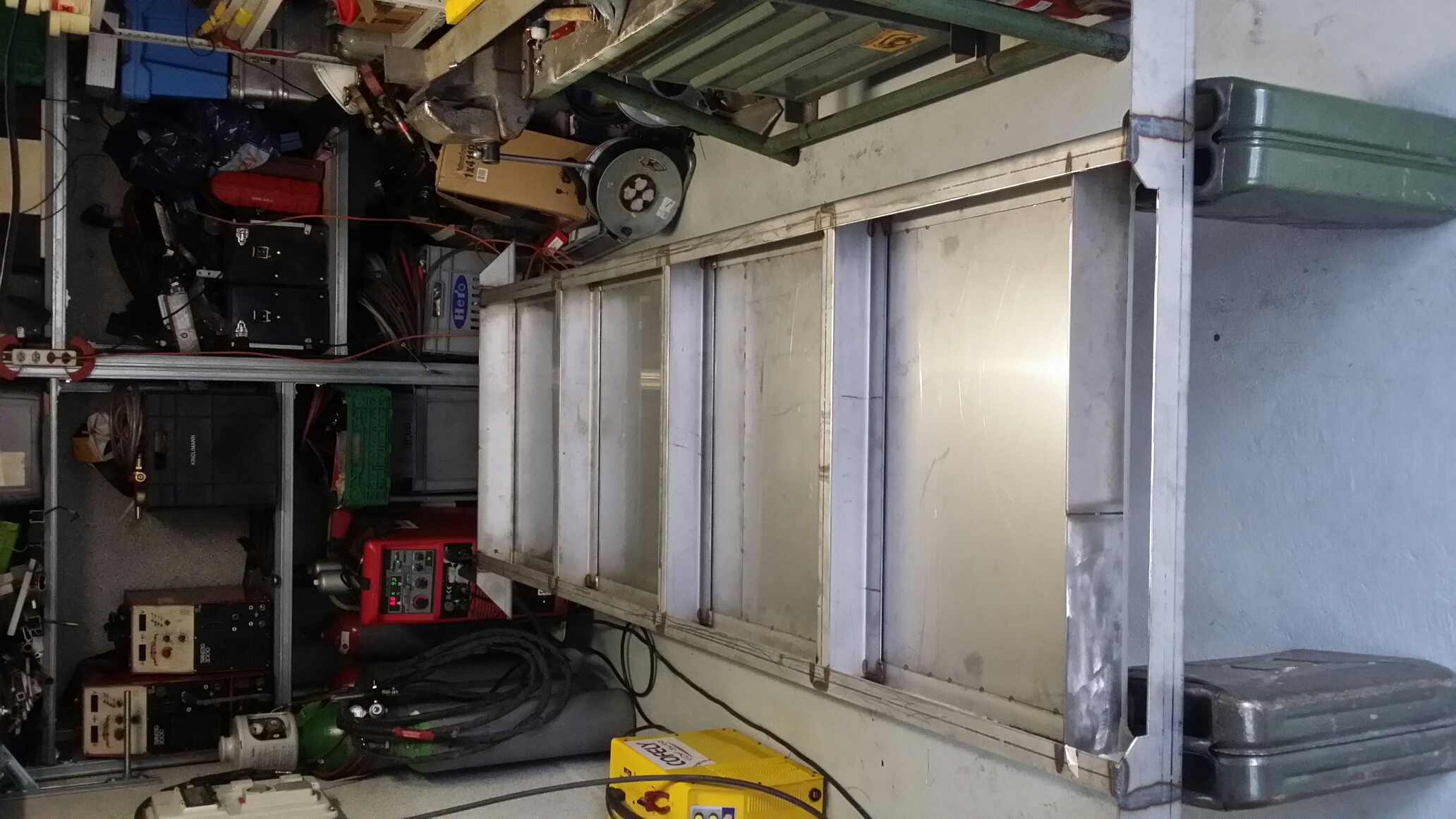

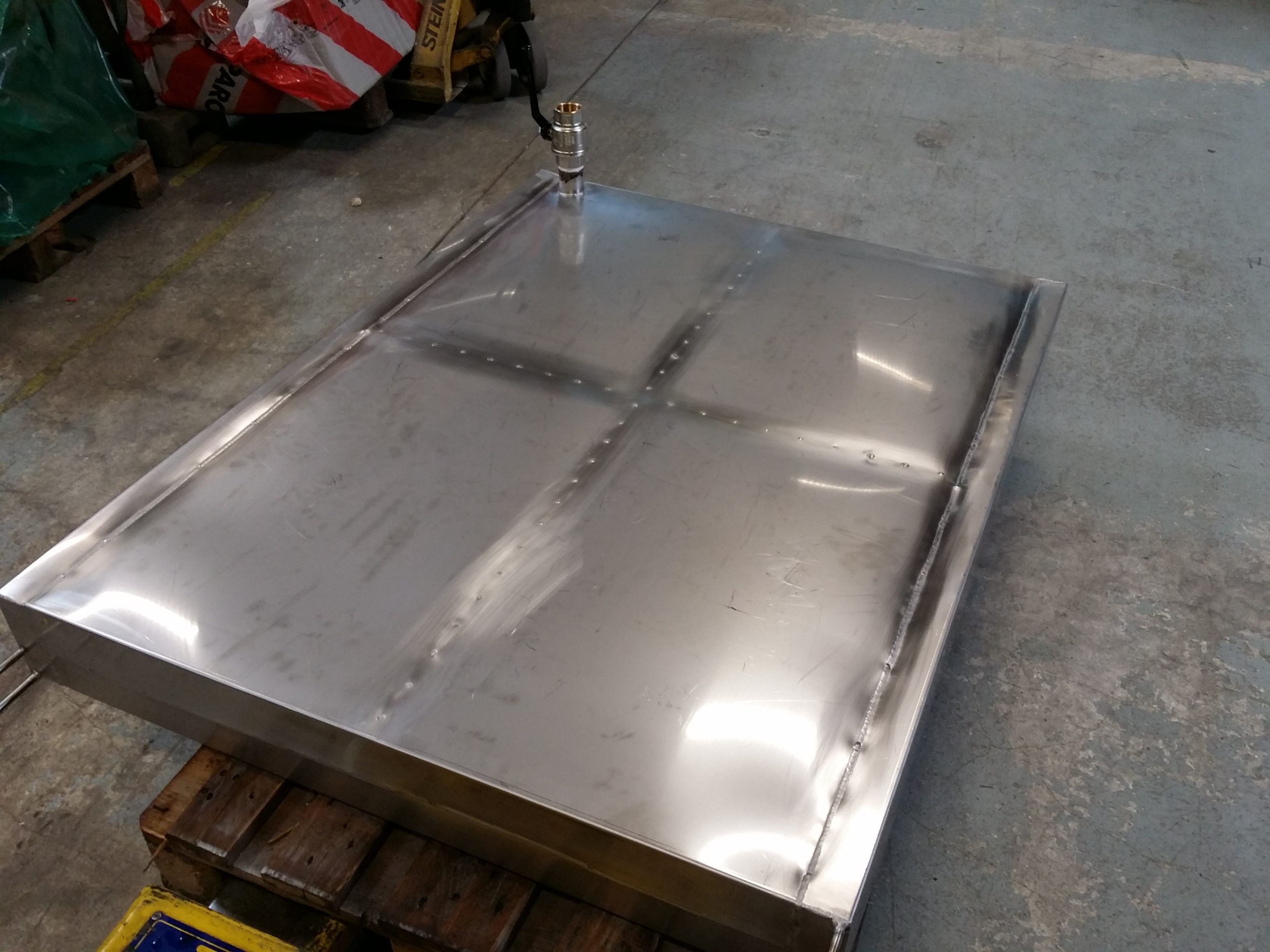

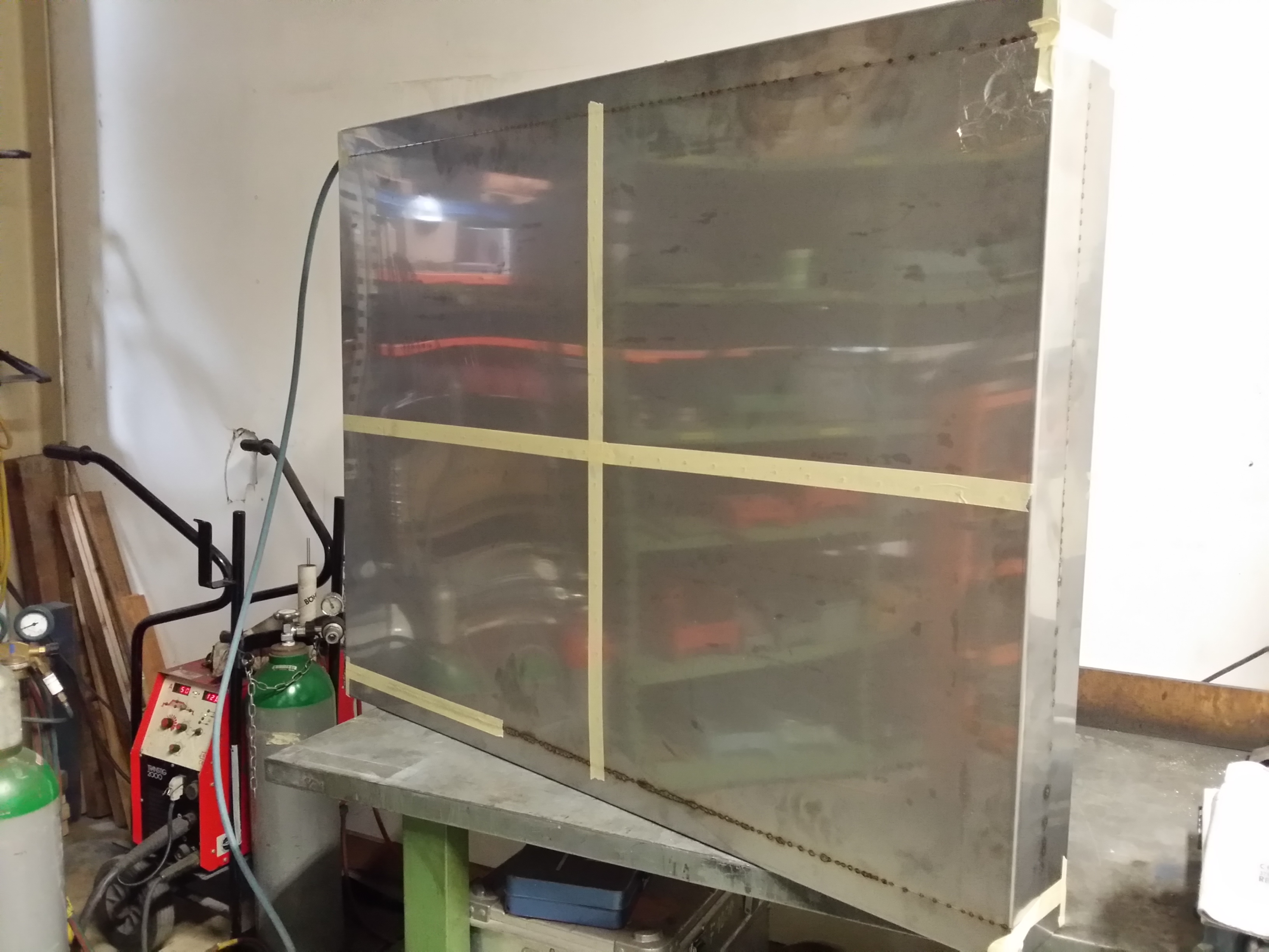

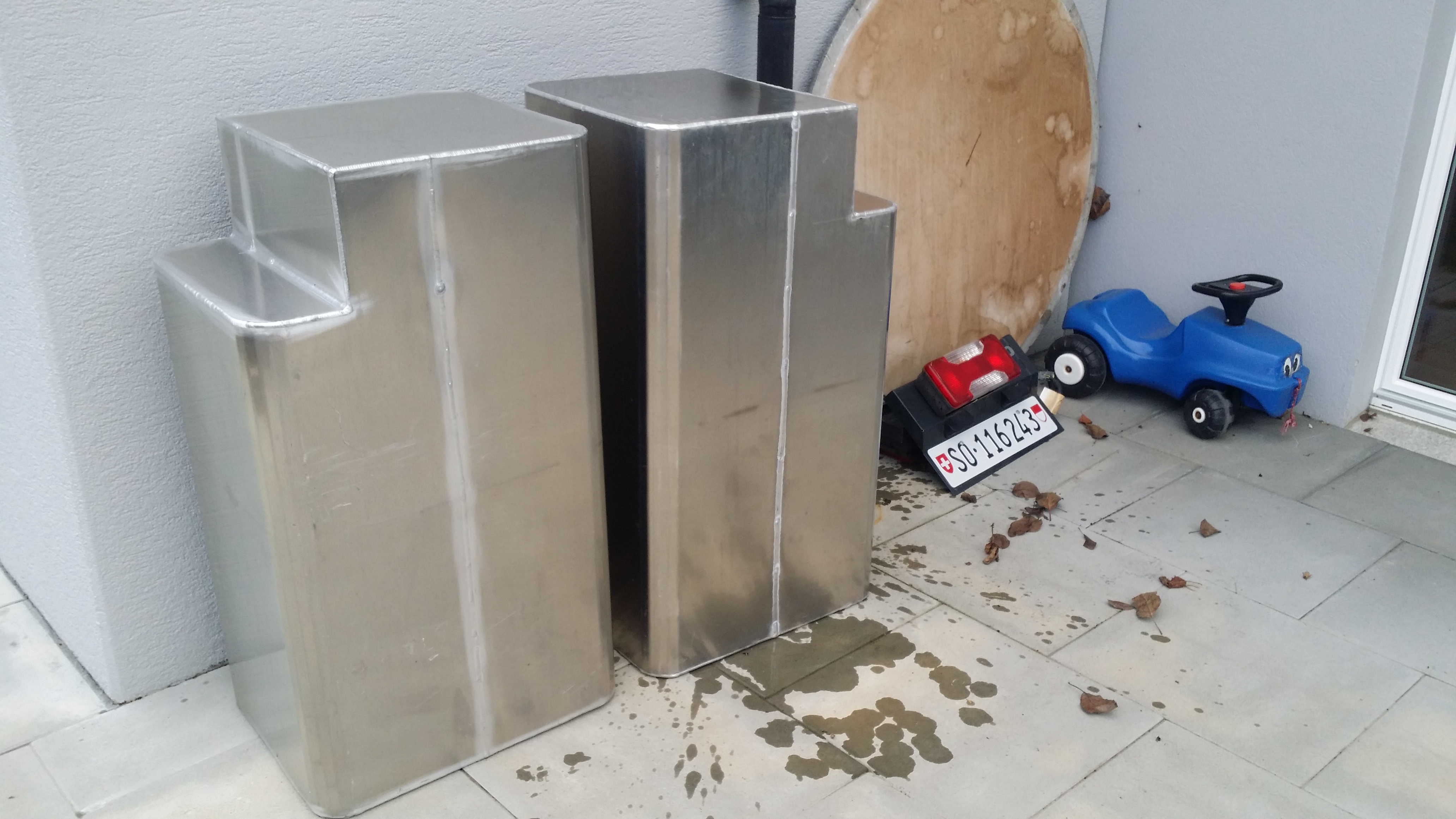

Sous la table, il y a un réservoir sur mesure en inox de 208l.
Reste l’électricité, l’installation sanitaire avec le chauffage, la peinture de la salle de bain pour l'essentiel.
Les photos arrivent quand mon ordinateur voudra bien les ouvrir :?

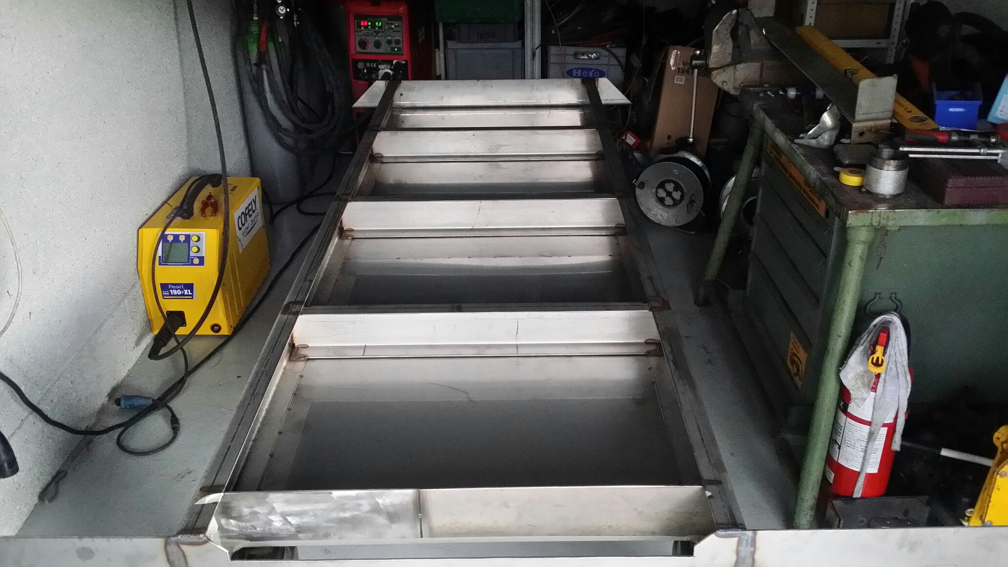

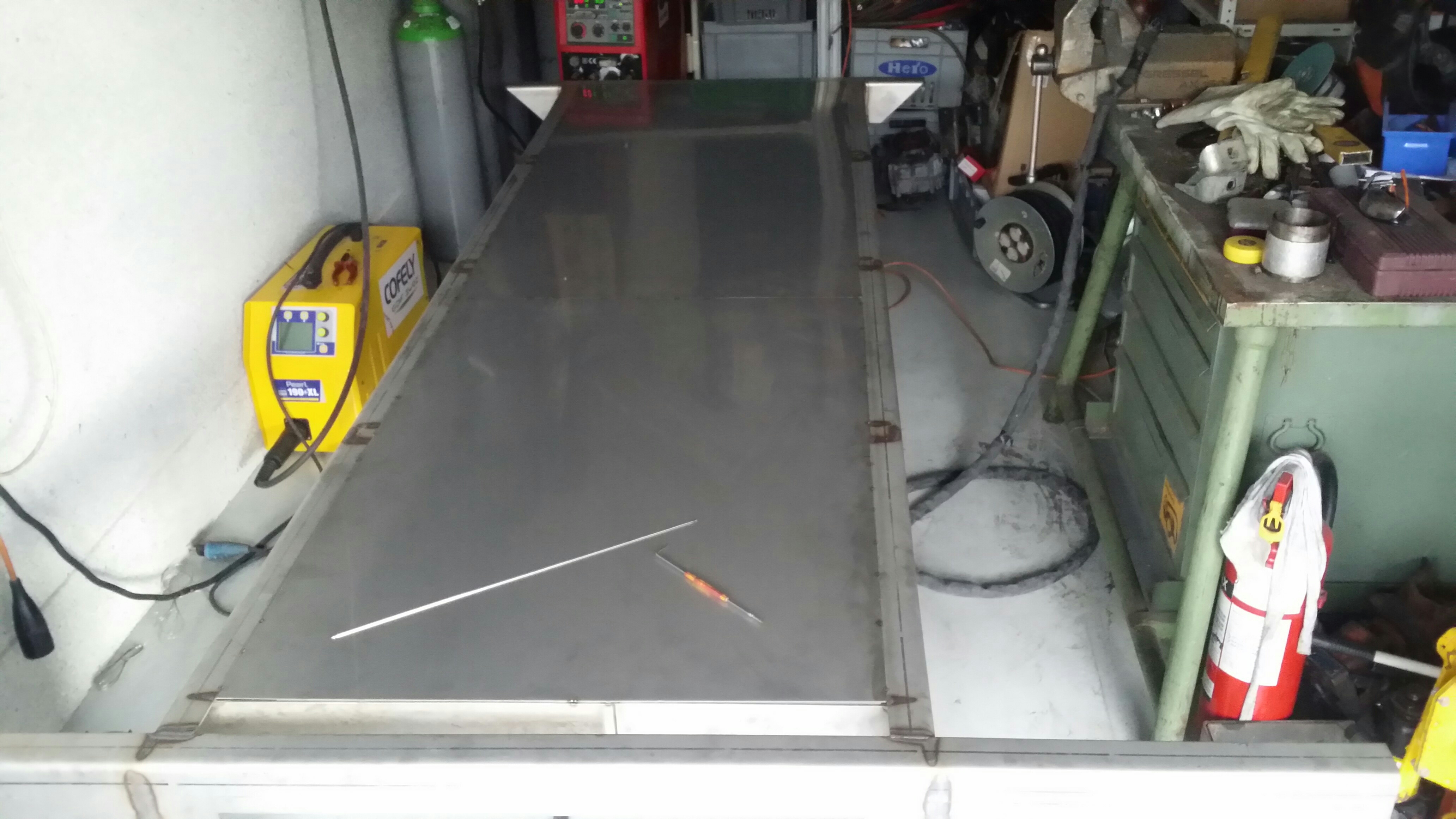

le réservoir en construction, deux jours de travail.
plus qu'a choisir la couleur et peindre.

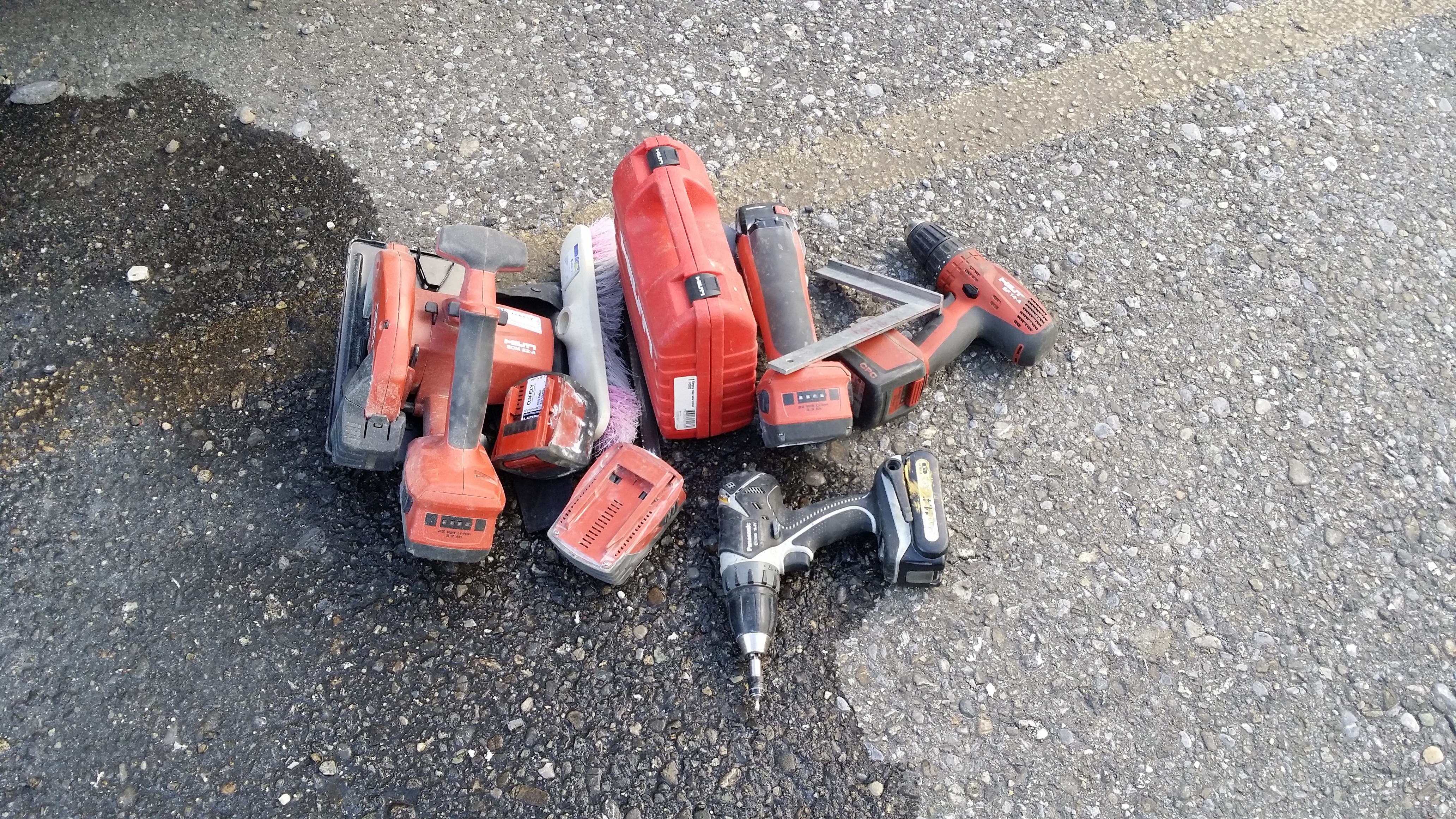

Mon atelier est sans électricité, je travail sur batterie !

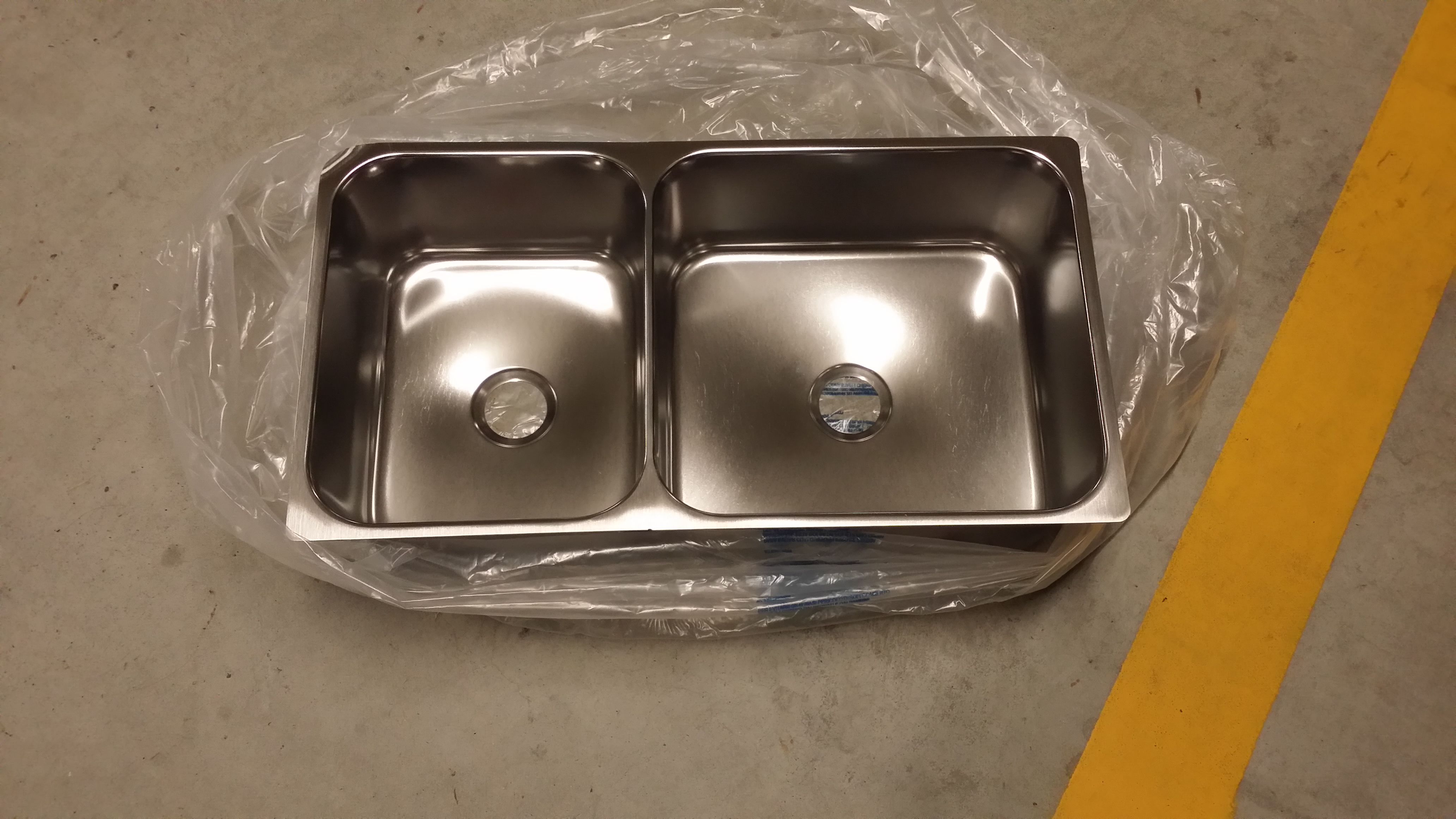

le futur evier.
le futur evier.

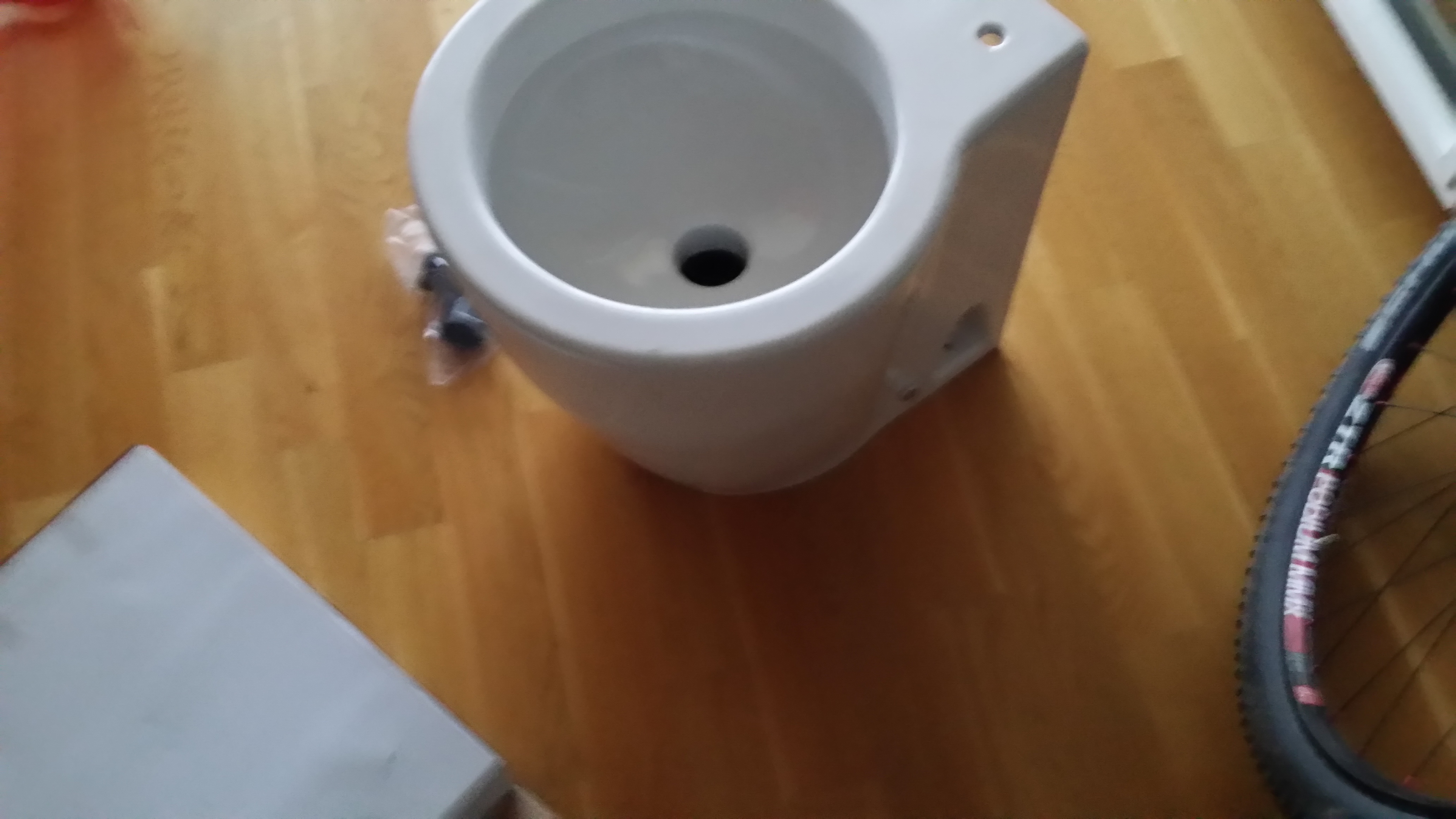

le futur toilette à broyeur, désolé pour la photo, pas envie de me relever pour en faire une autre !

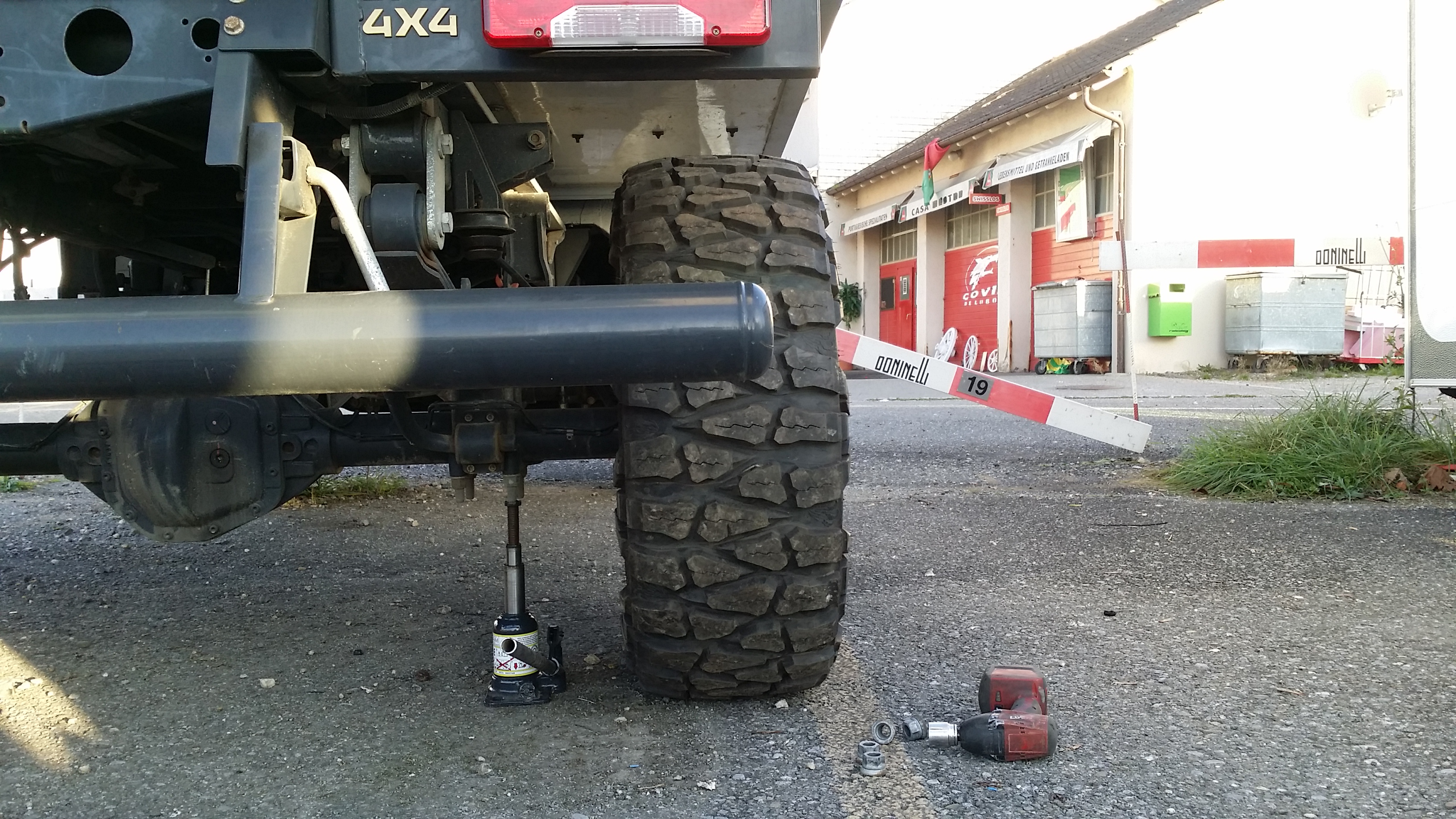

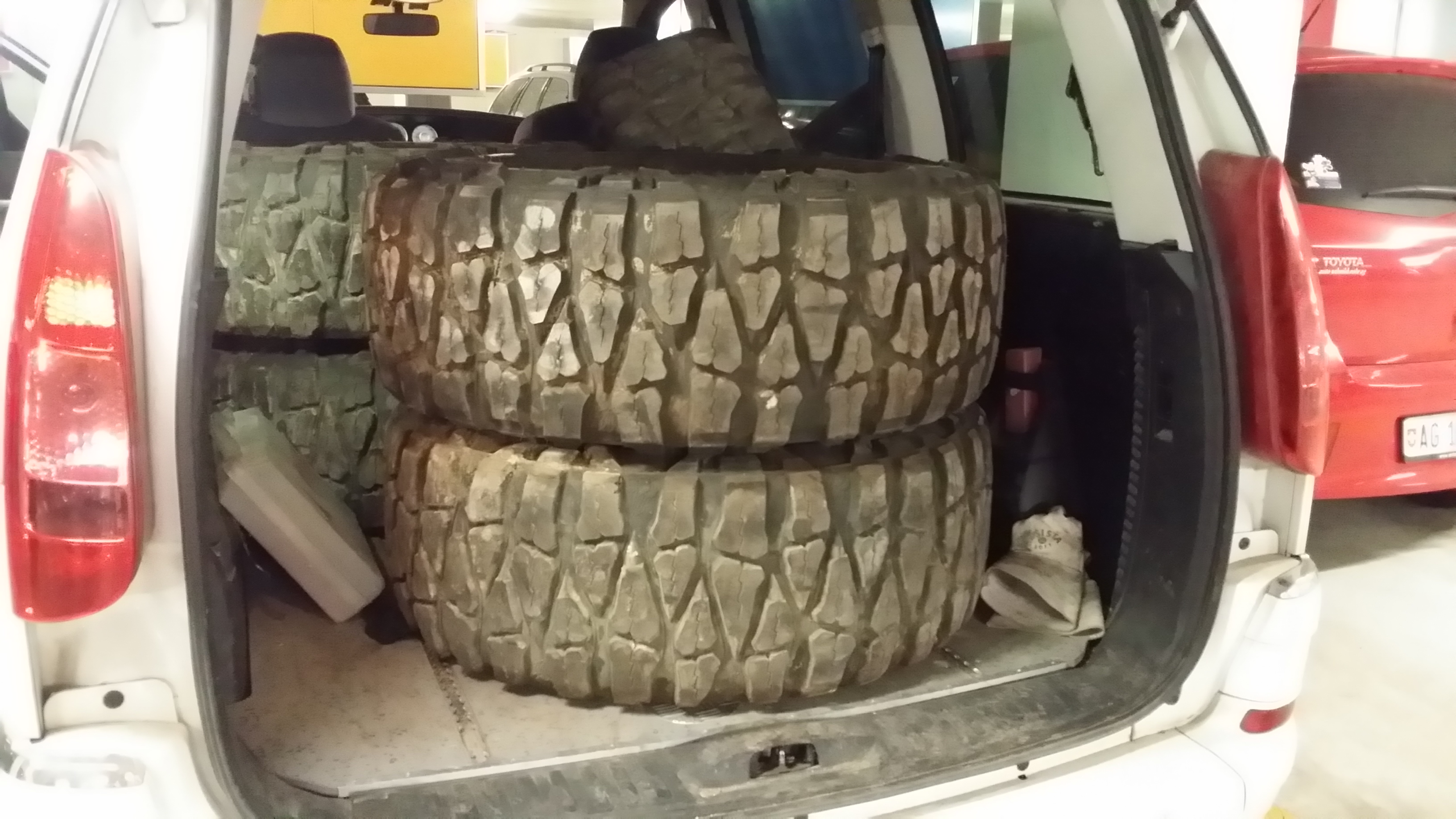

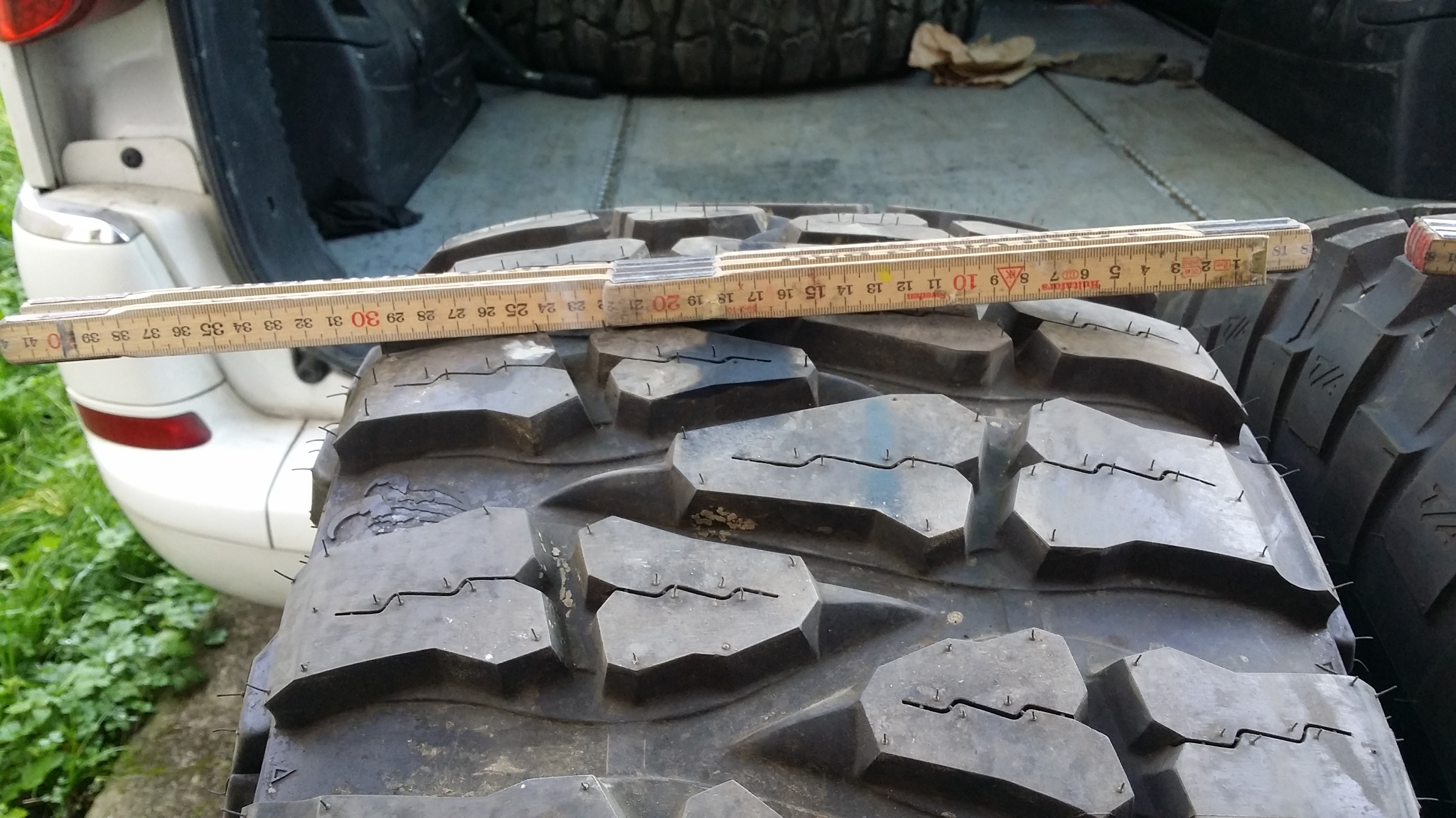

Voici la suite.

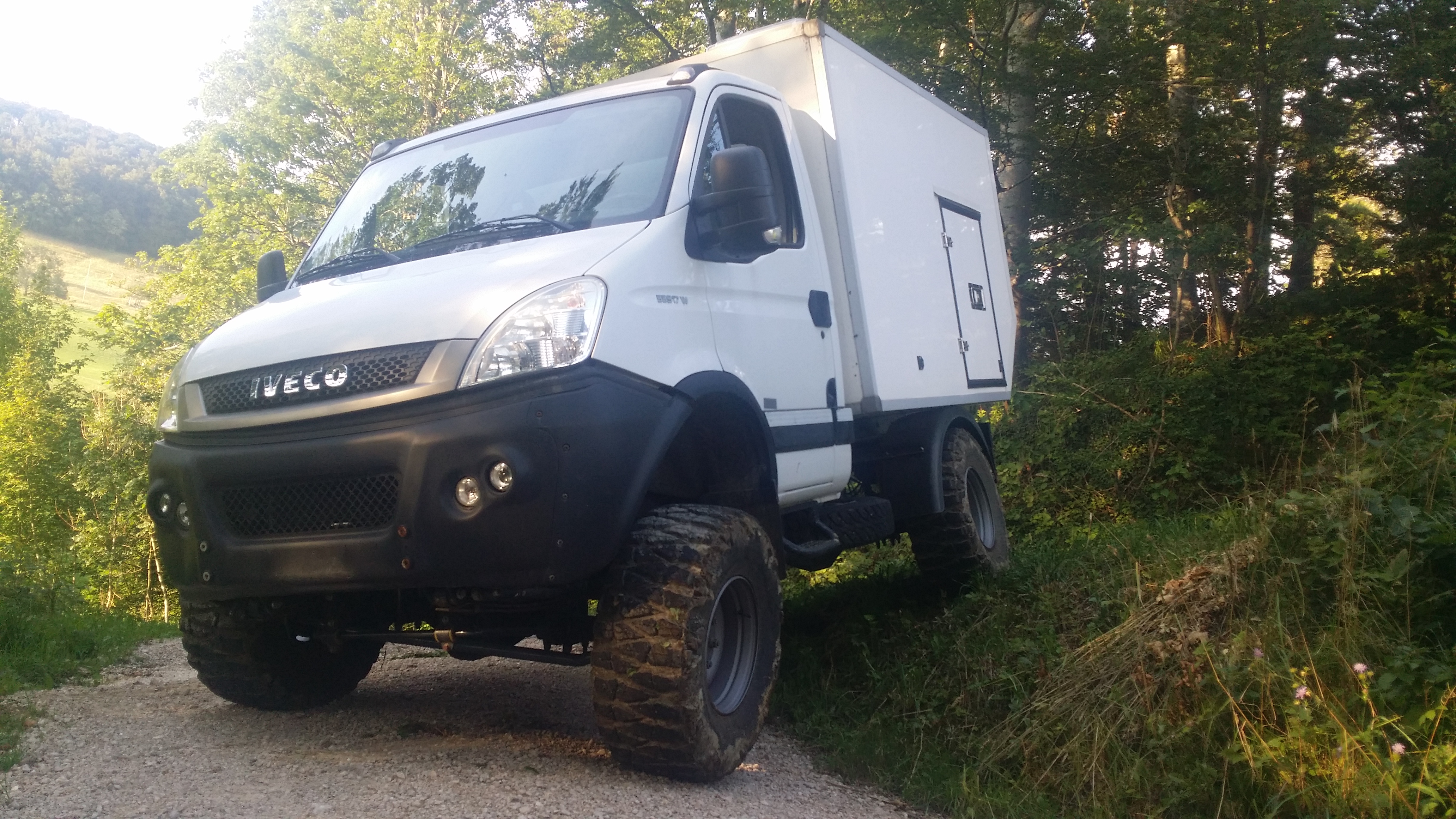

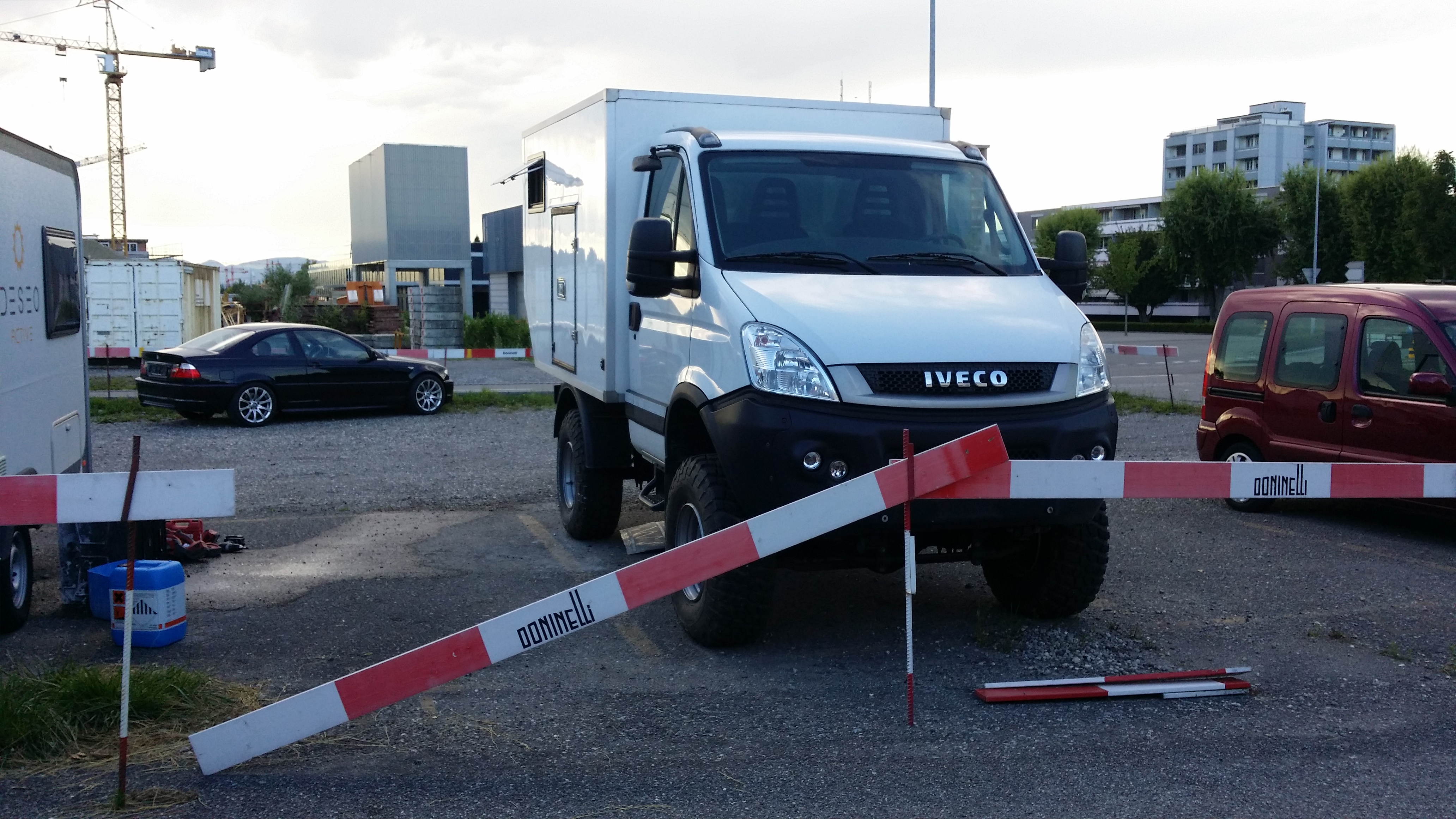

Les pneus sont des 37. 13,5. 17 mais le fabriquant les donne pour du 14,58 de largeur.
Ce sont des Nitto mud grapper, je voulais monter un jour des pneus comme ça mais l'occasion c'est présenté et comme c'est pas en vente tous les jours cette largeur, j'ai donc pas pu me retenir :lol:
Ils ressortent de 6cm des ailes avants contre 2,5 pour les BF, à l’arrière pas de problème avec la carrosserie mais il va falloir que je me limite à cette dimension, après les transformations vont commencées à être importante !
Je pense refaire un deuxième jeux de jantes un peu plus large, 10p contre 9p actuellement.

Voici les photos.

Encore un peu juste pour l’Islande en hiver mais on s'en approche :mrgreen:
Ca manque d'une photo prise d'un peu plus loin pour mieux se faire un idée de l'allure finale mais j'imagine que ça va lui faire une "belle gueule"!
Et c'est sûre qu'il n'y a pas qu'un pouce d"écart entre les 2 :roll:
Aplus
Cyril

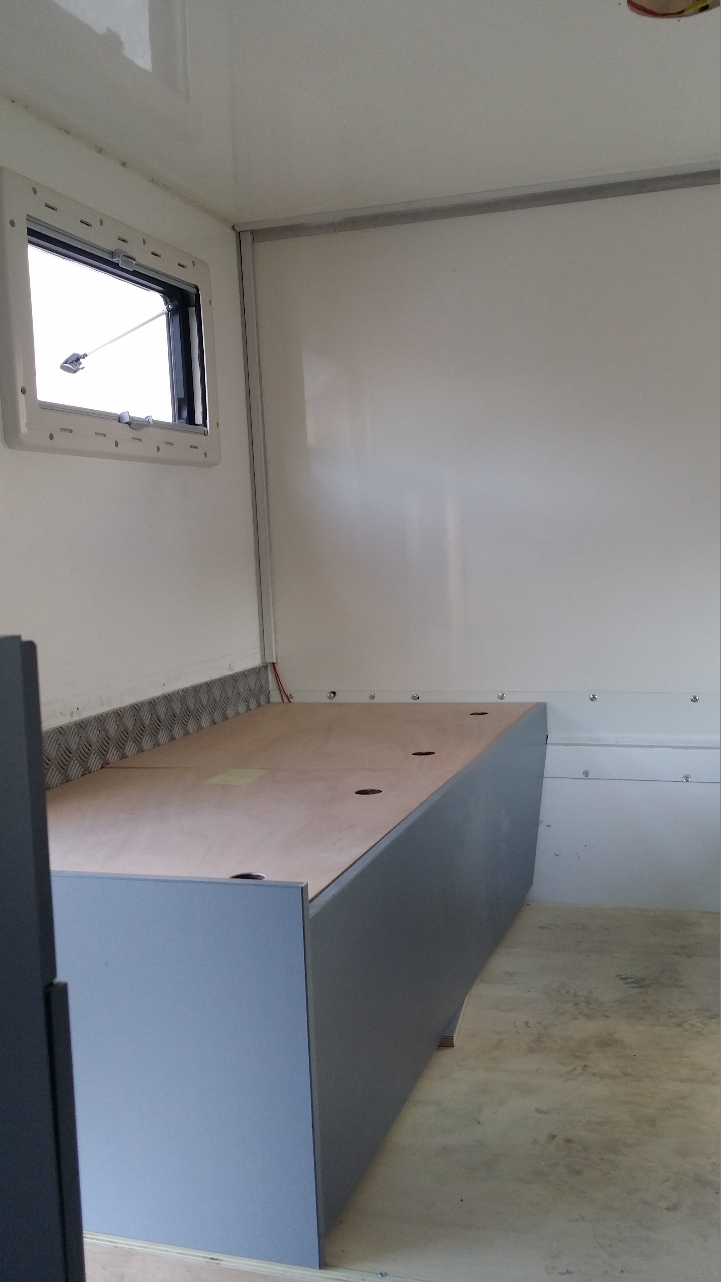

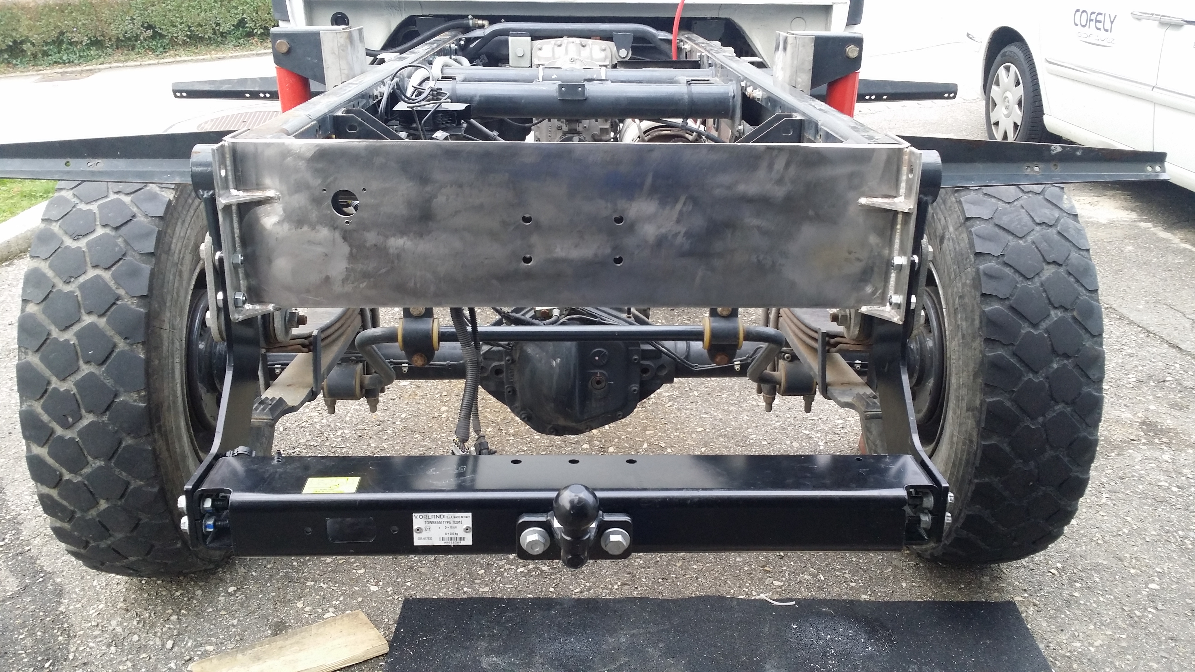

Maintenant que j'ai mes papiers, j'ai redémonté ma cellule pour faire un faux châssis en inox avec une réserve d'eau de 300l intégrée ce qui me fera 500l au total.
Comme la famille c'est agrandi, j'en profite pour reculer la cellule et mettre une caisse de rangement entre la cabine et cette dernière.
Je dois aussi rajouté un lit :lol:

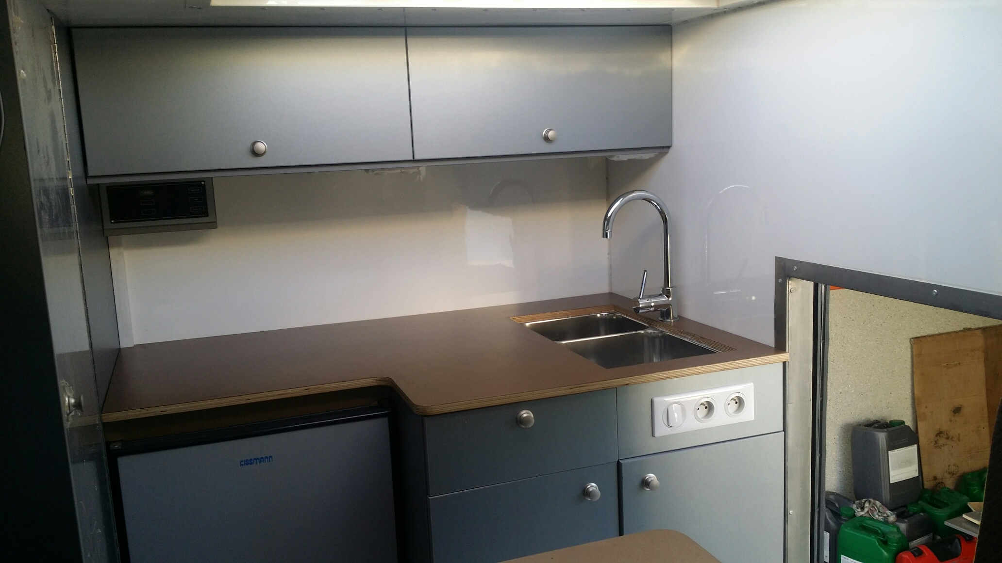

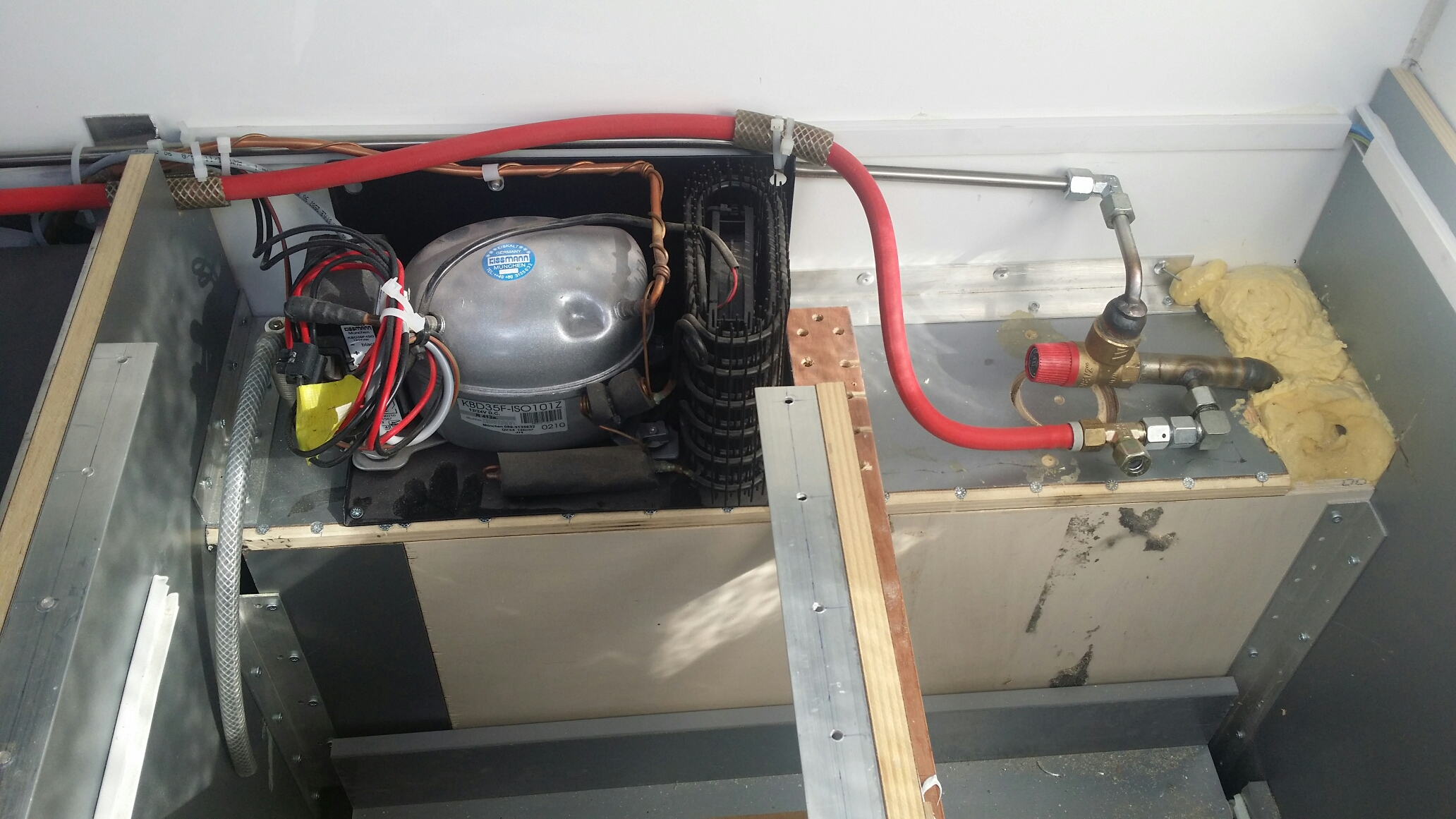

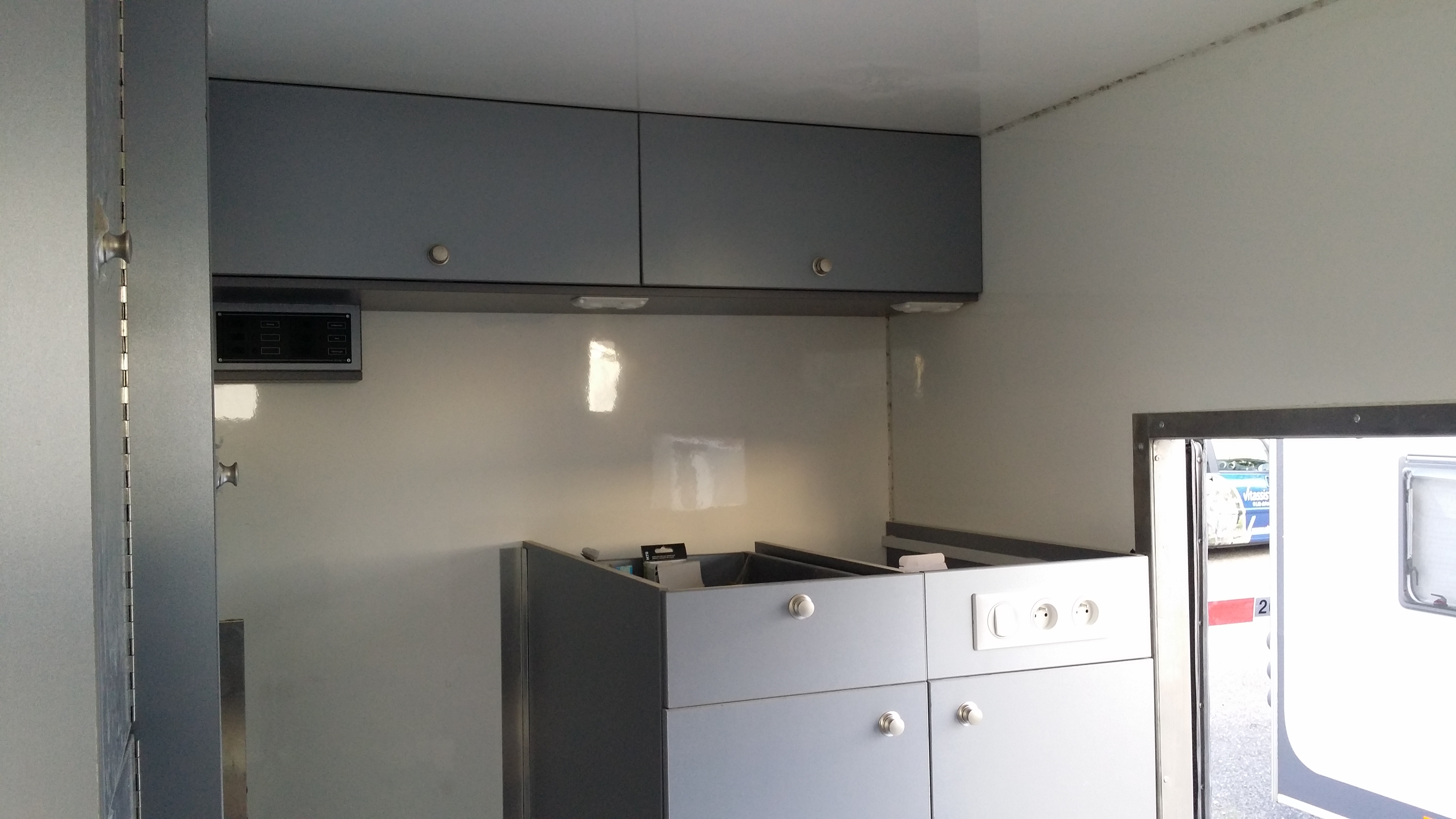

Frigo avec compresseur separé, en dessous le boiler de 50 litres qui fonctionne avec le moteur la chaudiere et en 220 v.

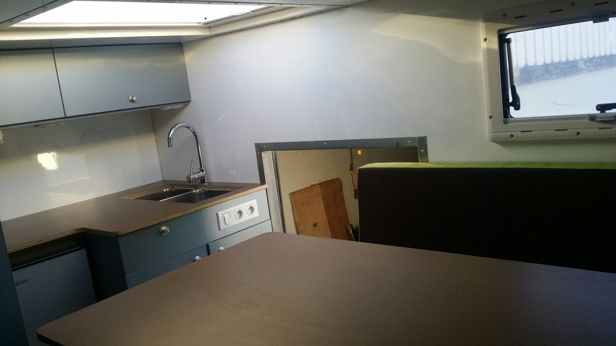

la cuisine sans la plaque au gaz car chez passé les contrôle avec une plaque au petrol achetée seulement pour ça.
Je ferai d'autres photos de l'intérieur plus tard.

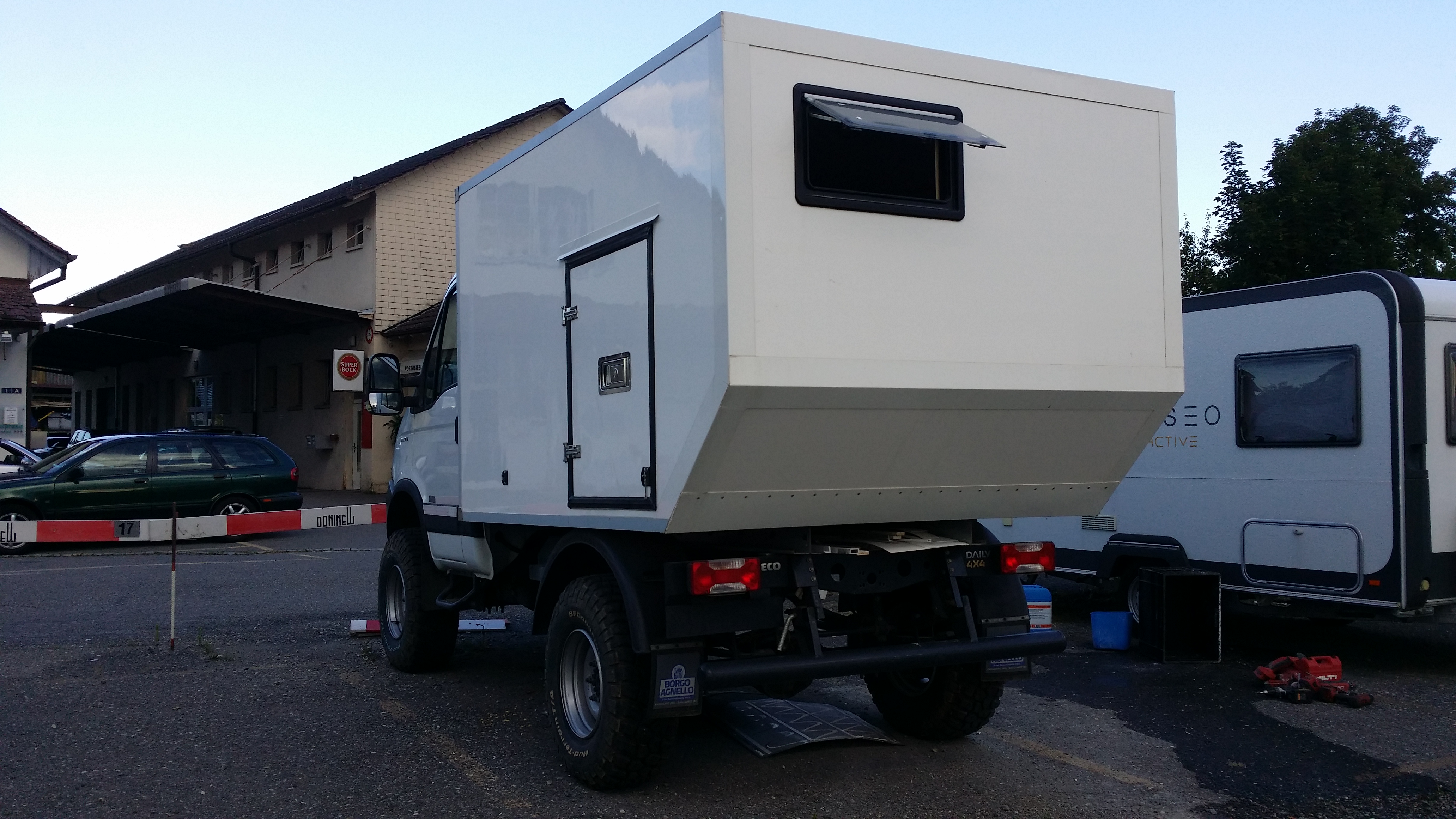

le faux châssis.
le faux châssis.

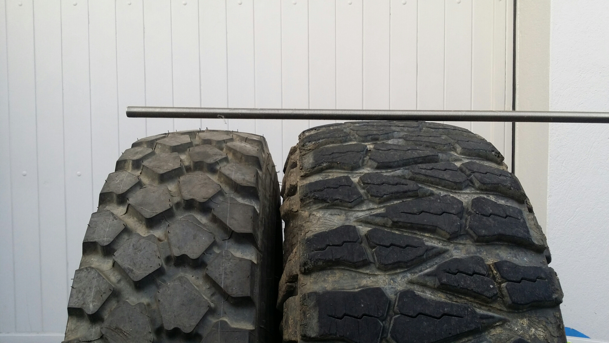

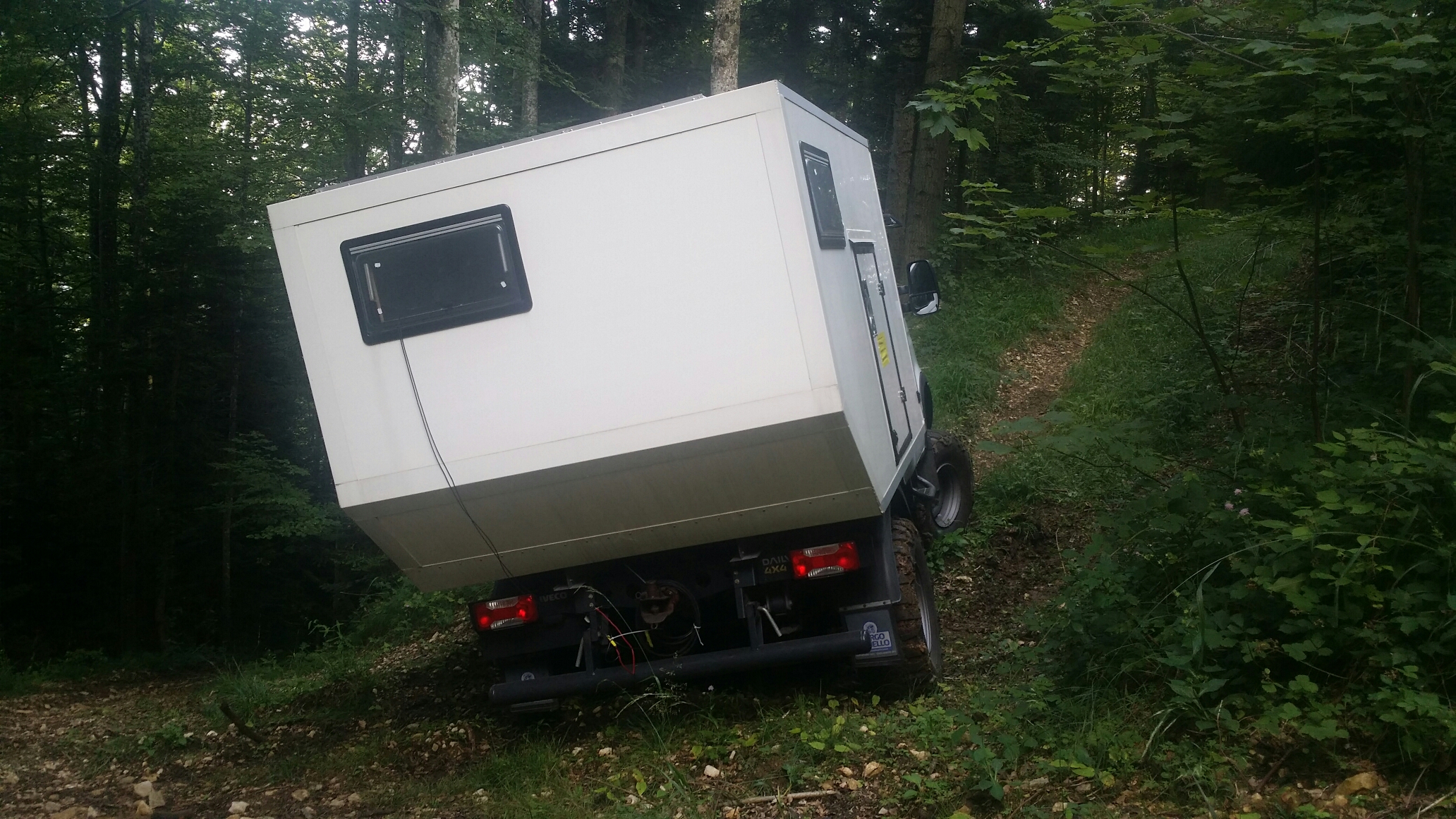

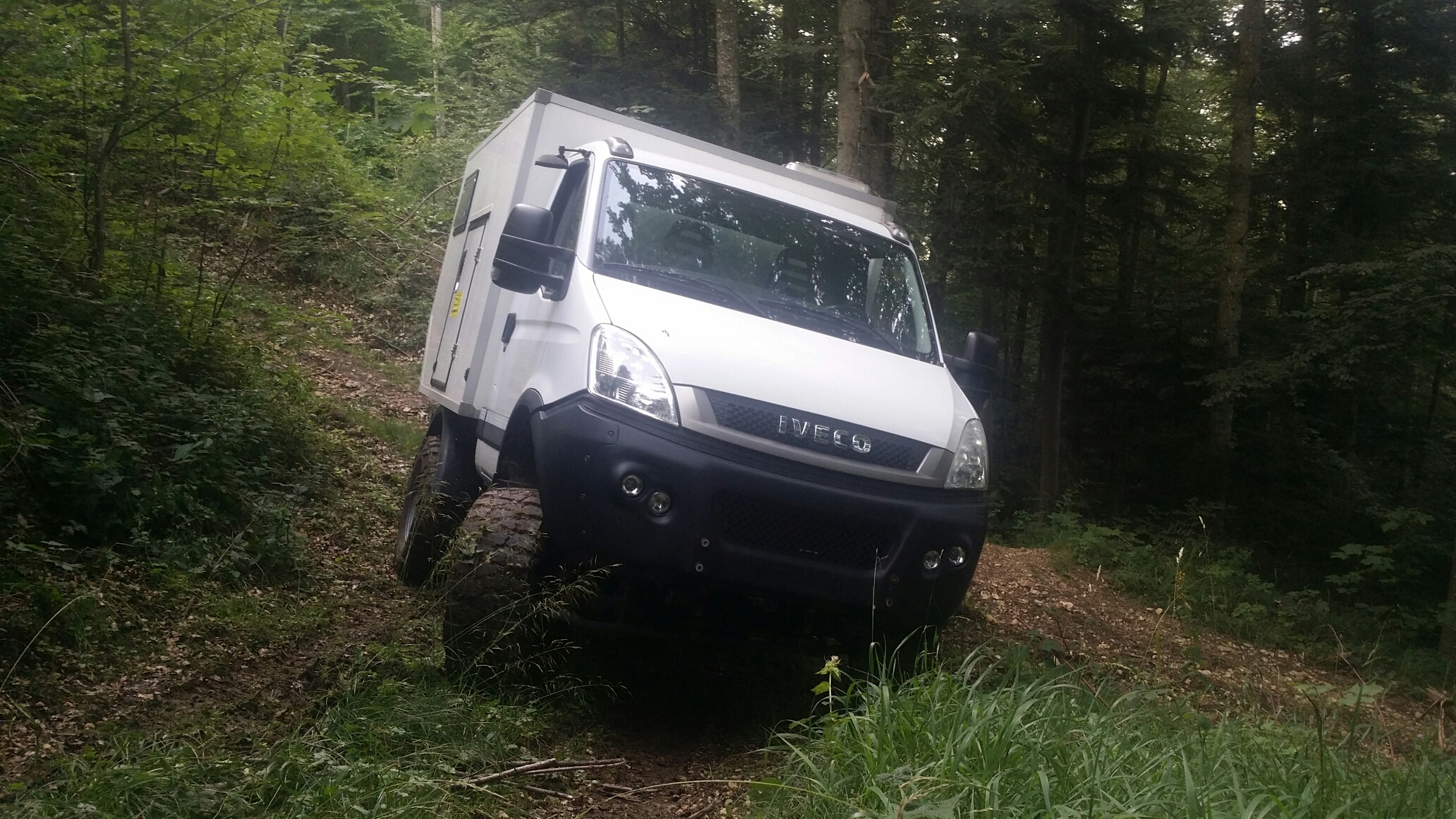

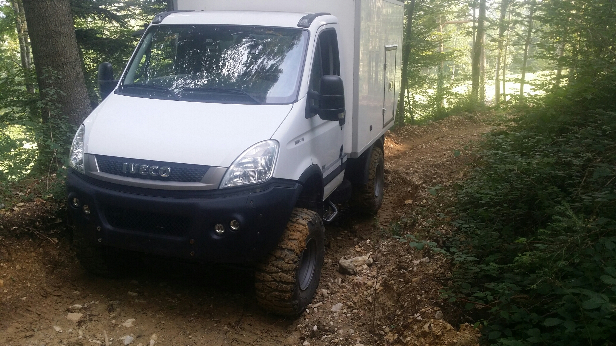

Encore quelques photos d'une petite promenade autour de mon village.

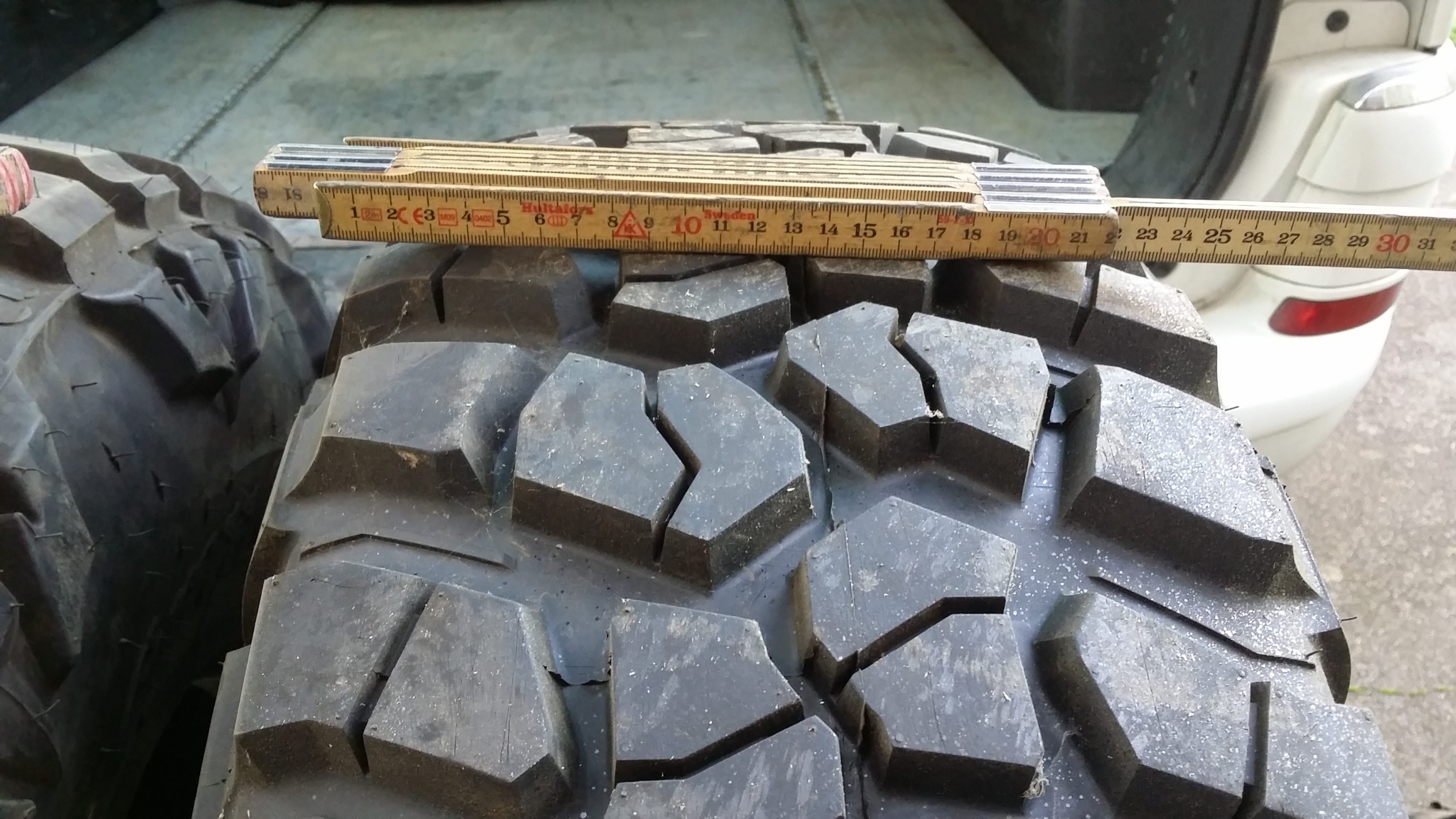

Les pneus sont des 37 14,5 17

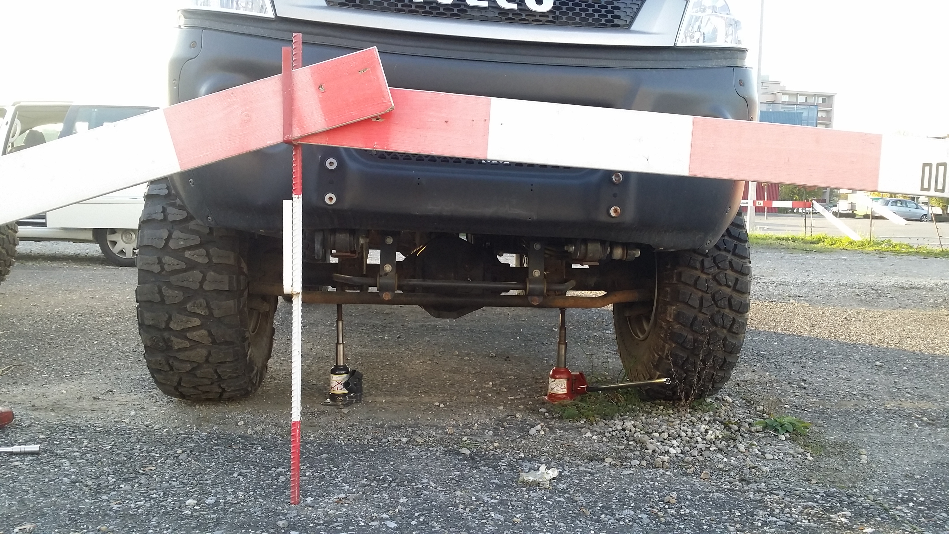

255 100 16 contre 37 14,5 17

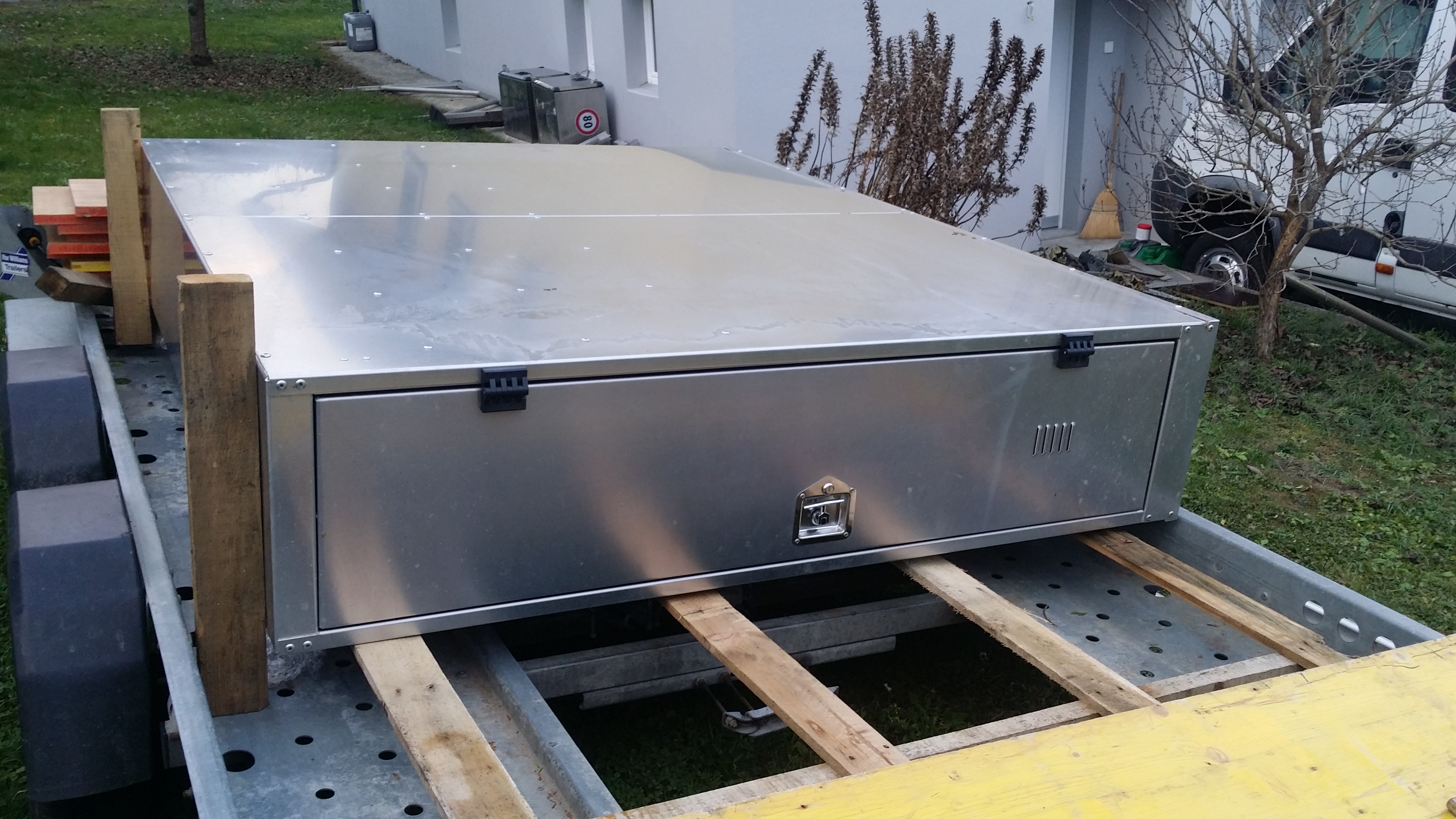

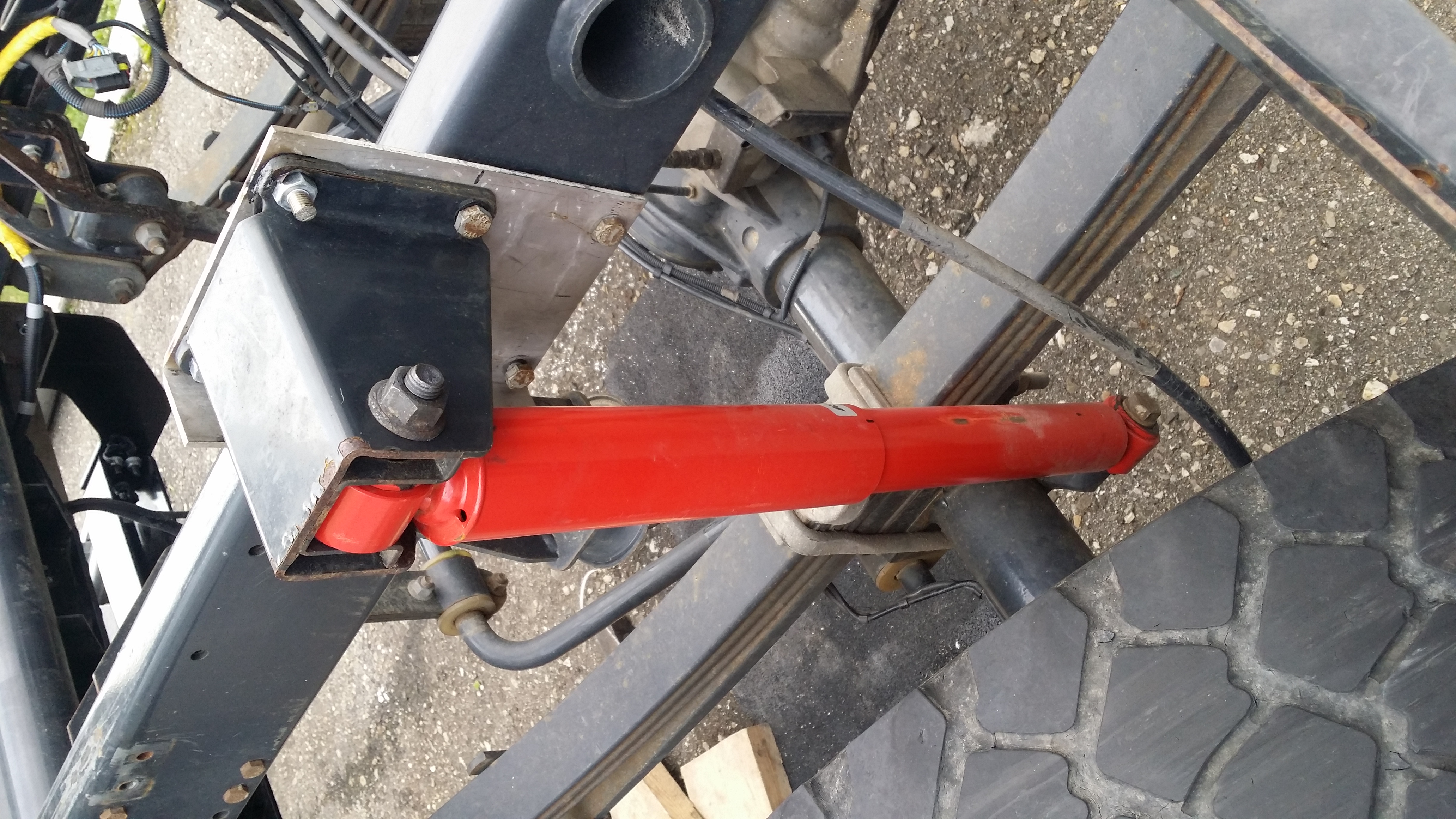

Voici une photo de la caisse qui va être montée entre la cabine et la cellule
De chaque coté viendra un réservoir de gazole, la capacité total sera de 550 litres :wink:
Pour cela je dois déplacer la pompe qui sert aux blocages, elle sera montée à l’intérieur du châssis.

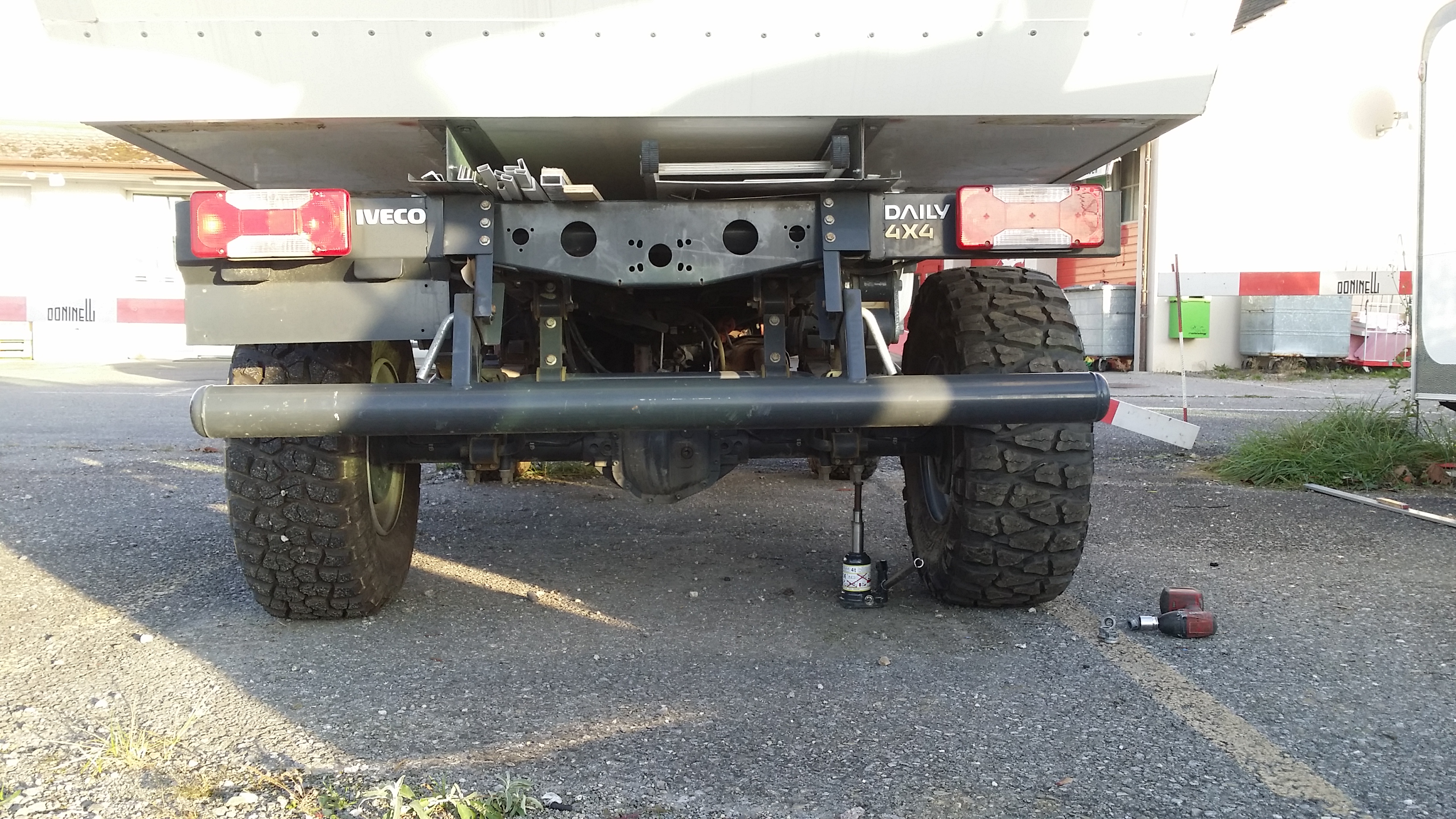

J'ai fabriqué un petit châssis à l’arrière qui va servir à fixer mon faux-châssis et aussi mon attache remorque, il n'en existe pas que l'on puisse acheter chez iveco ! ?
J'ai acheté des amortisseur Koni de MAN 4x4 que j'ai adaptés à l’Arrière, ils sont plus long que les origine donc j'ai fabriqué ces rehausses vont aussi être nécessaire au fonctionnement de mon faux châssis.
