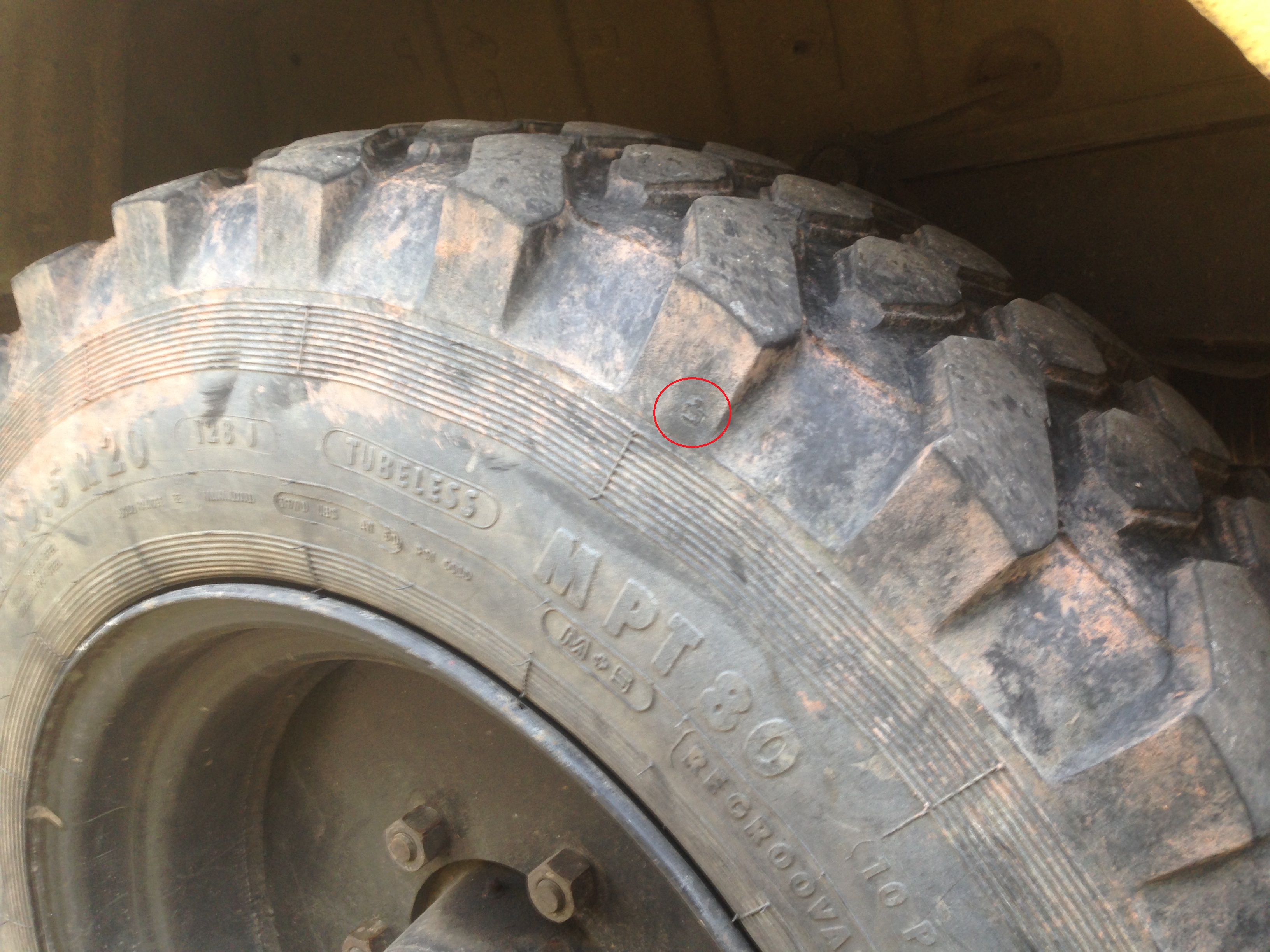

Savez-vous si les MPT 80 ont un sens de rotation ?
sur la photo on peut voir un petit cheval gravé, est-ce qu'il pourrait indiquer le sens de rotation ?
Celui-ci est dans le bon sens mais sur les autres roues, il est dans l'autre sens et, du coup, les dessins des pneus aussi...
qu'est-ce z'en pensez ?
						sens de rotation des MPT 80

Oui, quand tu les regardes en face tu dois avoir le V de dessiné.

Du coup quel est le signe qui indique le sens sur la tranche ?
et heu "en face", tu veux dire quand t'es à l'avant du camion et que tu regarde les pneus ?

oui, le sens de rotation "normal" c'est bien en "V" dans ce sens quand on regarde le pneu depuis l'avant, comme pour les pneus agricoles pour dégager la boue vers les côtés et mieux tracter
mais Mercedes préconisait sur les Unimog de monter les pneus avant dans l'autre sens, pour moins user les pavés latéraux dans les virages
alors où est la vérité ? ...

Les pneus ont un sens si c'est marqué sur le flanc.

bon, les 4 pneus font bien le V quand on les voit depuis l'avant du camion.
Et le petit cheval sur la tranche juste sous les crampons extérieur ne signifie rien, je suppose car il y en a à l'envers et à l'endroit.
Sur le flanc il n'est aucune indications de sens de rotation, j'ai bien regardé pendant un bon moment après les avoir mouillé et rien...
C'est étrange car on peu tout à fait les mettre dans l'autre sens et à ce moment là on a le V à l'envers...

On peut les monter dans les deux sens c'est tout.
