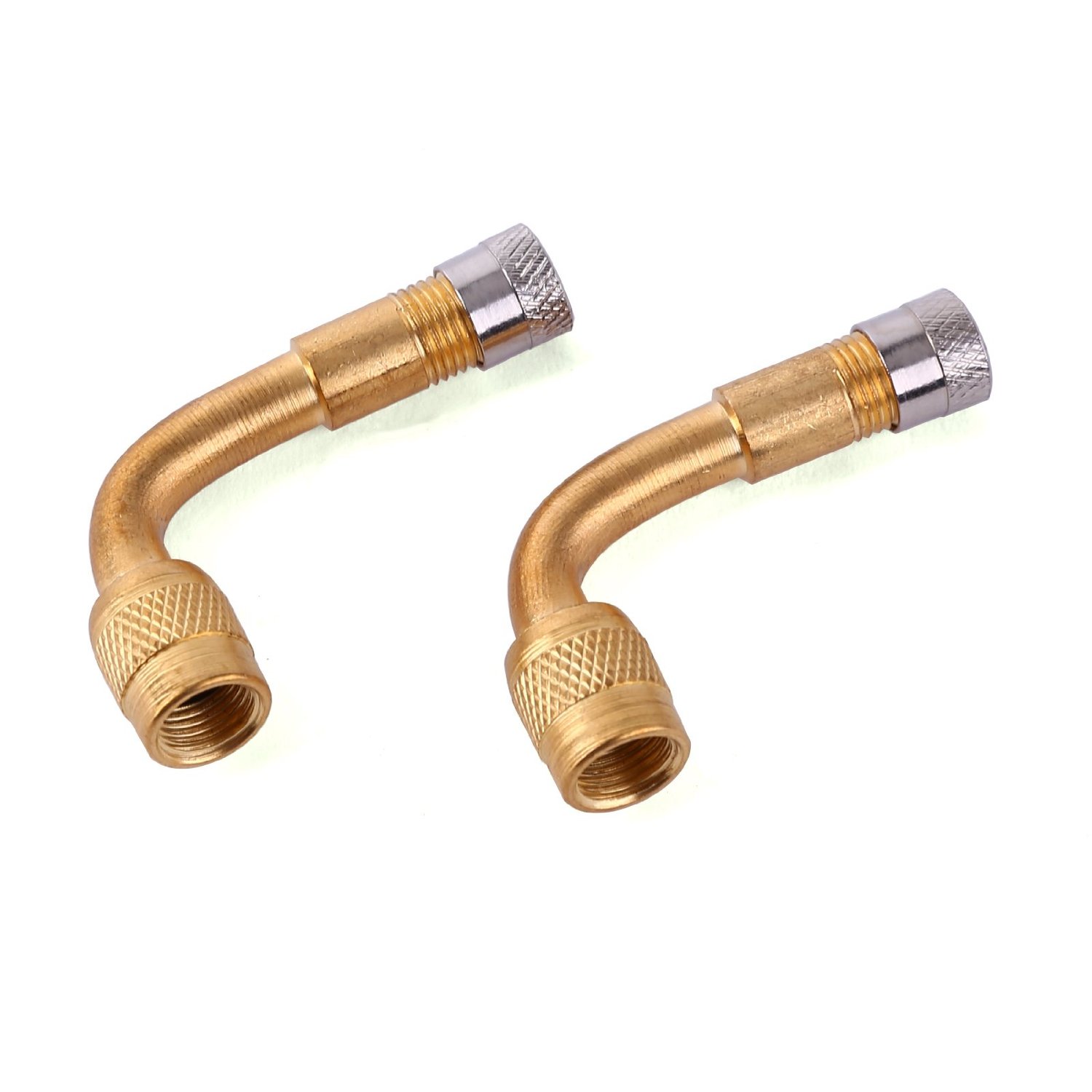

Re: valve de roue
il existe des coudes en laiton que tu visses sur la valves et qui restent en place

Re: valve de roue
Sinon il existe ca:
Que l on coude et que l on tiens par un trou de la jante avec ca:

Re: valve de roue
C'est ce que j'ai sur mon camion.
Très pratique à l'usage (longueur de la rallonge), avec un petit inconvénient : la rallonge de valve a un débit plus faible que la valve elle-même du coup le gonflage/dégonflage est un peu plus long.

Re: valve de roue
Hello !
Je compatie ta galère, d'autant plus quand on est en roues jumelées...
Alors pour mes roues extérieur, j'ai mis ceci ! :

Re: valve de roue
Hello !
Effectivement, sur mon pépère, les deux valves des roues jumelées sont à l'intérieur, entre les deux roues. A la conception, les mecs ne ce sont pas posé la question du gonflage..
Je ne vous dit pas l'amusement pour faire la pression.
Donc j'ai ajouté une rallonge de valve pour la roue intérieur, et une valve coudé comme plus haut pour ma roue extérieur.
Et les séances de gonflage sont devenu un vrai plaisir !
