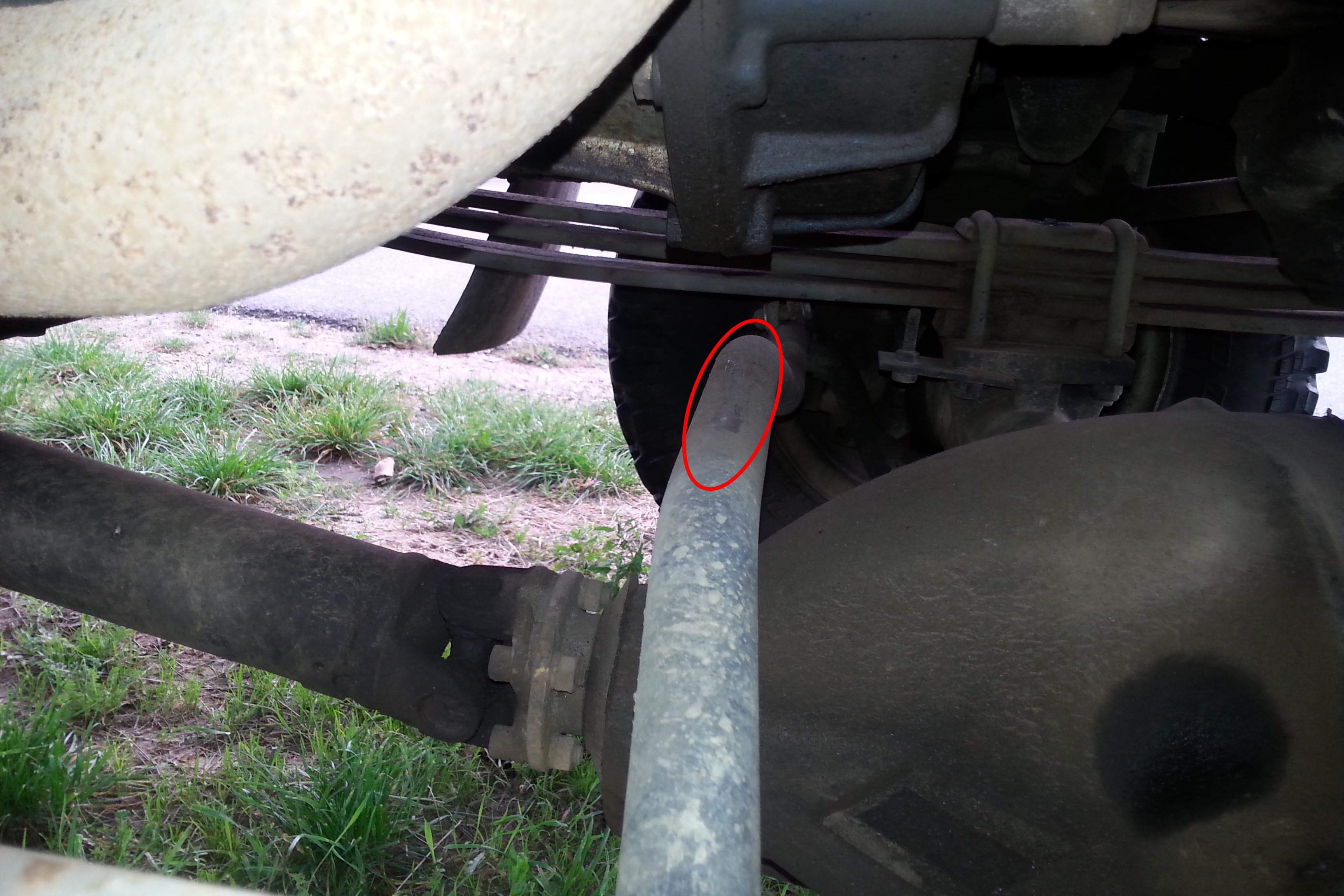

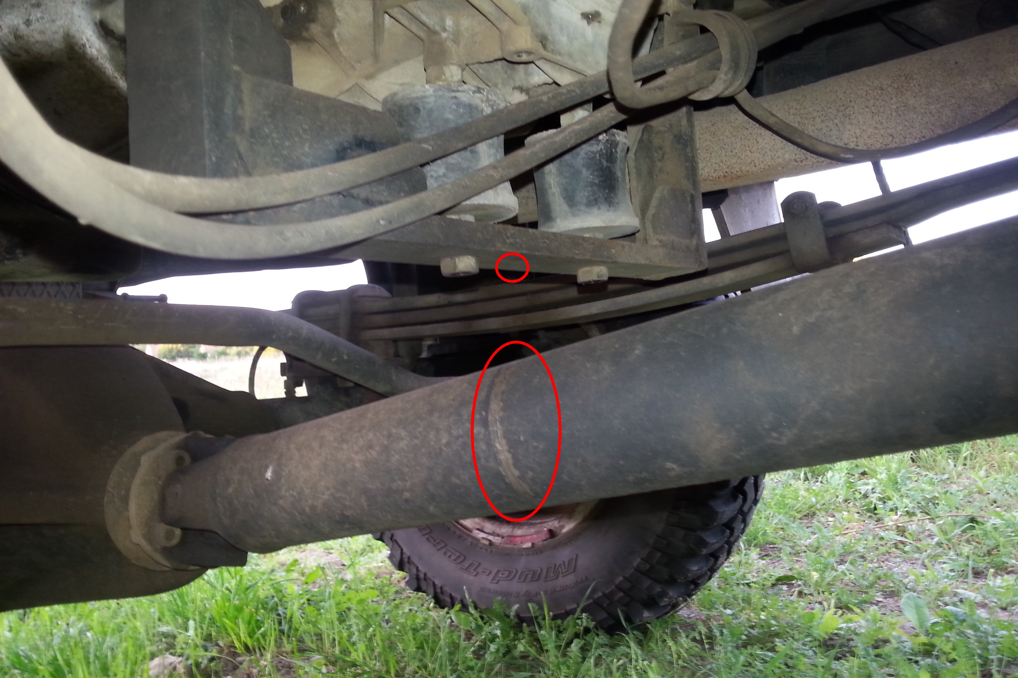

Lors de notre périple en Islande, j'ai remarqué trois petits problèmes mécaniques.
1-Au niveau de l'arbre sortie moteur/BV: Il semblerait qu'il touche de temps en temps une traverse du châssis. Ce qui sous entends que l'ensemble moteur/BV bouge pas mal. Malheureusement, il n'y a pas grand chose à faire.
2-La barre de direction (liaison roue droite et roue gauche) frotte à la cloche d'embrayage. comme pour l'arbre du pont Av, c'est du au débattement du pont. Il faut que j'incline légèrement cette barre en jouant sur la position au niveau des rotules.
3-Arbre de pont AV: il a tendance à toucher sur le support maison de la BV. Cela est du aux débattements du pont AV. Il faut que "j'entaille" un tout petit peu le support. Ce problème
Voila au moins deux infos qui peuvent intéressées les propriétaires de Ponticelli. la troisième "problème"est spécifique à mon B Ponticelli, vu que j'ai rajouté un support de BV.
