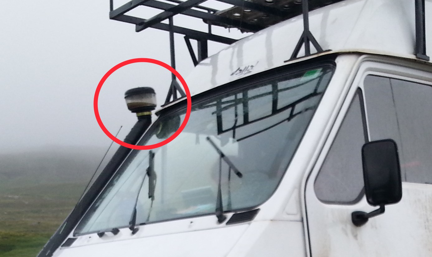

Lors de notre voyage en Islande, je me suis aperçu que le schnorkel se remplissait d'eau quand il pleuvait.
Es ce que d'autres personnes ont eu le même phénomène ?
Ça se rempli assez rapidement, la quantité sur la photo correspond à environ de 2-3 heures de roulage sous la pluie.
Eau dans téte de schnorkel

J'ai eu la même chose sur le Toy au court d'un gros orage au Maroc, le bocal plein au 2/3.................

Même problème avec le schnorkel sur le B.
Cela prouve qu'il fonctionne bien puisqu'il aspire même l'eau

c'est normal ,on doit avoir le même type de schnorkel ,ca permet de le netoyer quant on le vide.

C'est donc "normal".
Par contre il ne faut oublier de le vider avant qu'il soit plein, sinon le moteur risque aspirer l'eau stocker dans le schnorkel. Et là, ça doit faire mal......
Re: Eau dans téte de schnorkel
c'est exactement ce à quoi je pensais !AlainB a écrit :C'est donc "normal".
c'est peux être pour ca que le snorkel est transparent, pour que l'on voit le "moment de vider" !!??

Le boitier du filtre a air du Toy est prévu pour accepter un peu d'eau il y a une sortie dessous avec un clapet.

Sur les boitiers de filtres à air de B, il y a un petit trou pour évacuer l'eau. Personnellement, je l'ai bouché pour éviter les entrées d'eau lors des passages des gués.Pat 25 a écrit :Le boitier du filtre a air du Toy est prévu pour accepter un peu d'eau il y a une sortie dessous avec un clapet.
