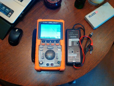

j'ai récupéré de quoi faire la manip :
Le but est de brancher l'onduleur sur un convertisseur pseudo sinusoidale pour voir si il régule bien en sortie ... ceci permettra de savoir si c'est du "on line" ou pas ... réponse demain (normalement) ...

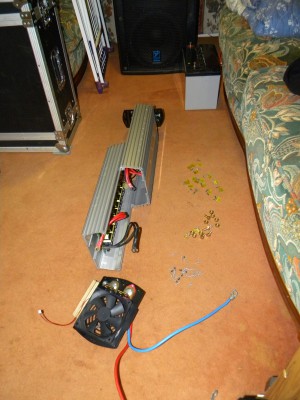

j'avais espérer pouvoir répondre à cette question ce soir mais c'était sans prendre en compte l'humeur massacrante (de fusibles) de mon convertisseur pseudo-sinus ...
... la suite demain, enfin dès que je choppe 16 fusibles de 20A car les 2 autres convertisseurs dont je dispose sont des pur sinus et ne servent à rien pour l'expérience que je comptais réaliser ...
