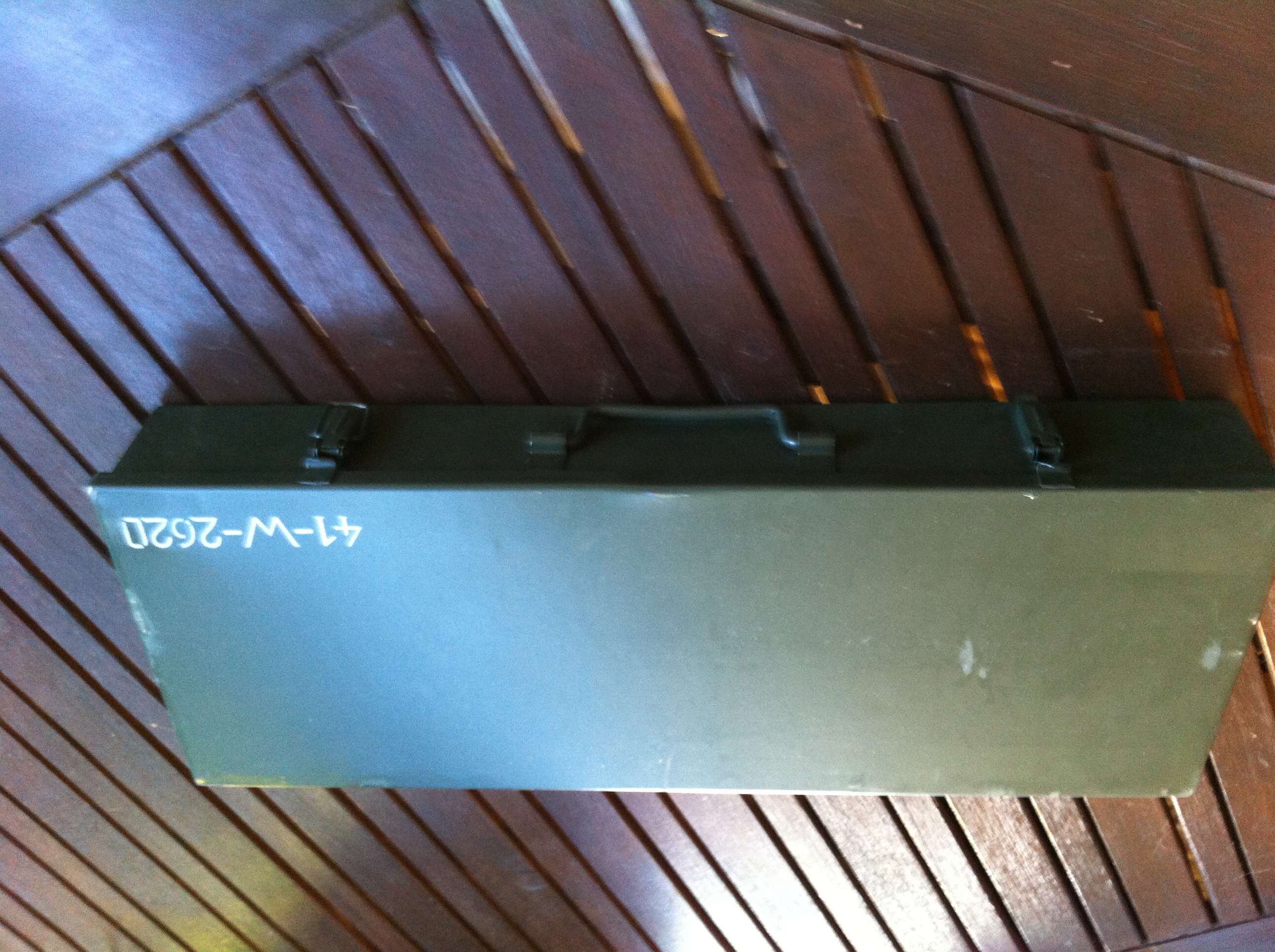

Bonsoir la Tribu :D
Suis tombé sur cette annonce en cherchant un coffret de douilles
poids lourd pour compléter ma caisse à outils car je vais déposer la BV.
Je pense que cela peut intéresser quelques uns à ce prix là :mrgreen: :wink:
Il y a aussi des coffrets neufs 13 douilles LAURAVIA Armée Française cotes US au même prix ...
J'ai commandé un coffret de chez Wehrmacht que j'ai reçu 5 jours après la commande 8)

Re: Gipsy
Message par j-loo »
salut,
c'est des tailles us ? pas les memes que les francaises ?
donc ca sert que pour des boulons/ecrous de taille pas francaise, non??
voyageurdetoiles
Prions mes frères
Prions mes frères
Messages : 1059
Prénom(s) : Sylvain
Re: Gipsy
Salut Jloo
Ce sont des douilles dimensions en pouces = 1"1/16 - 1"1/8 - 1"3/16 - 1"1/4 - 1"5/16 - 1"3/8 - 1"7/16 - 1"1/2 - 1"5/8 - 1"3/4 - 1"13/16 - 1"7/8 - 2"
Qui correspond à 27 - 29 - 30 - 32 - 33- 35 - 36 - 38 - 41 - 44 - 46 - 48 - 51mm
Il me faudra juste à compléter avec les dimensions qui manque dans le coffret.
Peut être tu aurais des dimensions de douilles poids lourd les plus utilisées !?
Je suis preneur pour celles que l'on utilise pour les SM8/TRM :idea:
:wink:
yoda Namasté Patchamama 8)

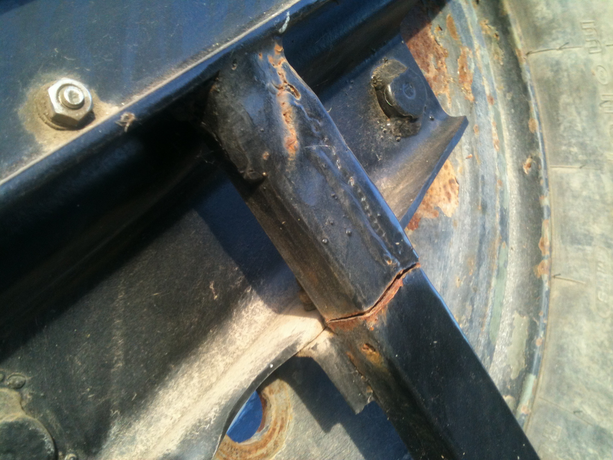

Re: Gipsy
Soir bon tatous :wink:
J'aimerai acquérir un poste à souder polyvalent pour divers travaux
sur le trm, les support de roues de secours commence à battre
de l'aile avec les secousses de la route, puis je suis entrain de
cogiter pour faire une rallonge de la potence du treuil pour allonger
mon point de levage. Je nage un peu dans ce domaine et cherche
des conseils pour acheter un poste ...
Sur le net je trouve des postes pas trop cher mais je ne sais pas ce qui
serait le plus polyvalent, à l'arc, Tig ou Mig ... Tout en sachant que
j'ai des soudures assez fines ainsi des épaisseurs de 5mm :idea:
À vous les artistes de la soudure :wink:
J'ai des racines nordiques.
Messages : 3293
Re: Gipsy
Message par Bruno Jordan »
Si assez fine veut dire tôle de carrosserie tu peux oublier l'arc.
Sinon un poste à souder à l'arc Inverter d'une marque générique d'un grand magasin de bricolage fera l'affaire.
Un TIG ou Mig est indéniablement mieux mais c'est beaucoup plus cher sans parler de la recharge gaz.

Re: Gipsy
La platine des roues de secours sont juste boulonnés, faut que je soude tout ça pour éviter un accident avec la chute d'une roue !
Puis mettre d'autres renforts sur le triangle de la porte papillons ... Pour éviter les futurs constats d'assurances :lol: :mrgreen:
Pacha
Jamais sans mes...
Jamais sans mes...
Messages : 2784
Prénom(s) : Thierry
Nom du véhicule : Hope
Re: Gipsy
Message par Pacha »
Nous utilisons un Mig (du moins je crois que c'est ça...) fil continu sous gaz arcox, ça coute un bras à l'achat
mais c'est bluffant d'efficacité et de rapidité !! Soudures impeccables, pas de laitier ni d'inclusions, tu bosses vite
et bien...
Aprés tout dépend du nombre de soudures que tu as à faire, ça doit se trouver d'occase...
La construction du treillis de la galerie, en tube 30x30x2 nous a pris 5 jours pleins à 2 personnes, avec un poste à l'arc
tu multiplies le temps par 4 minimum (par 2 ou 3 si tu soudes façon "pro")

Le Mig c'est super mais c'est une horreur si jamais tu dois souder en plein vent ou encore s'il y a de la rouille ou résidus de peinture, et on ne soude pas toujours où et comment l'on veut!
La soudure tire vachement, c'est très costaud mais pour des endroits soumis à vibrations si la soudure pète pas c'est la tôle qui peut se criquer!
Avec de la feraille neuve, à l'atelier, ou même pour souder les tuyaux échap (camion hein) là c'est sur ca va super et vite, quand tu t'en sers pour tu gros le gaz et la bobine de fil partent vite.
Sinon pour le porte roue au niveau de la jante, 2 vis de plus et en M12 ca bougera pas.

Re: Gipsy
C'est sûre, trop encombrant pour le peu d'utilisation que
j'ai besoin, au mieux pour ce genre de travail est de ce
faire prêter un poste ou de le louer ... :D
Salut Guilhem
Il y a déjà une vise qui a cédé avec les chocs c'est un peu
trop branlant ce système, puis de l'autre côté un renfort
verticale à pété, donc sur de la piste j'ai bien peur que
les roues de secours ne résiste pas longtemps, c'est pour
cela qu'il serai bien préférable de souder les deux éléments
ainsi de rajouter des renforts ! :wink:
Il vaut mieux la sécurité que de me soucier de quand
elles vont s'arracher du camion :idea: :D
