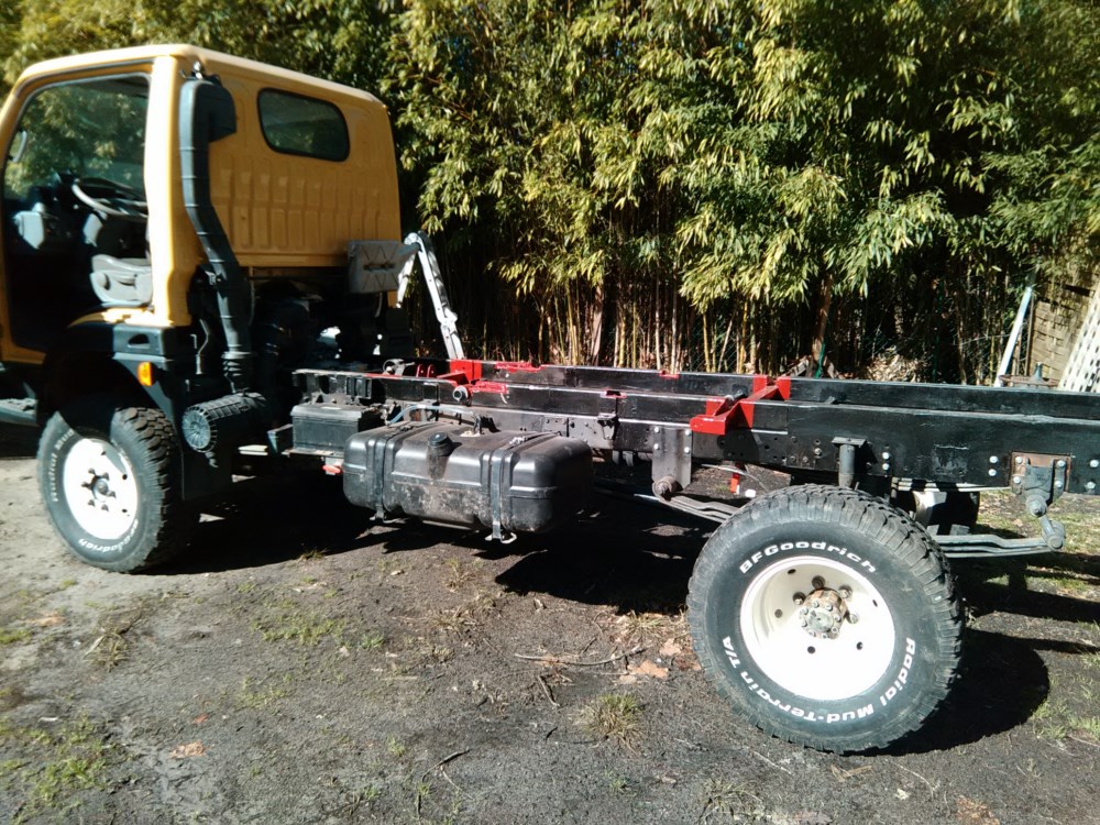

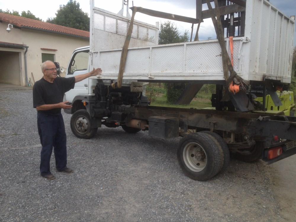

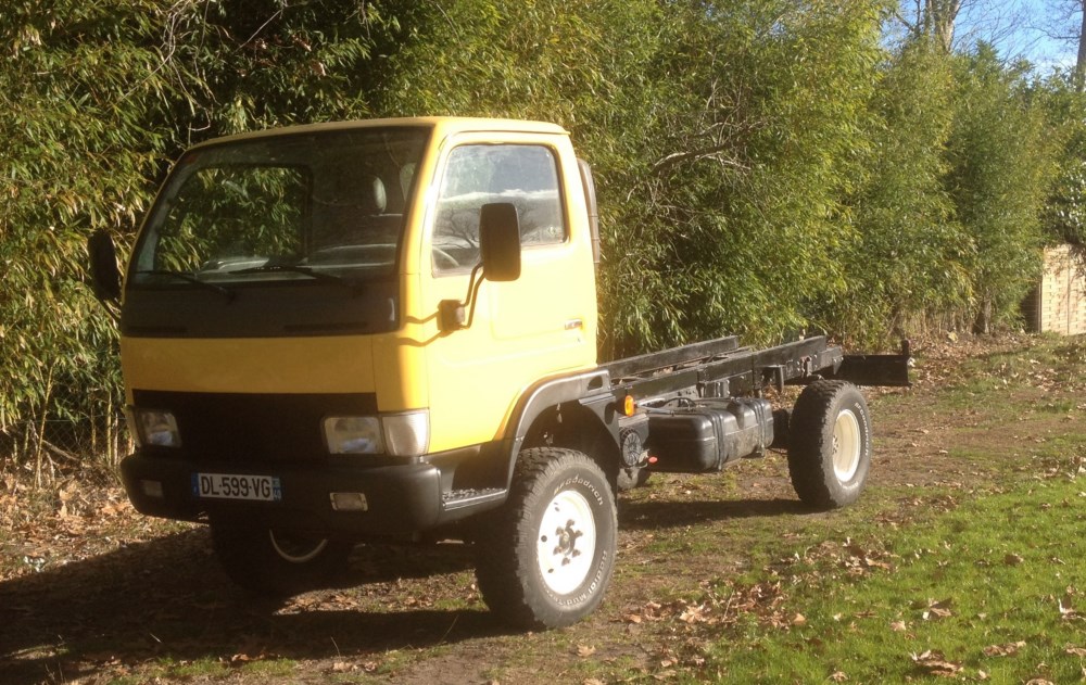

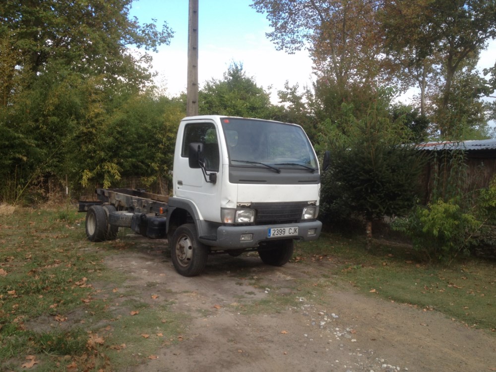

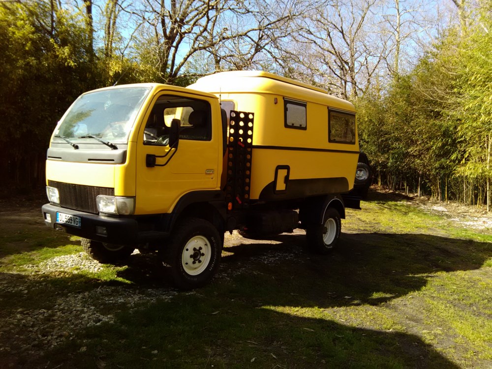

Coucou, c'est moi, le petit camion que j'étais quand il est venu me chercher en Espagne à coté de Barcelone , chez Péré Maimi mon transformateur 4x4
Au retour , en passant chez Marc son copain , ils m' ont débarrassé de mon lourd plateau sous les directives du père de Marc
Et me voilà rendu , tout léger dans ma nouvelle résidence
La raison de mon adoption? Elle est là ...
A peine rentré dans son atelier :
- il m'a raccourci l'empattement , pour m'augmenter l'angle ventral , et me diminuer le rayon de braquage...dit-il!
-ensuite il m'a ôté deux lames , pour le confort...le sien!

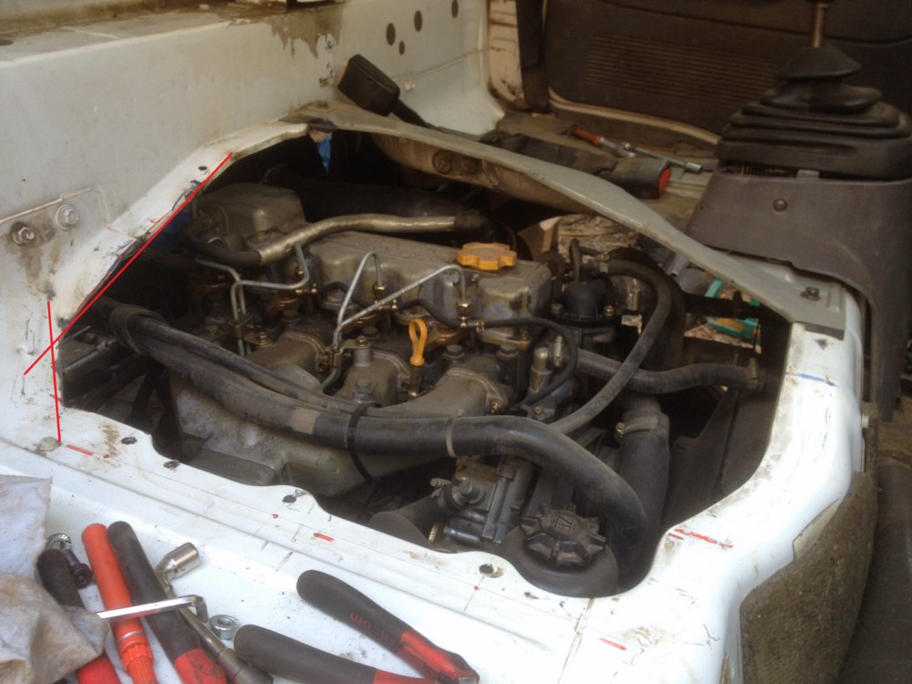

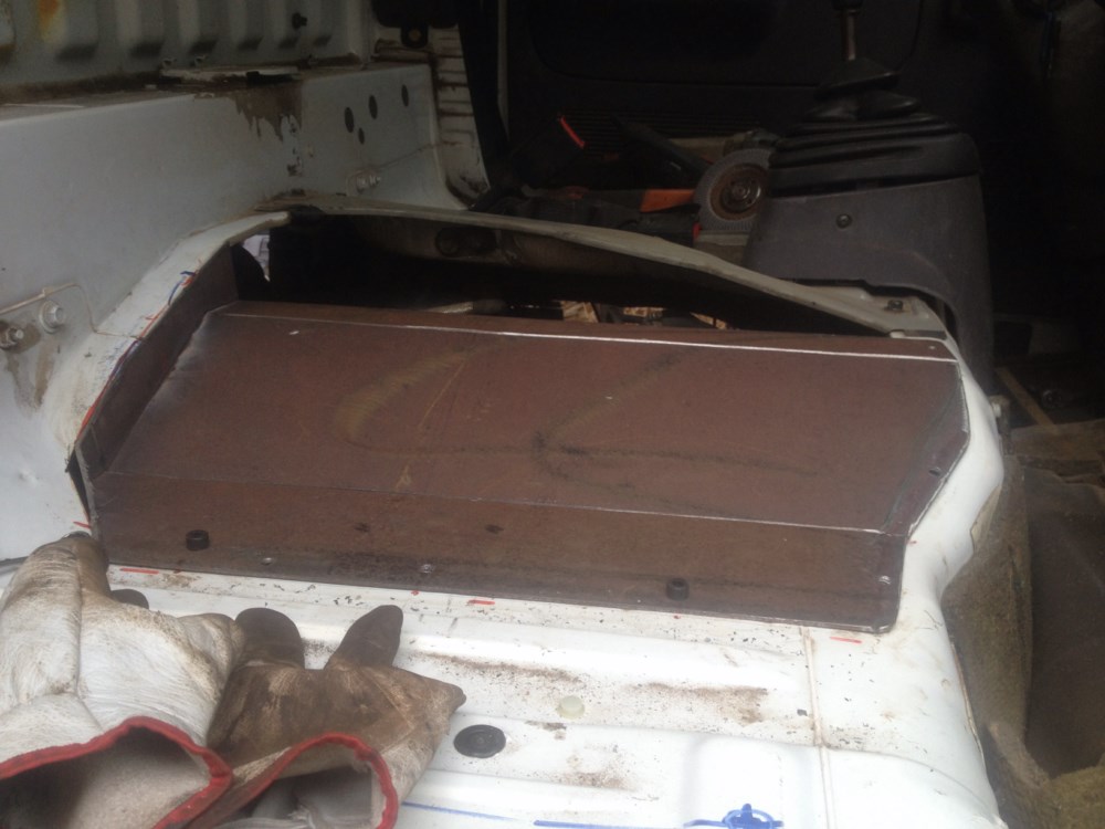

Pour le confort (toujours le sien) , il m'a découpé le capot moteur , et l'a refait à sa façon pour intégrer deux sièges d'espace en cuir (le luxe)

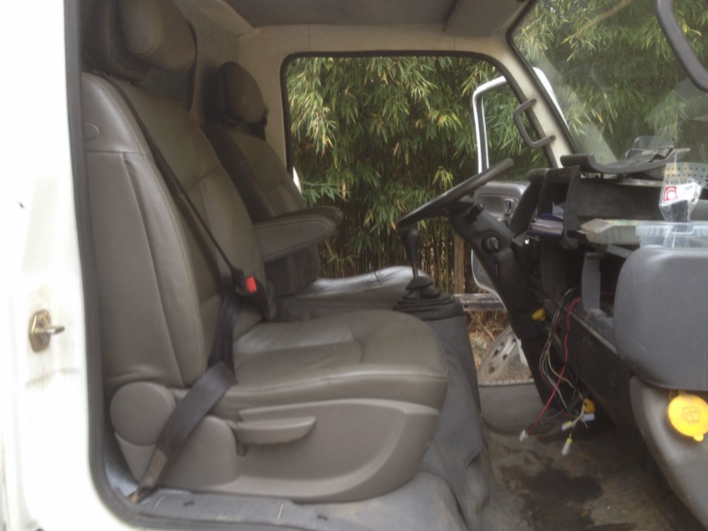

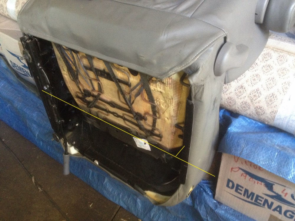

il leur a modifié les fixations pour abaisser les assises ...il touchait la tête au plafond :lol:

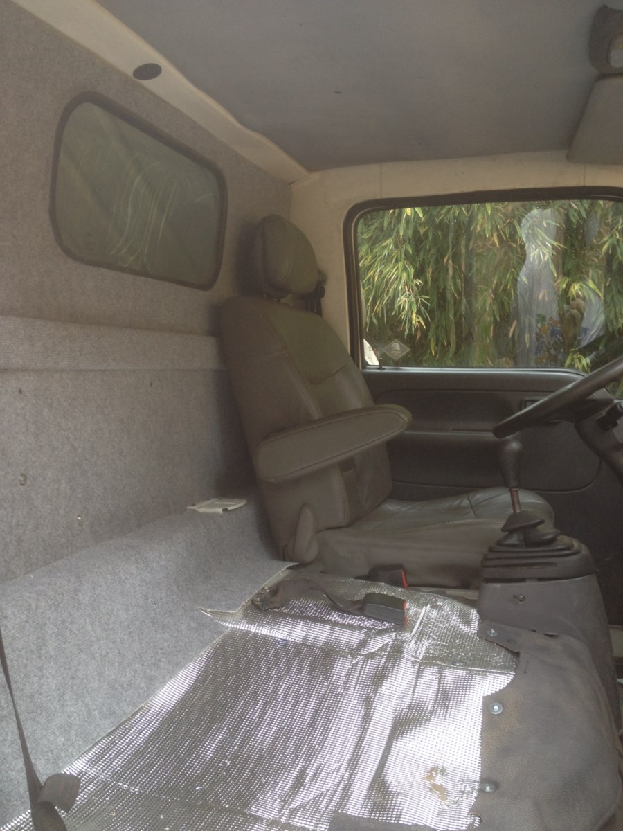

Un peu d'isolation ...(chaleur, bruit)
Et me voilà avec un intérieur de berline de luxe.
- il m'a aussi augmenté le débattement des roues avants , il a une idée derrière la tête sur la taille de mes chaussures :wink:

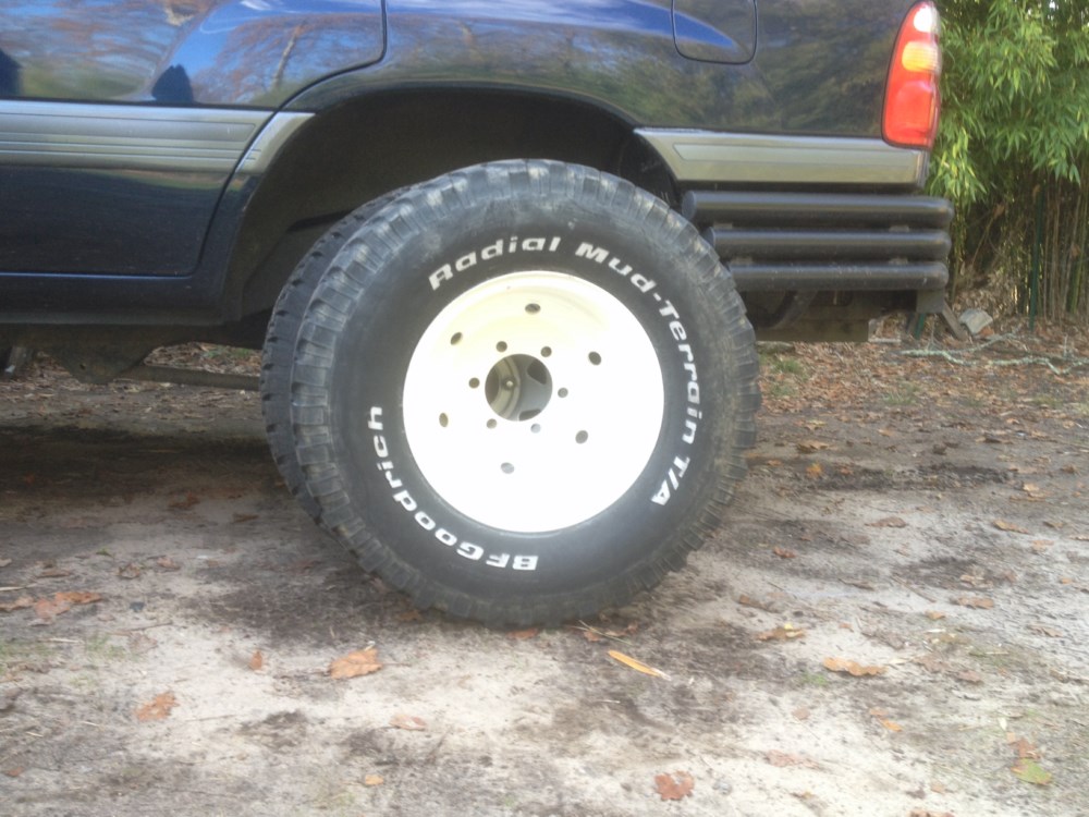

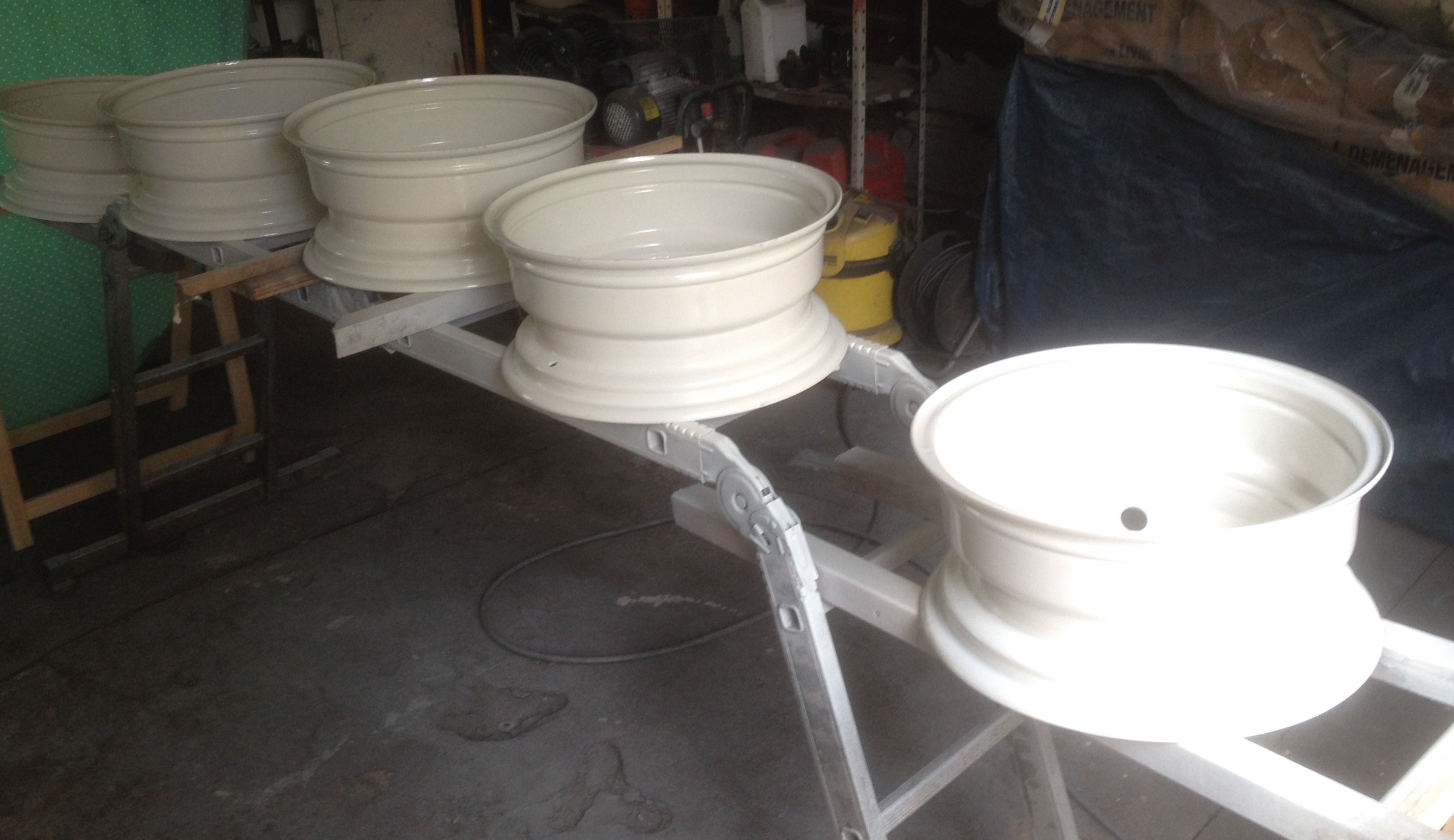

Il a fait venir de chez Péré Maimi des jantes en 7" spécialement fabriquée pour moi , elles sont réversibles , eh oui, mais jantes avant sont à l'envers des jantes arrières
Il m'a acheté des chaussures larges 285x75x16 , d'occasion (le radin!) , mais dans le sable , je vais être bien avec...
Pendant son voyage en Mauritanie , il m'a confié à un carrossier pour me refaire une beauté
A son retour on a bien rigolé car il avait choisi un ton beige , mais ce choix avait eu lieu dans la cabine de préparation des peintures (mal éclairée) ...et voilà le beige en question :lol:
Bon, l'effet de surprise passé , il m'aime bien comme ça!

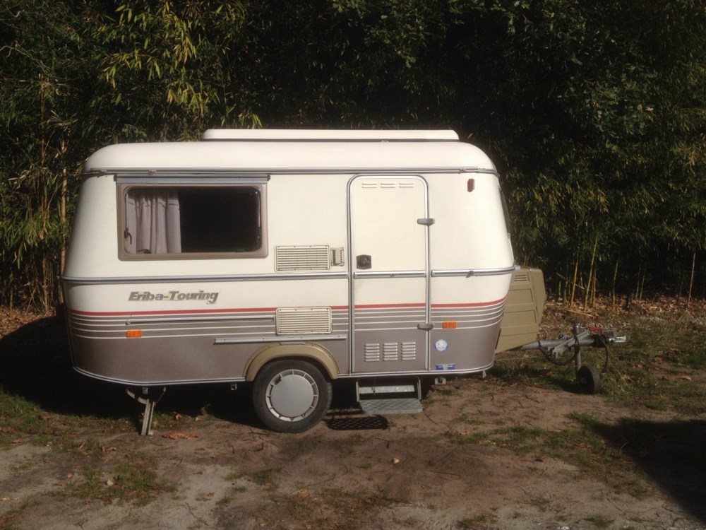

Et puis , il m'a abandonné quelques temps , il est allé chercher ma compagne de voyage.
Il m'a expliqué qu'il l'avait choisi
en fonction de la hauteur , donc forcement un toit relevable
de ses dimensions extérieures , pour pas qu'elle dépasse de mon châssis
de sa conception, construction légère et résistante

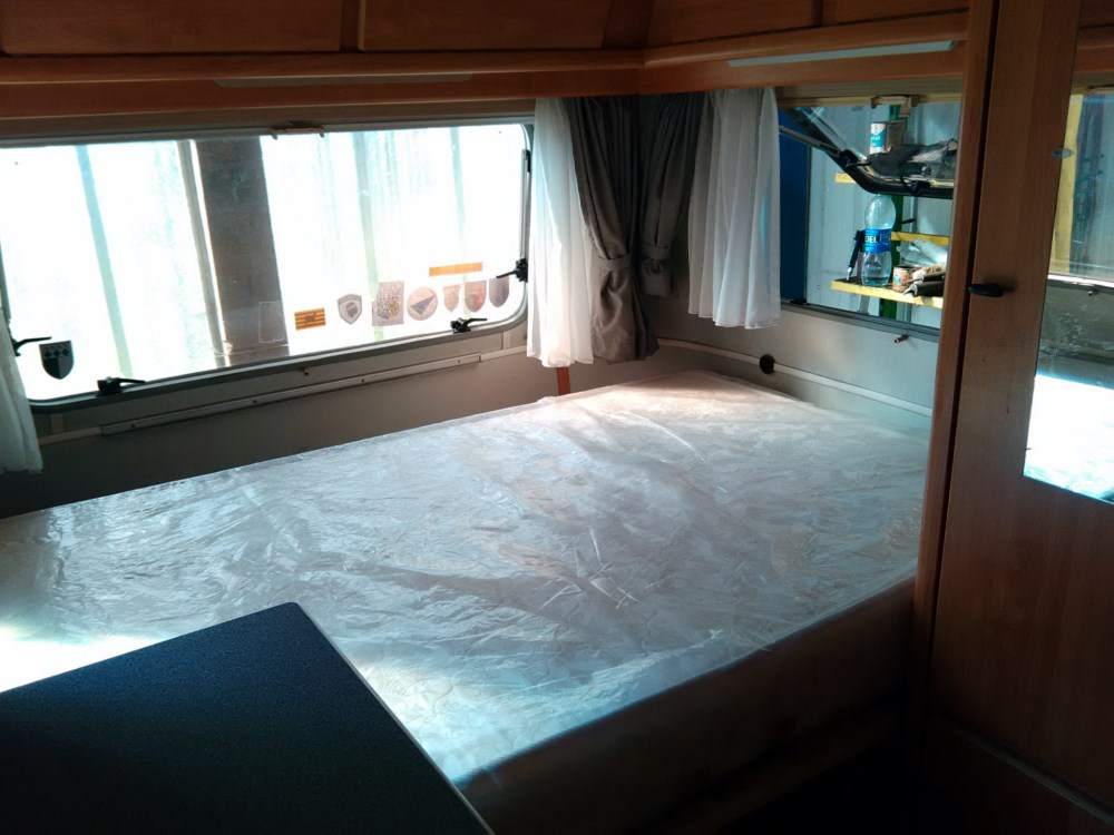

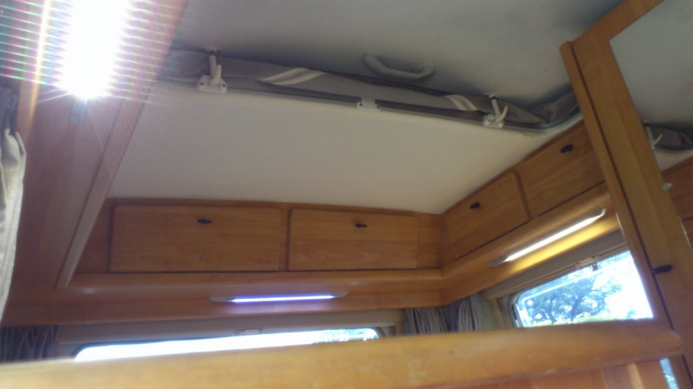

et son aménagement: cuisine , salle de bains, chambre
Et voilà ce qu'il a trouvé
Très vite elle est passée sur sa table d'opération (son pont)
Elle y a perdu son châssis et autres accessoires inutiles

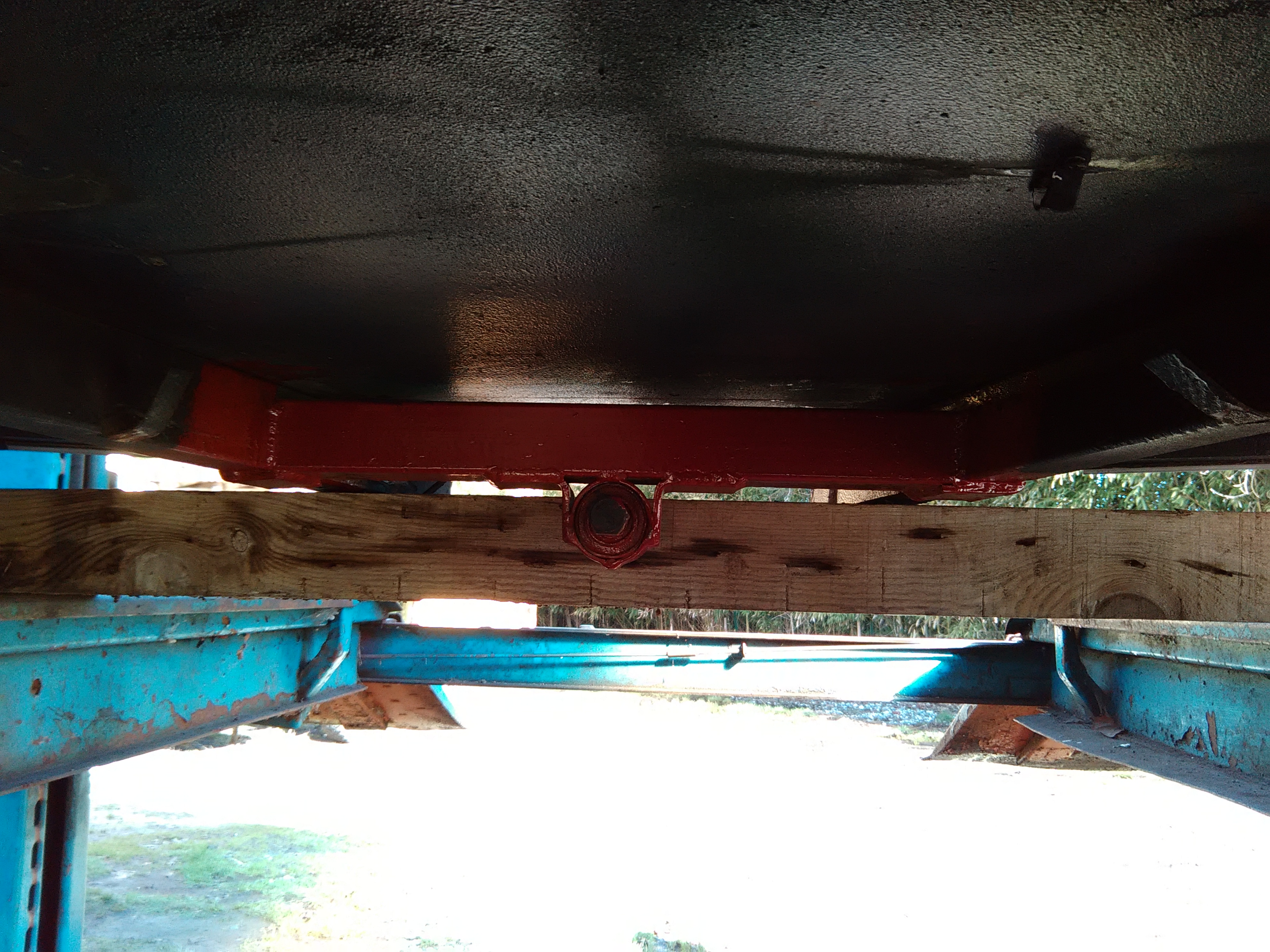

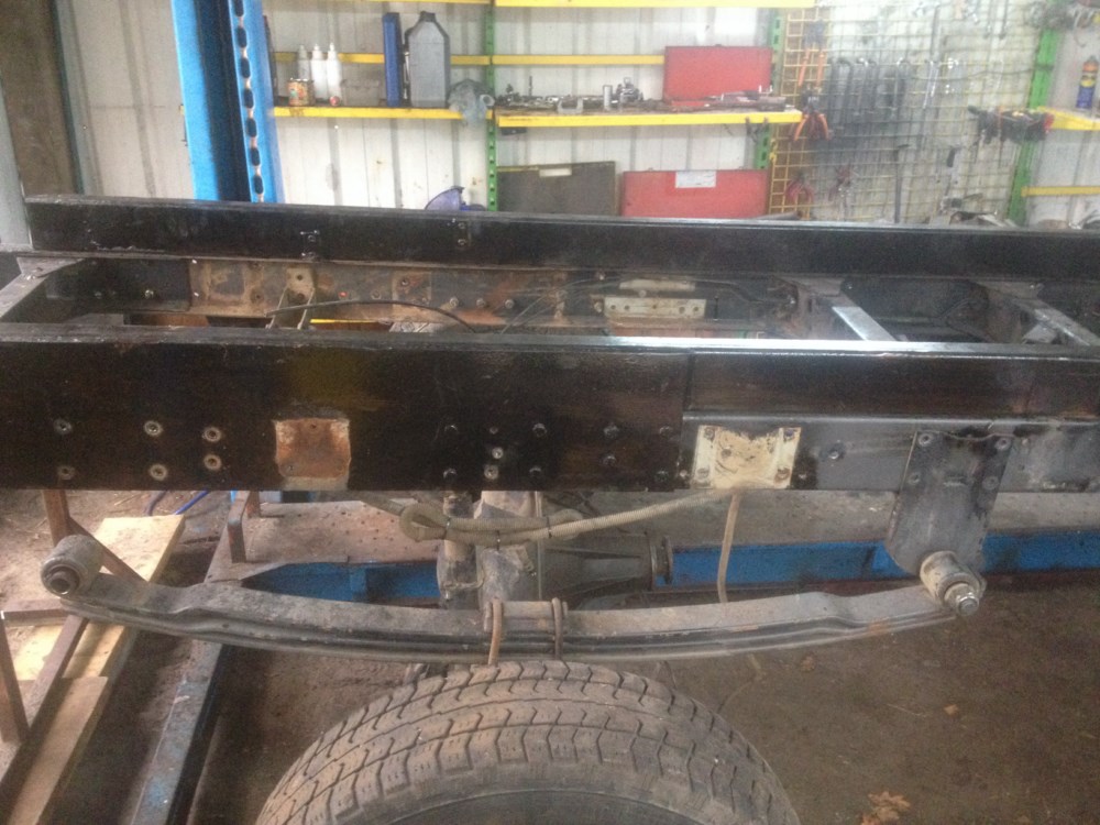

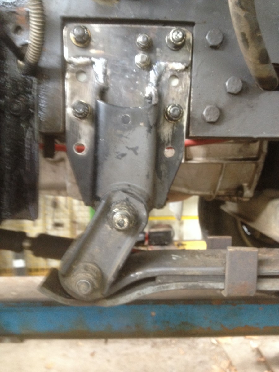

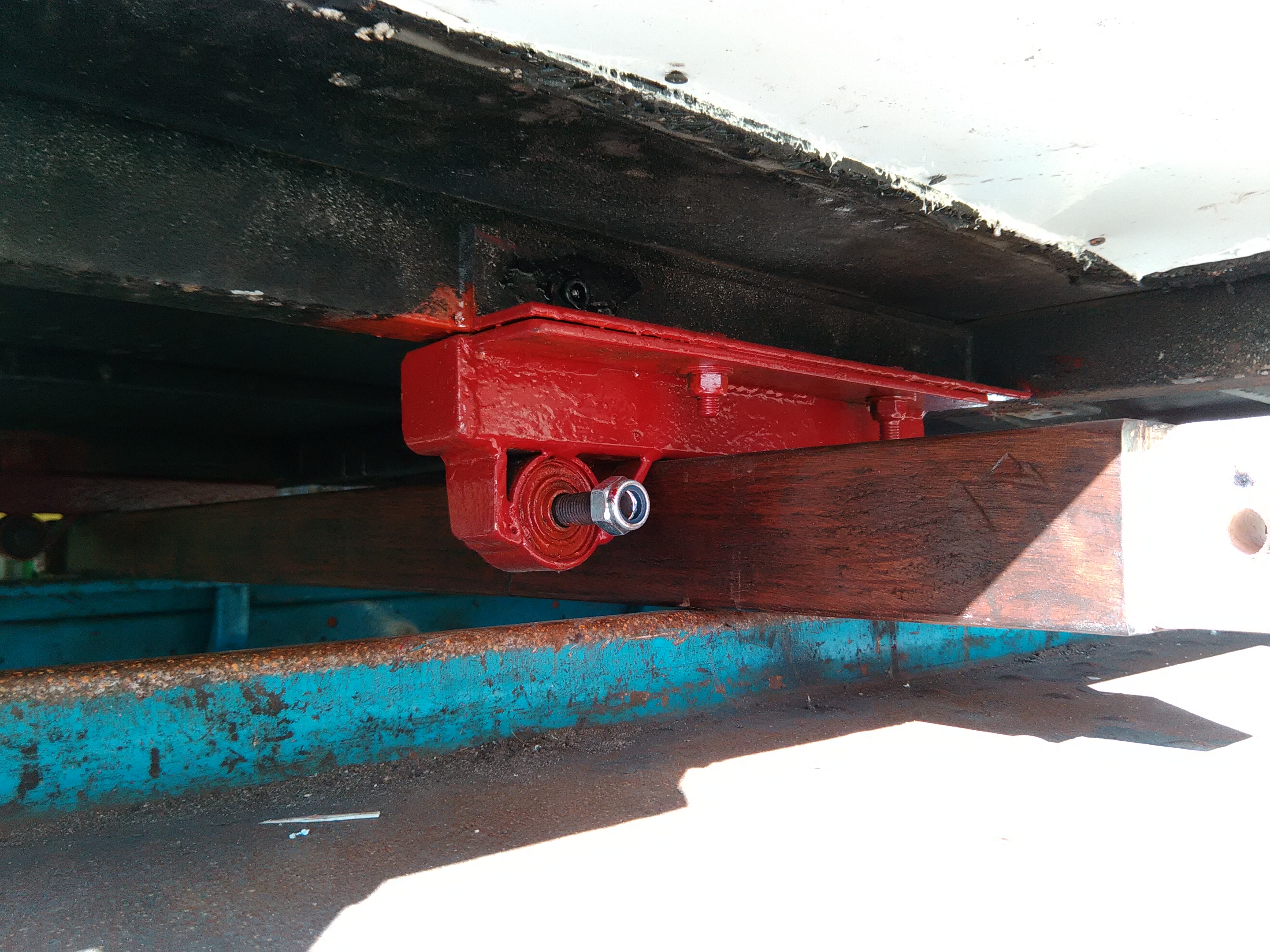

Il lui a adapté des fixations avec lesquelles elle devra se cramponner à mon châssis , mais en souplesse vu la qualité des terrains qu'il veut parcourir, cest du trois points comme ils dit.
Il m'a fait la même chose sur mon châssis , il a même emménage sur mon faux châssis des évidement pour que ma compagne puisse balancer a son aise

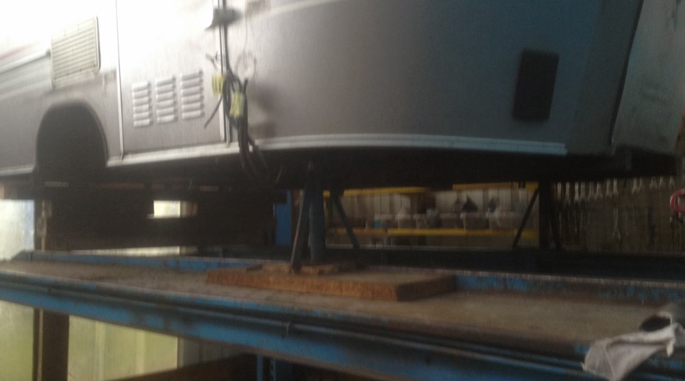

Ensuite , après avoir bien bataillé pour glisser ma compagne sur mon dos , ils l'ont fixé , la greffe a fonctionné

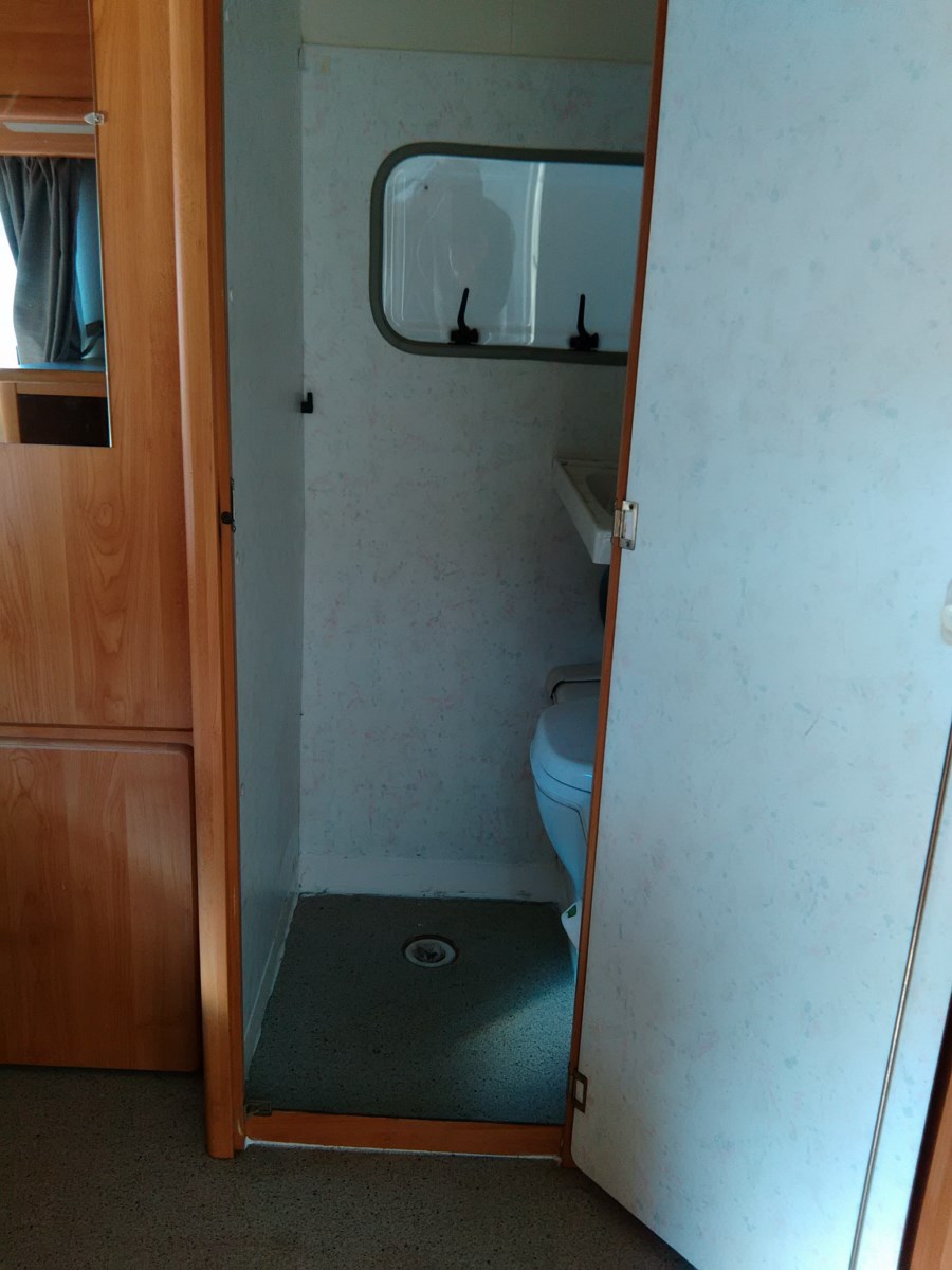

En attendant d'envoyer ma greffe se faire faire une beauté , il lui a emménagé sa salle de bains en douche, son coin repas en lit permanent , viré son frigo trimixte au profit d'un waeco .

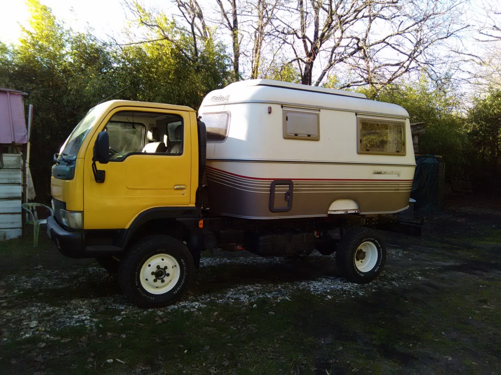

A notre retour de chez le carrossier , nous formions un beau couple :oops:

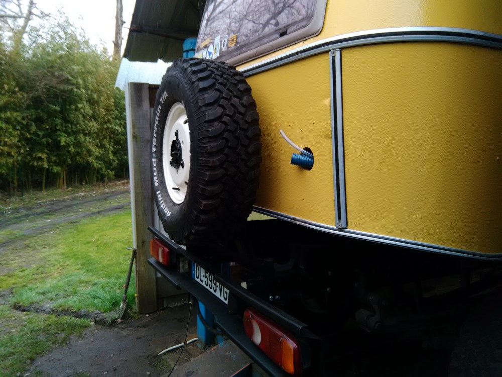

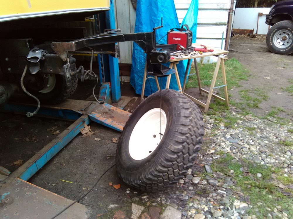

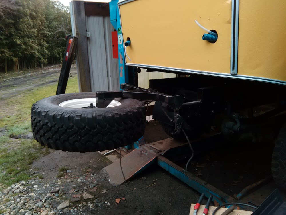

Ses petits bras musclés ne lui permettant pas de soulever la roue de secours ...
Il a confectionné un système (de feignant)
La roue est soulevée par un treuil à main
Fixée au support
Puis basculée sans trop d'effort en position verticale
Au passage les durites bleues sont l'alimentation des deux réservoirs d'eau de 100l chacun

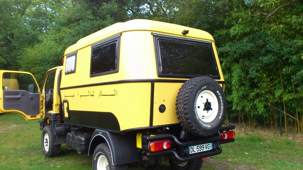

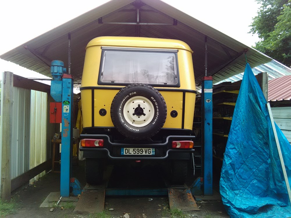

Petit clin d’œil : Il a été obligé de surélever son toit de pont pour que nous passions dessous...
Géo, si tu lis ce message , plus besoin de dégonfler ton véhicule pour passer :roll:
Voilà, mon début de nouvelle vie , nous devions partir au mois de Mai faire des essais au Maroc , mais il s'est fait mal au dos en me modifiant , et, le projet est reporté.
Mais bon il y a déjà quelques modifs de prévues.

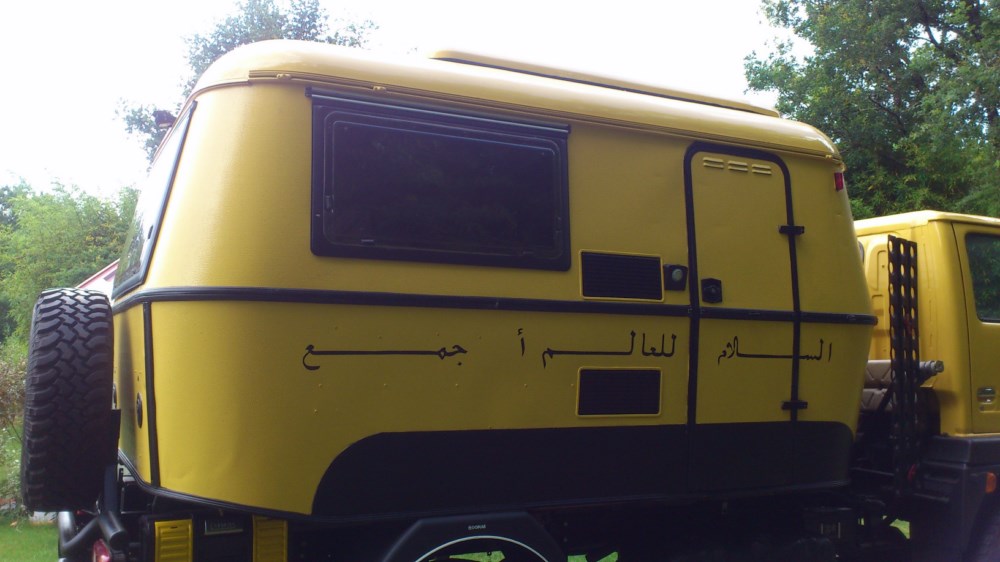

Eristar
Nomade où es tu ?
Nomade où es tu ?
Messages : 2272
Eristar 4x4 , premières "améiorations"
Message par Nomade »
Coucou c'est encore moi , Eristar!

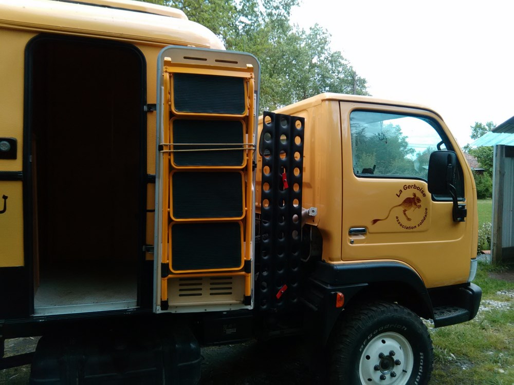

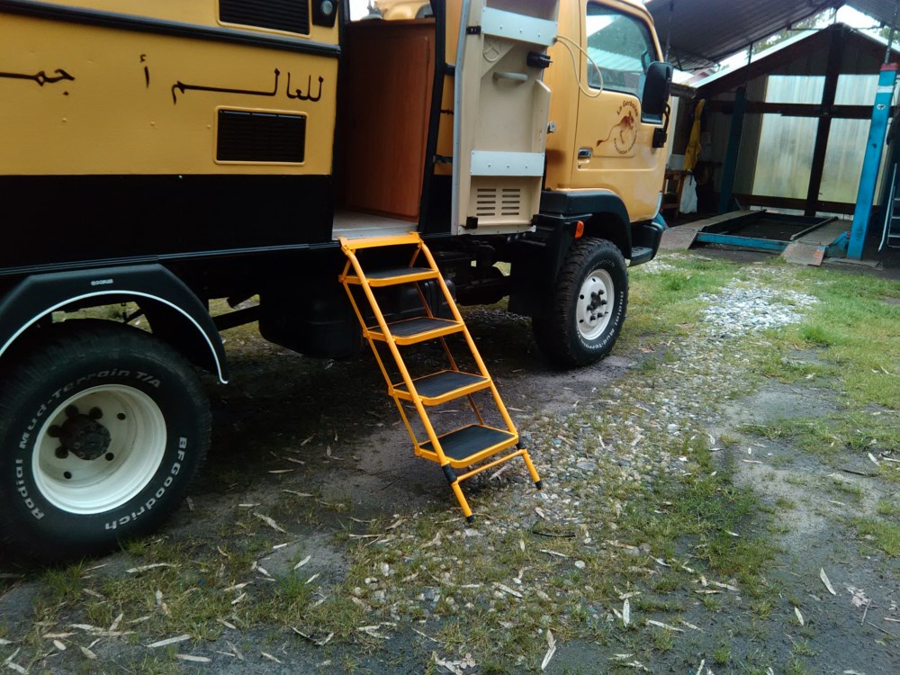

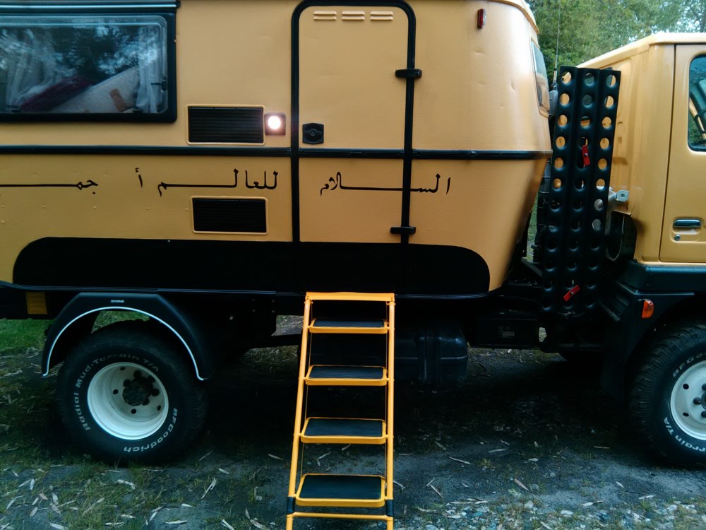

Il n' arrivait pas a monter dans dans nouvelle maison :lol: , alors il a confectionné avec un escabeau de chez Leroy Merlin , un escalier repliable.
Qui reste en place porte fermée , sans que l'on puise le lui "voler"
Et qui se replie , pour son transport

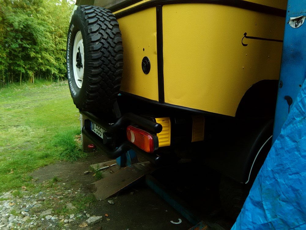

Les pare-chocs ne lui plaisaient déjà plus , ils les a refait en tube à l'arrière

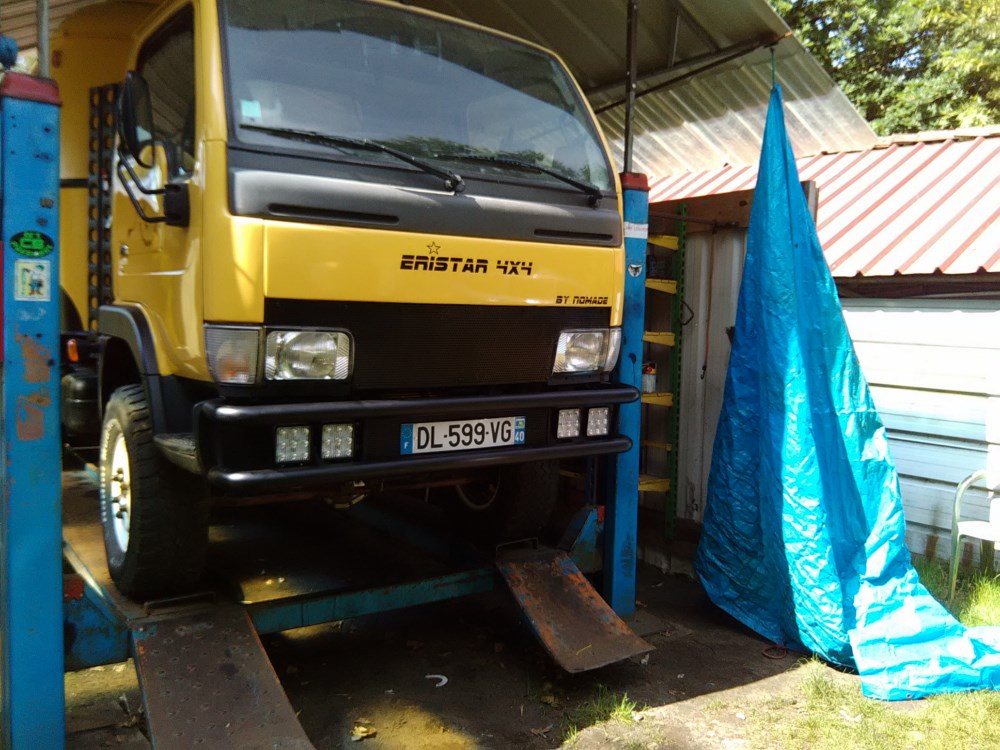

Puis à l'avant avec des projecteurs leds

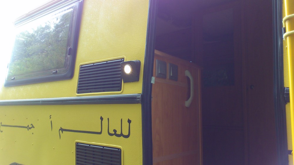

Il a gouté au Leds , il en a mis partout...
Cabine : Led Cob
Coin vie : rampe de leds
Extérieur : spot led (copié sur glouglou)

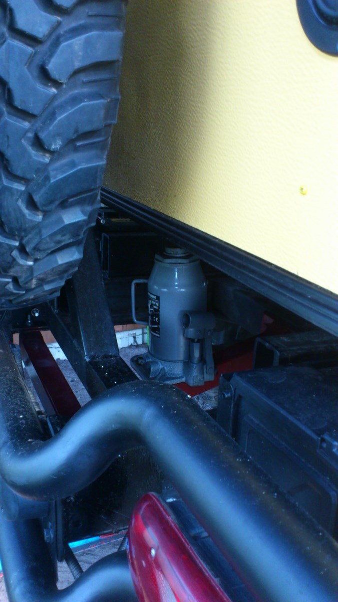

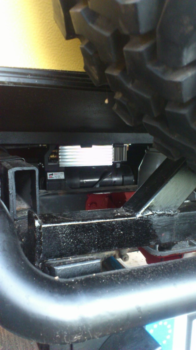

Il m'a équipé d'accessoires indispensable
un bon compresseur
un cric 20 tonnes (chinois donc 5 tonnes :? )

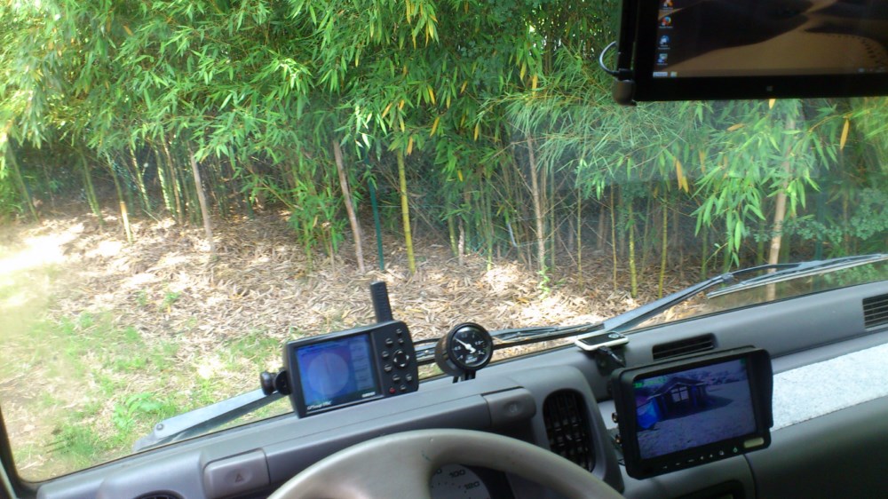

Et pour ne pas que l'ont se perde, un peu d'instruments de navigation

Message par stlu »
Salut Nomade, merci pour toutes ces photos. Très chouette cette adaptation, je cherchais aussi une eriba quand j'ai prospecté pour le mien mais l'absence d'atelier proche m'a fait pencher pour une cellule vide (à 5, une Eriba familia, malgré son nom, aurait eu besoin d'être remodelée à l'intérieur).
Tu as modifié la suspension avant pour les 285. Je suis en 255 (donc diamètre idem) et je n'ai pas de pb avec cette monte. C'était pour faire passer les pneus ou augmenter le confort? Ils sont passés sans difficultés les 285 sur les jantes en 7? Il y a quand même beaucoup plus de choix sur cette taille qu'en 255.
Nomade a écrit : Sur route , il n'est pas feignant , le moteur est un 3l , il développe 130cv
Les grands pneus lui donnent un peu d'allonge , et il n'a pas de mal à les tirer
Je confirme qu'on a une bonne vitesse de croisière sur route et que c'est agréable à conduire. Les 255 en simple c'est quand un même un plus sur les longues distances pour gagner quelques centaines de tours en régime de croisière.
Nomade où es tu ?
Nomade où es tu ?
Messages : 2272
Re: Eristar 4x4 , vous connaissez ???
Hello!
Mon choix vers les 285 , c'est aussi une question de largeur ...donc de surface portante, mes destinations étant à dominante sable , j'ai choisi au plus large.
Les mud sont en période d’essai et me servent pour les mises au point , j'ai profité d'une occasion exceptionnelle (150€ les 5)
La largeur dans certains braquages peut aller frotter dans les passages
De plus , il talonnait en butée basse sur ces tampons caoutchouc , et plutôt que de durcir , j'ai opté pour plus de débattements
Les 285 passent en 7" , et il n' est pas exclu que je passe en 295 pour la monte définitive.
