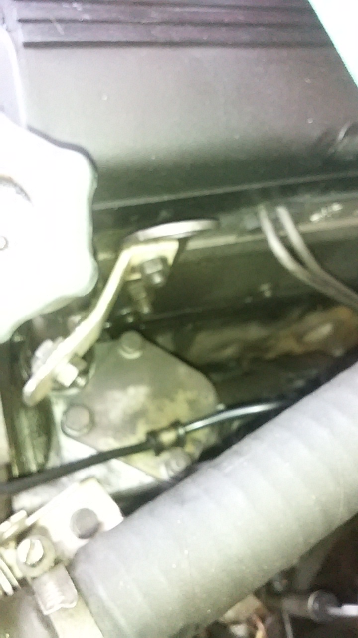

Pour compléter et ceux que çà intéresse.
Photo du haut : La pompe sur le filtre.
Photo du bas : L'emplacement dédié théoriquement à la pompe.
