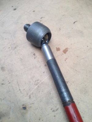

je sors du contrôle technique pour mon iceco, une contre visite a faire à cause d'un jeu important sur la rotule de crémaillère de direction coté gauche, j'ai changé cette crémaillère pour une occasion il y a quelques années, peut-on remplacer juste cette "douille rotule"? quelqu'un a peut être des infos…

Je joins une photo de la rotule de l'ancienne crémaillère, une image ça parle parfois mieux.

C'est une rotule axiale de direction, il y en a ici, peut être est-ce la bonne ??

Ça ressemble carrément à celle d'une Peugeot 406 par exemple.

Bonjour, super! je vais vérifier les cotes,
merci, Stephane.

Je viens de verifier les cotes de la rotule de chez Oscaro ça me semble bon, sauf le diamètre de 14,5 alors que sur le camion c'est du 16mm je suppose que le diamètre indiqué est celui de la gorge pour le soufflé,
je me pose la question de pouvoir démonter les rotules sans la dépose de la crémaillère, les vis dans le carter de pont avant sont pas super… quelqu'un à peut-être eu l'expérience.
