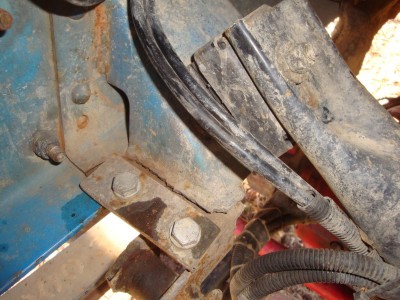

Salut, nouvel up, ceux qui ont eu l'occasion de conduire mon B ou de monter avec moi ont pu entendre ce fameux claquement désagréable que j'ai depuis que j'ai acheté le B, jusqu'à hier j'étais persuadé que ça venait des silent-blocs de lames avant qui sont HS, mais finalement hier après recherche approfondie j'ai eu un doute, j'ai viré la barre stab avant et... plus de claquement. Damn depuis le temps que je voulais l'éliminer ce bruit !OB1KnoB a écrit :Un petit up sur ce sujet.
J'ai maintenant changé mes lames arrières + SB (silent-blocs), mais j'ai gardé les lames avant car elles sont toujours vaillantes; par contre les SB de l'avant sont HS, ce qui donne un claquement dès que le poids du camion se transfère de gauche à droite ou dès que le pont croise.
Ben ça me change les sensations de conduite maintenant c'est génial
L'origine du bruit était donc une des fixations de la barre stab dont une soudure était cassée, je l'avais vu au moment du montage de l'intercooler mais je n'avais pensé pas que ça pouvait causer ce genre de soucis :
Donc plus d'urgence pour les SB, je me donne le temps de trouver une source moins chère que la pièce d'origine ^^
Par contre question subsidiaire > la barre stab est-elle obligatoire ? car après un essai routier je n'ai pas senti de différence de comportement en virage, ça vire toujours autant "à plat" (
Il y a-t-il un risque à ne pas la remonter ?

Tu n'as plus de "clong" cela ne change pas le comportement du véhicule, tu as gagné un peu de poids aucune hésitation ne la remonte pas.
