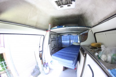

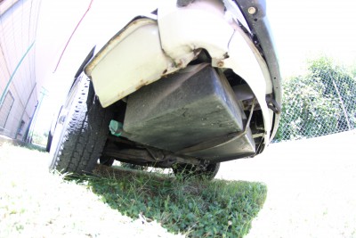

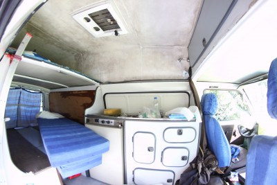

je suis nouveau sur le forum
j ai un toy 4x4 comme rod. il semblerait
modèle de 88 2,4d 4wd , il a été rehaussé par http://www.eac-france.com/
y a un réservoir eau sale 75l sous le châssis à l avant
200l dans le coffre sous les rangements
frigo tri énergie avec 2 batterie
j ai séparé tous les circuit électrique d'origine
en plein action dans un lieu très connu

Bienvenue avec ce beau véhicule bien aménagé pour une surface aussi petite.

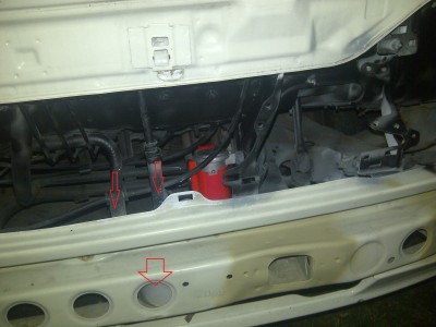

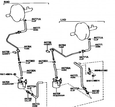

savez vous ou je peux trouver un réservoir à vide ?
le mien est percé j'ai rebouché avec de la soudure pour dépanner mais j'aime pas bricoler les freins...
chez toyota la pièce n est plus disponible.
M
M

Je ne sais pas comment c'est fait sur ton hiace, mais tu peux peut être récupérer un reservoir de vide sur un hilux ou un LJ 70-73.
Sur mon ancien LJ 70 le reservoir de vide était fixé sur le tablier, au niveau du passage de roue avant droit. Dessus, il y avait également le contacteur du témoin d'alerte au tableau de bord si le vide était trop faible.

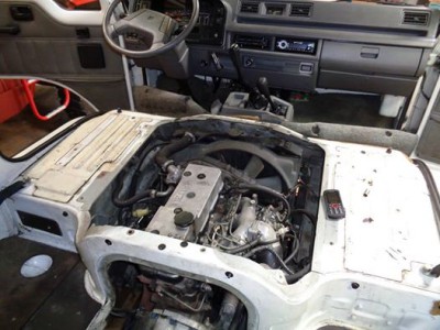

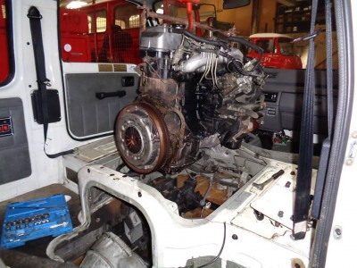

salut voila une petite vidéo pour montré le passage en turbo diesel de mon hiace. Si il y a des questions, ne pas hésiter.

Eh, nice job confrère de van
Par contre, t'as coupé l'arche de caisse derrière le moteur ? Sur l'Isuzu, j'ai la même, mais elle est super balèze pour donner de la rigidité à la caisse ( elle redescend jusqu'aux longerons ).
T'as tout sorti d'un seul bloc, t'es un grand malade toi
. T'aurais du en profiter pour réhausser le train avant
Tu lui a collé un intercooler ?
Et alors, ton ressenti avec le 2LT du LJ ? Les accélérations sont plus franches ? Il se couche moins en côtes ? J'ai eu un LJ 70 pendant plusieurs années, mais j'ai trouvé ce moteur très décevant ( culasse fragile si régime moteur soutenu ). Alors que le moteur 2L du Hilux encaisse les hauts régimes sans broncher.
J'ai changé mon moteur y'a 2 mois ( il me bouffait aussi trop d'huile ).

Salut merci,
oui j'ai coupé l'arche comme tu dis, je n'avais pas le choix ça passait pas avec le turbo c'est rentré au chausse pied
, mais j'ai renforcé après avec un tube de 6x4cm et j'ai ressoudé ce que j'avais coupé sur le capot moteur avec de la tôle en 3mm d’épaisseur ça devrait tenir. Sur le tien l'arche est beaucoup plus en arrière que sur le toy, ça laisse plus de place.
le 2l il était cuit a 260 000km plus de compression du tout. Avant je plafonnais a fond a 115km/h maintenant 130 km/h la boite sur le hiace est plus courte que sur le lj ou le hilux qui plafonne a 145km/h.
je tient une vitesse de plus en cote et il s'essouffle moins. je tracte mon plateau largement mieux (+ou-2tonne). et les accélérations sont plus franche, je double en 5eme le bonheur, plus besoin de mettre un coup de 4eme.
bon pour l'instant j'ai fait que 800km. mais je suis satisfait et j'ai pas encore raccorder l'intercooler
ET sinon je ne le rehausserai pas car le but de ce van, c qu'il fait 1m98 donc j'ai une marge que de 2cm pour le rehaussé ça vaut pas le coups.
woolf le moteur que tu a remit c un atmo ? et tu l'a sortie par le pare brise ?
:thanks:
:thanks:

T'as raison pour la réhausse, j'ai changé de catégorie et je ne passe plus sous certains portiques
Quand tu parles des performances avec ton ancien moteur, j'ai l'impression que tu décris mon van
C'est cool si ça marche mieux
. Pour l'échappement, t'as mis un glasspack ? Je kiffe le bruit du turbo du 2LT en échappement libre
T'as du faire des modifs au niveau du carter d'huile du 2LT ou ça passe facile sur le hiace ? Pour le couplage avec la boite du Hiace c'est plug and play ou t'as du modifier ?
Pour mon moteur, d'origine c'est un 2.2D. J'ai cherché pendant 1 an un 2.0TD ou le 2.4D. Les seuls 2.0TD que j'ai trouvé étaient complètement rinçés ( j'en ai trouvé que 2 ). On a jamais eu le 2.4D en europe ( bref introuvable ). Le 2.2D est trouvable, mais pareil ils sont tous fatigués. Finalement, avec le net j'ai trouvé un 2.2D tout neuf en Angleterre dans une concession Vauxhall. Il m'ont fait un prix super canon et me l'ont envoyé en France pour 200 euros. J'ai pas hésité une seconde.
D'ailleurs avec ce moulin et la pompe d'injection retouchée ( 2 tiers de tours à la vis du débit, mais sans trop de fumée à l'échappement ), je consomme 8,5l / 100km, alors qu'avec l'ancien moulin c'était impossible de descendre sous les 10l /100km. J'ai fait 2000 bornes avec ce moteur et l'huile est toujours claire, donc j'en suis très content.
J'ai sorti le moteur par la porte passager, mais c'est pas évident
Faudrait qu'on se fasse un battle de van en offroad
, vu que sur route tu vas me poser une pile
