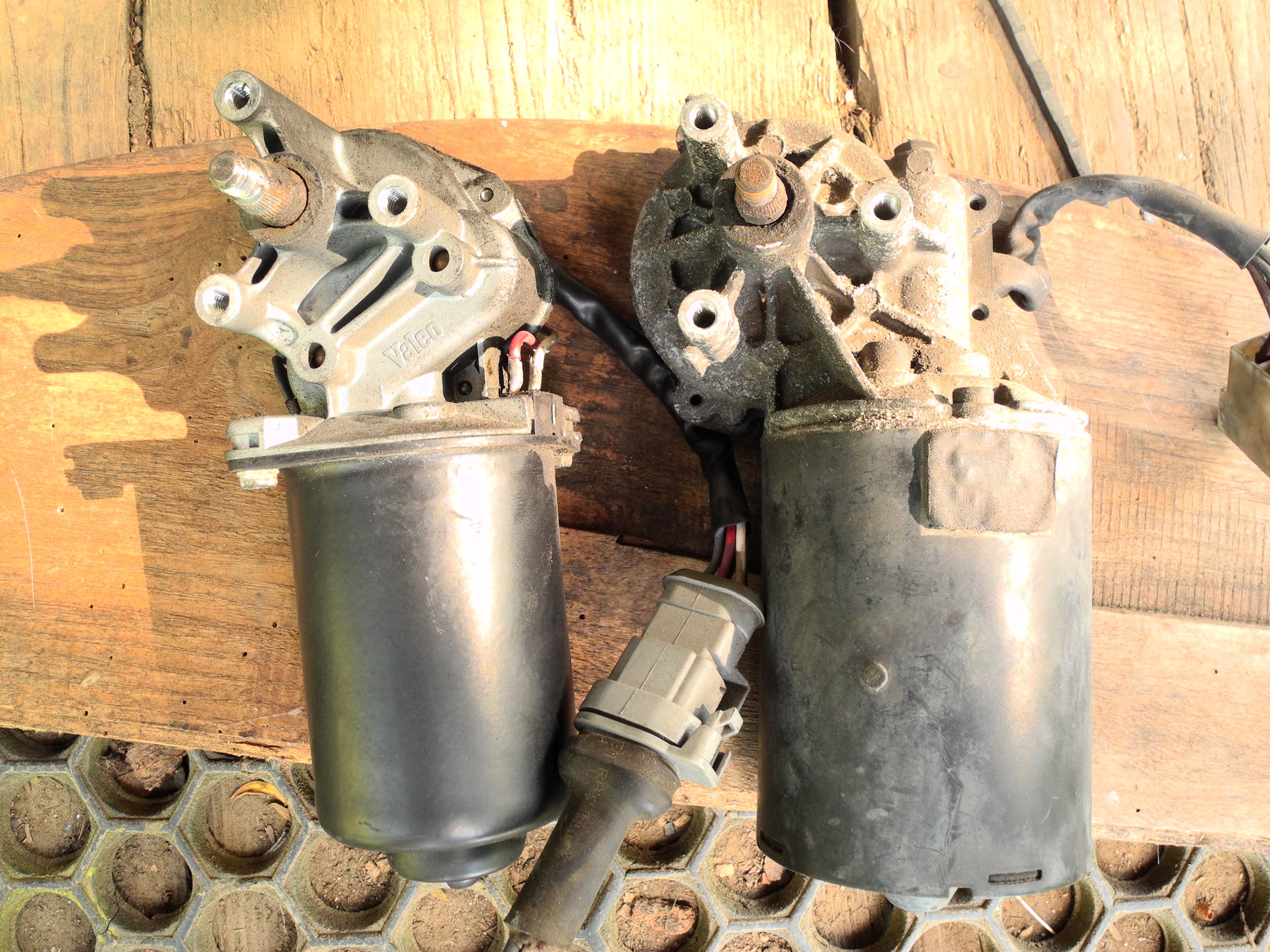

laurent, s'est moi qui a écrit ce message, d’ailleurs s'est marrant que tu lance ce post car je suis pile poil dans ce genre de mélange,par exemple j'ai constater hier que les moteurs d'essuie glace de renault espace III ce monte en lieux et place du moteur d'essuie glace de b...
bon... en le branchant j'ai cramer un truc car plus rien ne marche... :mrgreen:
l'avantage indéniable,s'est qu'on trouve des espace partout dans les casses,et les moteur sont souvent en très bon etat,et malgré la dimension reduite du moteur de l'espace,il est plus puissant que celui du b...
a droite le moteur du B et a gauche le moteur du renault espace...
