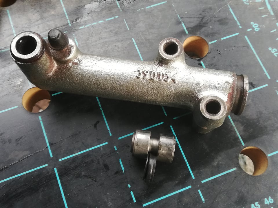

Je déterre ce sujet car je suis à la recherche d'un récepteur d'embrayage pour mon 80.17 introuvable... mais qui ressemble vachement à celui de l'Iveco Zeta (sauf la position du banjo) qui lui est courant et pas cher.
Avis aux possesseurs de ces vieux Iveco : avez vous une référence disponible à me proposer ?
Idem pour la réf du soufflet de la fourchette d'embrayage...
Merci !!!
(Et je suis preneur également de toute doc, schéma électrique, réf des autres consommables...)
Merci !!!

Si les surfaces de frottement de ta pièce sont en bon état, tu peux trouver les joints chez atelier freinage 47(internet) ou chez Etablissement Etient à neuilly sur seine.
bonne réparation.

Bon, l'état est correct mais un récepteur complet coûte entre 20 et 40 euros... Et j'en profite pour déposer ici le fruit de mes recherches : effectivement une grande partie des IVECO/UNIC Zeta et TurboZeta partagent la même base moteur (le bloc FIAT 8060) que l'Iveco/Unic 80.17 (type B80C80).
Il en ressort que les filtres GO et filtre à huile et de nombreuses autres pièces sont identiques, relativement courantes et surtout pas chères !
En revanche je n'ai pas d'infos sur la boite et surtout sur ses ratios, mais ça m'intéresserait sacrément si les boites des TurboZeta permettent de tirer plus long que celle de mon 80.17 ex-pompier. Après tout une fois passé en VASP Autocaravane c'est 110 km/h si je ne m'abuse
(oui bon, 110 en pointe ça veut dire surtout 90 à la cool...)

du coup, est-ce possible d'avoir la marque et la ref du récepteur en question

Bonjour je cherche l'émetteur d'embrayage sur un iveco unic 80.14 avez vous une référence svp je suis dans le m.... iveco France ne sais pas autodoc et 44tonnes ne connaît pas mon pl
