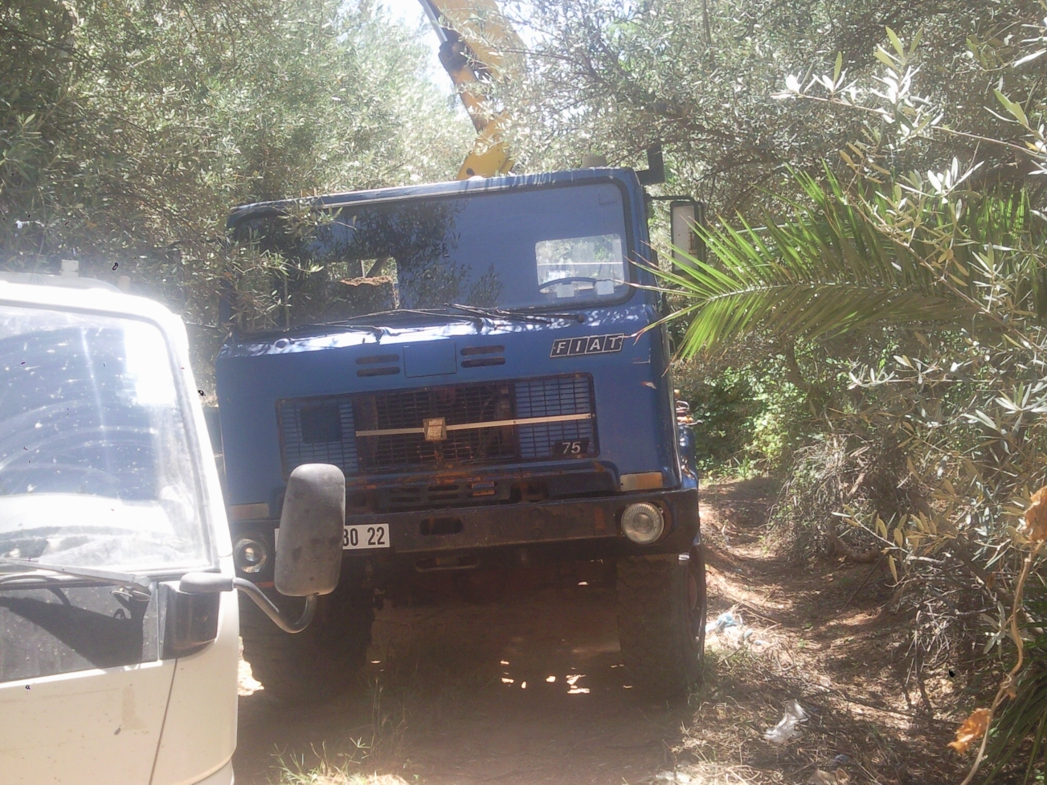

bonjour voici le manuel entretien frein hydrau-pneumatique du fiat 75 pc dont je possede un. c'est un fiat 75 pc benne grue année 80 ,les cerveau et maitre cyleindre changé carement d'un autre camion fabriqué en Algerie le SNVI K120 (societé national vehicules industrielle).j'ai gardé les cyleidre de roue dorigine(fixation unique) et supprimer les correcteurs de freinage .....resultat un frein d'une petite voiture(magnifique), les pneu jouent un role très impotant, la conduite en tt terrain vitesse rapide est conseillé en terrain peut adherant (pluie par exple) voici le schema du circuit frein hydraupneumatique fiat 75 pc.

faite moi parvenir vos mail je vous envoi le fichier entier , et pour le 80-14 je cherche toutes doc qui le concerne s'il vous plait, surtout la reparation. voici mon e mail kahromega@hotmail.fr pour le lien free , ne s'ouvre pas..... peut être car je suis en Algerie.voici qques photo du passe par tt a bientôt....kader
