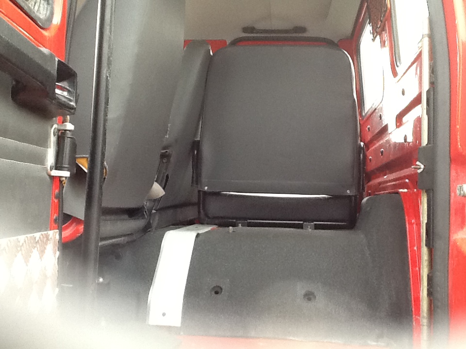

je ne reconnais pas les moyeux du pont arrière... j'ai aussi un 4x4JP6 ...
Y aurait t'il une entretoise comme sur les TRM 4000 ?
C'est un 2.86 d'empattement... cellule de 4 m max avec la cabine profonde mais il est déjà en 5 places.. !!!

Xavier-64 a écrit : mais il est déjà en 5 places.. !!!
En faite, quel est la législation sur ces places à l'arrière?
Elles ne sont pas face/dos à la route; elles sont encore légales?
Perso je les trouve un bon moyen pour empêcher les enfants de s’entre tuer; dos à dos ils ne se voient même pas :D

sur le JP6 en cabine longue c'est 5 places ... avec 2 places arrière dos à dos en effet...
sinon après il y a la cabine longue appronfondie qui elle est en 7 places avec les places arrières face à la route... (comme Marcel ... )

Xavier-64 a écrit :Bonjour,
Merci,
Il n'y a pas eu de législation contre ça récemment? Je sais que dans les Land et Toyotas les places en banquettes chaque coté de l'arrière sont illégales. Je croyais que c'était justement à cause de l'orientation par rapport à la route. Imagine ce que ferait un choc frontal au cou.

Je pense avoir lu en effet quelque chose aussi sur les sièges qui ne sont pas face ou dos à la route et par rapport à la ceinture...
De mémoire , il y a un gabarit minimum pour occuper la place... mais je n'en suis pas sûr à 100%
Ce qui est dommage dans les cabines Renault, c'est qu'il existe la 6 places en cabine longue avec banquette en lieu et place de la couchette (principalement pour les dépanneuses) et sans portes arrière.
Et aussi une cabine longue avec portes arrières légérement plus grandes (vitre descendantes et non coulissantes) et en 6 places aussi. :D Mais plus petite que la longue approfondie :mrgreen:
Mais pas dispo pour les 4x4J...
ou plus dispo du tout car ne respecte pas les 70 cm de distace minimum avec le siège avant.
