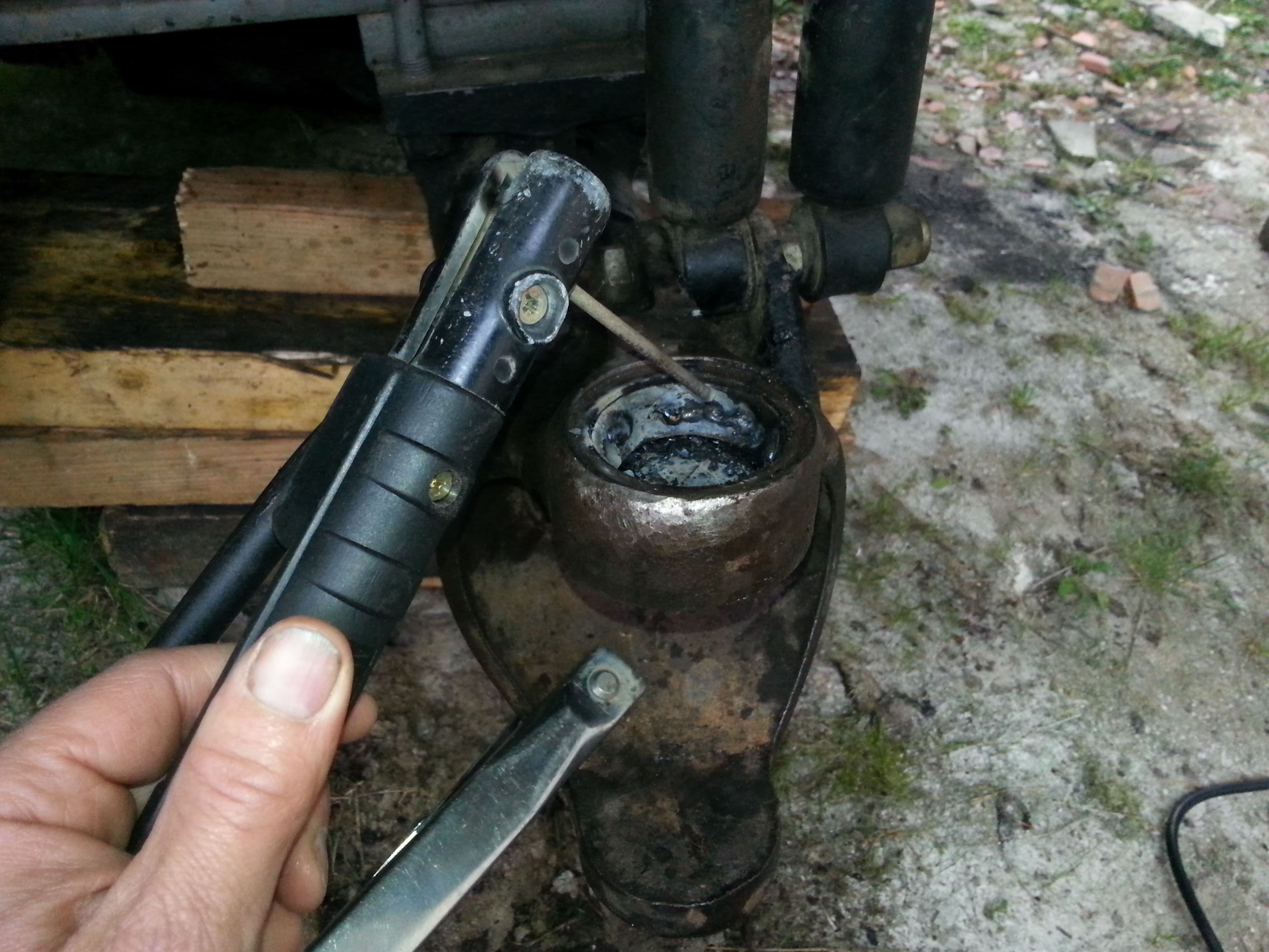

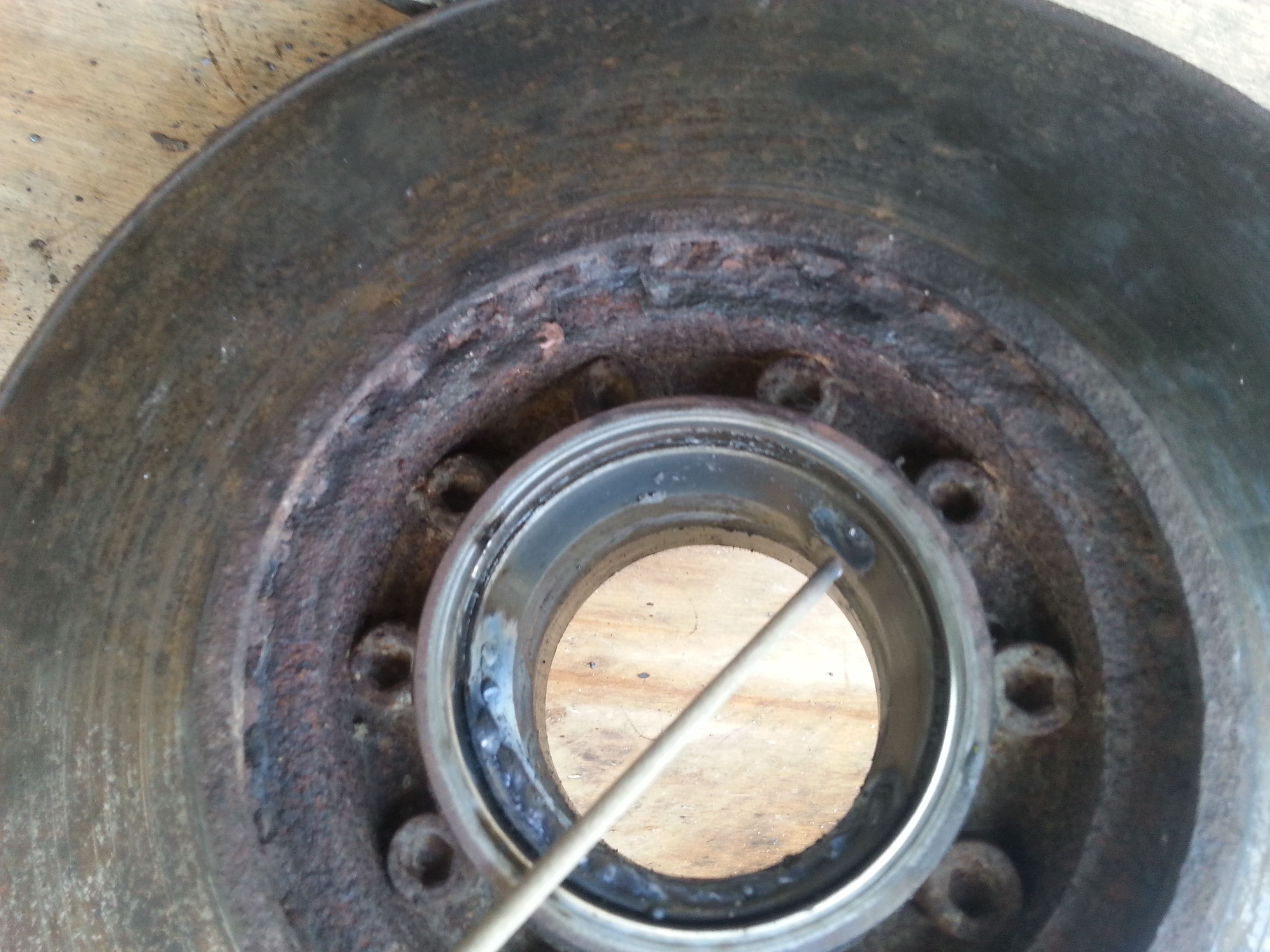

Voila une astuce pour extraire facilement des bagues de roulement qui sont dans un alésage non débouchant.
Il suffit de faire un cordon de soudure sur la bague du roulement, en refroidissant la soudure va se contracter. Du coup, le diamètre de la bague va diminuer, et ça sort tout seul.
Exemple sur les bagues de roulement de pivot<br />La soudure n'est pas joli, je ne suis pas un pro à ce niveau
Exemple sur les roulement de moyeux .

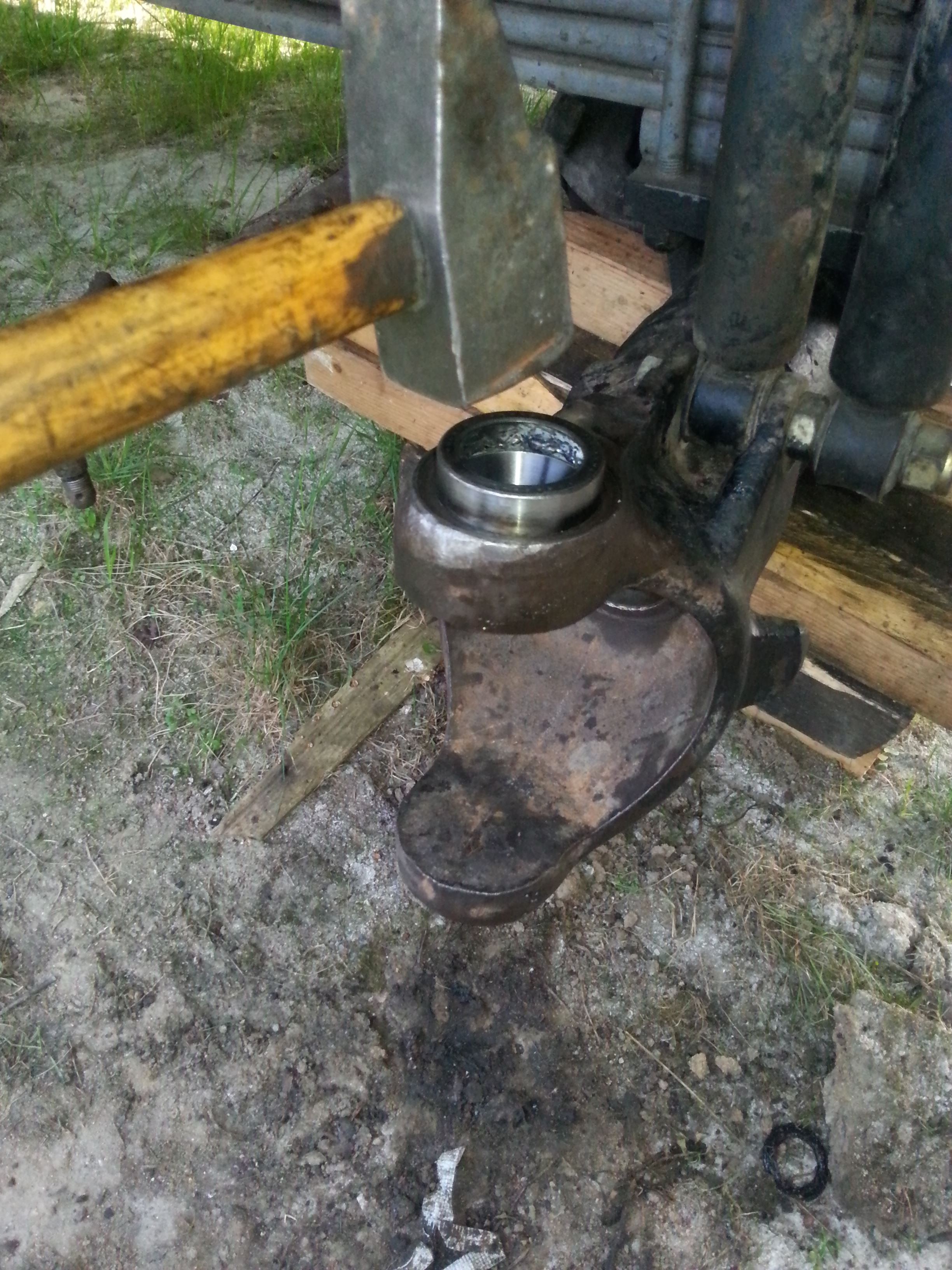

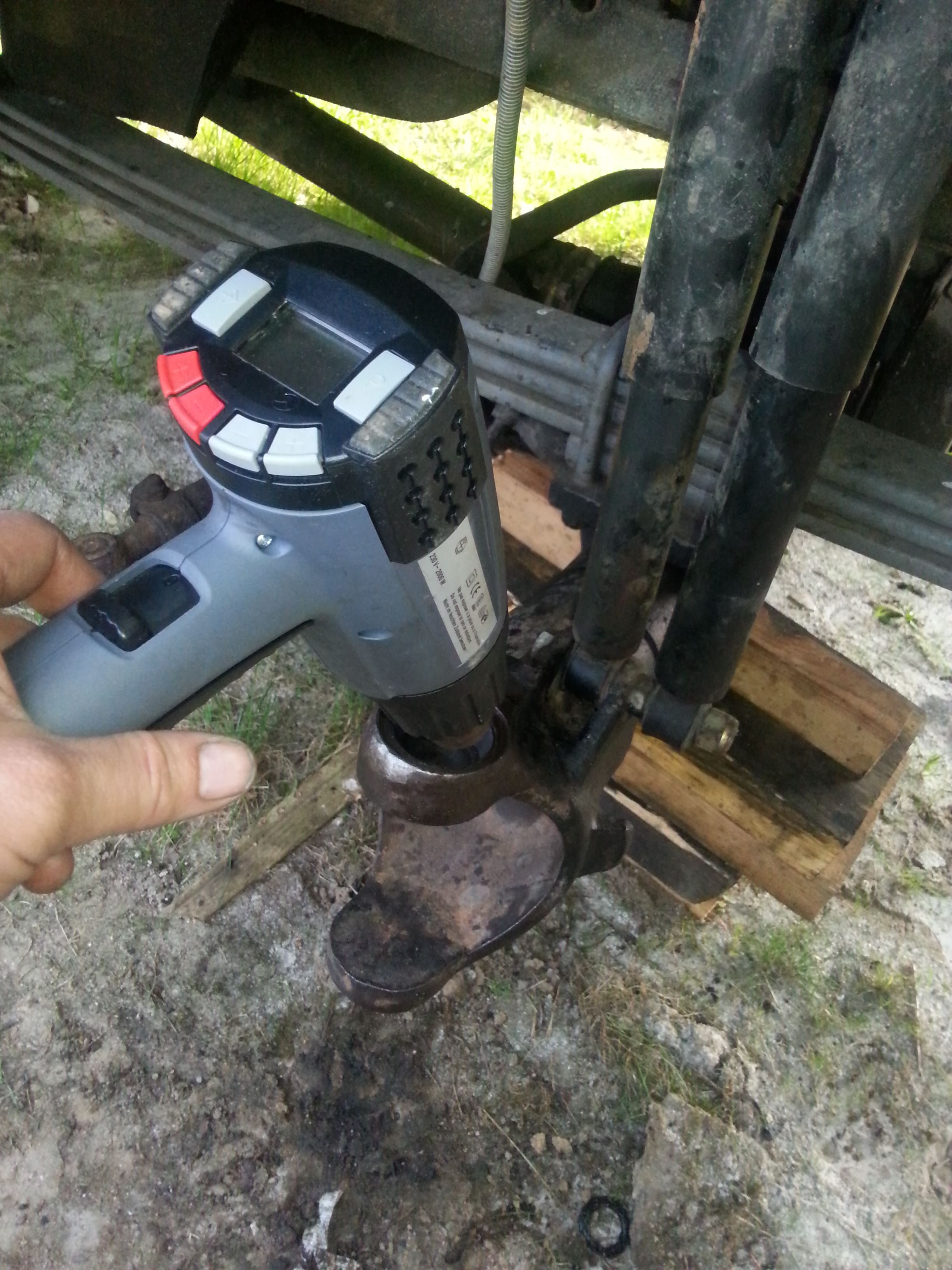

Pour remettre une bague sans presse, la solution est de mettre la bague dans le congélateur. Il faut chauffer le logement avec un pistolet à air chaud, quand tout est à température, on insère la bague, ça rentre presque tout seul. Un petit coup de marteau avec l'ancienne bague pour mettre tout en place et c'est bon.
Mise en température du logement
Le coupe de marteau magique avec l'ancienne bague.

J'ai changé un roulement de roue la semaine dernière, sortir la bague a été simple car l'alésage était débouchant avec un circlip, mais je confirme que pour remettre le nouveau roulement sans peine il suffit de le mettre au congélo la veille, avec un coup de chaud sur la pièce qui doit le recevoir (je l'ai mis sur le gaz 15 min); ça rentre tout seul c'est même impressionnant.
Attention les doigts quand même, l'acier à -26° ou à 100° ça brûle :mrgreen:

OB1KnoB a écrit : avec un coup de chaud sur la pièce qui doit le recevoir (je l'ai mis sur le gaz 15 min)
Sur le gaz, ça marche bien aussi. Mais Madame, elle ne voulait pas le pont AV démonté dans le cuisine sur la gazinière. :lol:
J'ai emprunté le pistolet à air chaud au boulot.

et lorsque tu chauffes une pièce pour savoir quand c'est bon tu crache dessus quand ça fait des bulles c'est à plus de 100° :)
