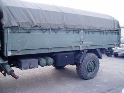

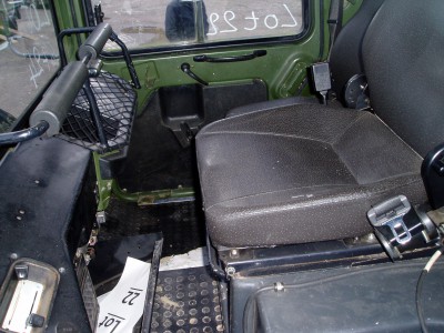

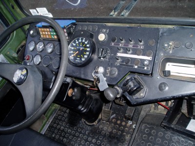

Bonjour a toutes et a tous je vous présente mon (petit) gros;je l'ai appeler manala
-MAN KAT A1 ex-armée luxembourgeoise sorti d'usine en aout 1991.

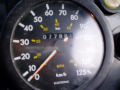

-77.900 km
-4x4 permanent.
-passage en petit vitesse par interrupteur sur le tableau de bord électro pneumatique.
-boite automatique 5 vitesses
- vitesse 90 km/h (brider)
- réservoir de gasoil de 250 litres
- réservoir huile hydraulique 80 litres
- 4 main d'air a l'avant et 2 a l’arrière.
- sortie hydraulique prévu d'usine pour le treuil.
- accélérateur manuelle pour le treuil
- coupe batterie
- ralentisseur sur echappement
-blocage des différentielles avant, arrière et centrale par interrupteur électro pneumatique.
- réchauffeur de gasoil
-3 places en cabine.
-plateau alu 5.10m*2.43m. il a 4 points de fixations deux fixe au milieu dans la largeur et deux pivots ,un derrière et un devant.
-moteur man 6.871cm3 6 cylindres en ligne turbo refroidi par eau.
-190 chevaux (140 kw) a 2400 tours/min
- 730 Nm entre 1200 et 1500 tours/min
-direction assister.
-pneus michelin XZL 365/80/20.
- 4 chaines a neige
- barre de traction
-toit ouvrant (trou d'homme)
-PTAC 11.500kg
-PV 7.000 kg
-PTRA 28.000 kg
- rayon de braquage 17.60m
- empattement 4.10m
- garde au sol avant arrière 35 cm.
- dimension 7.50*2.50 hauteur 2.81m
- hauteur d’eau max 1.20m
- hauteur de franchissement max 0.50m
- tenue en pente latérale max 40%
- angle d'attaque et de fuite max 60%

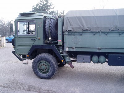

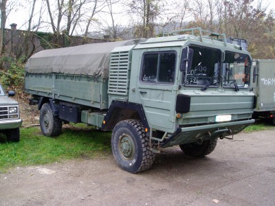

je l'ai acheter en décembre 2014 a Toul chez un revendeur de véhicule militaire.

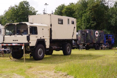

ce que je veux faire avec c'est lui mettre un shelter sur le plateau et faire tous les pays de l'est comme la Croatie,Slovénie, Mongolie ...
un peu dans ce style ;

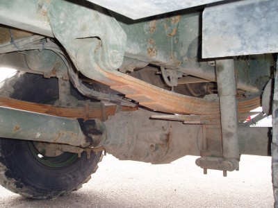

Ce modèle diffère des Kat 1 (comme le mien). Sa suspension est à lame et l'intérieur de la cabine n'a rien à voir non plus.
