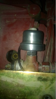

Cherchant un capteur de pression pour le 80 14 (voir photo). Quelqu'un at-il une adresse où je peux commander?
Seeking a pressure sensor for the 80 14 (see photo). Does anyone have an address where I can order?

le moteur du 80.14 est commun avec pleins de vieil iveco (4x2) donc soit en casse ou il y a des vieux iveco, soit directement dans un magasin/garage iveco

Merci pour l'info. Je ai essayé un concessionnaire IVECO ici en Hollande. Ils ne peuvent pas trouver quelque chose ....
Thank you for the info. I tried an IVECO dealer here in Holland. They can't find anything....

Bonjour Bert, tu peux chercher depuis ce site internet ==> http://www.masinigroup.it/
C'est un magasin qui commercialise les secondes montes pour IVECO
Il faut s'enregistrer pour avoir la possibilité de télécharger ==> http://www.masinigroup.it/index.html
As-tu la référence du capteur de pression ?
You can try to look for it with this website ==> http://www.masinigroup.it/
This is an IVECO second mount office.
To be able to download or see the catalog you first have to register ==> http://www.masinigroup.it/index.html
Do you have the item reference of the pressure sensor ?

Merci pour l'information! Je vais inscrire sur le site parce que je veux avoir des fournitures et pièces de rechange pour notre voyage de 1 an.
Je n ai pas le code de référence.
Il a quelques enscryptions. Que je vais poster plus tard!
Thanks for the information! I'll register at the site because I want to have some supplies and spare parts for our 1 year trip.
I don not have the reference code.
It has some enscryptions. Which I'll post later!

The numbers on the pièce are as follows:
2-24V
107-02
0-12 Kg/cm2
7 E
Veglia
Is this helpful?
