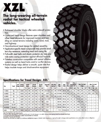

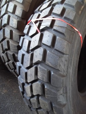

Merci Traban ( et superbe camion sur le rally des pionniers au passage ;) ) pour les liens, et oui je suis d'ac les pneus trops vieux sur n'importe quel engin, c'est pas bon, l'ETR est équipé en Michelin XSP ( ancien XZL je pense ?) 365/80r20 ou 14.5R20 ( en bon état encore très souple, à 3 bars pour le moment)
Le XS existe toujours chez Michelin, c'est le pneu "sable/chemin" - le design de la sculture est vieux, très vieux mais toujours efficace
le XZL est le mixte
le XZL2 est un mixte proche du XZL mais avec un meilleur rendement routier (crampons un poil plus rapprochés et moins haut)

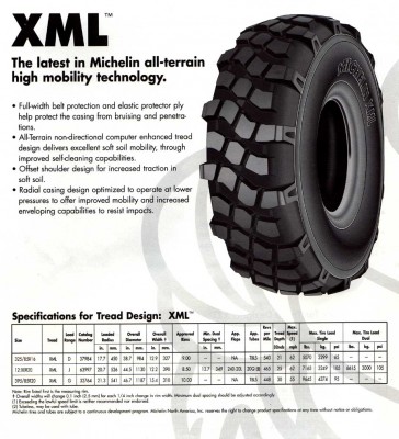

le XML est le mud

le gros mud XML moins utilisé par les voyageurs car pas très routier (déjà que les XZL c'est limite sur la pluie alors quid des XML?)

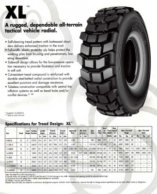

le XL a l'air de faire le job dans la boue... c'est presque un agricole.

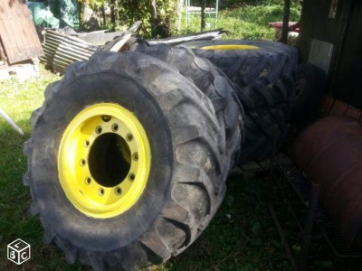

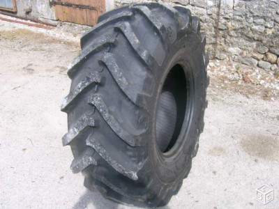

sinon tu peux directement prendre du pneu agraire... c'est l'ideal pour jouer dans la boue.
LE BR des S 4/5/6 accepte les 16.5R20 (qui sont les équivalents officiels des 425/75R20)
il y en a de temps en temps sur LBC mais rarement neuf:
http://www.leboncoin.fr/materiel_agrico ... tm?ca=12_s

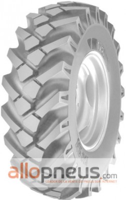

il y en a a des prix raisonnable... sont ils compatibles avec la route?
http://www.allopneus.com/find?activite= ... e=&p1=&p2=

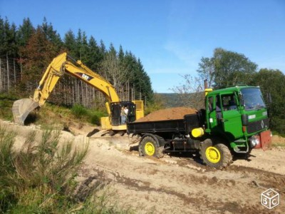

sur une autre annonce on en voit sur un RVI/Thomas et ils ont un indice de vitesse pour rouler a 90km (j'ai des plans pour les casques anti-bruit :lol: )
http://www.leboncoin.fr/utilitaires/734 ... tm?ca=12_s
