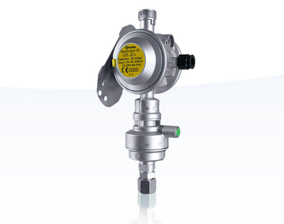

pour rouler avec chauffage allumé il faut legalement avoir un détendeur avec un système de sécurité... il en existe plusieurs dont certains ont un boitier électrique mais le plus répandu est le Truma duo ou monocontrol CS qui a un detecteur de choc mais celui ci doit être installé en première monte... donc par un pro!marcodef a écrit :Je crois qu'on a maintenant le droit de rouler avec le chauffage gaz en fonctionnement....
De toutes façons, je roule aussi avec le frigo sous gaz. Je ne coupe que le boiler.
sinon il semblerait qu'il faille faire un calcule pour que tous les appareils aient au moins 25mb a l’entrée de gaz et cela en agissant sur le type (3 débit différents) de détendeurs ainsi que sur le taille des tube utilisés (de plus en plus souvent du 10mm)
des explications bien plus claires ici...
https://www.gok-online.de/assets/web/do ... 901318.pdf
et ici
http://www.lacaravane.com/documents/gaz-Truma.pdf

je sais qu'il existe chez narbonne un detendeur qui permet de se servir du gaz en roulant !!

En France, seuls les véhicules postérieurs au 1/1/2007 sont autorisés à rouler avec des appareils au gaz en fonction s'il sont équipés d'un détendeur avec coupure sur détection de choc.
