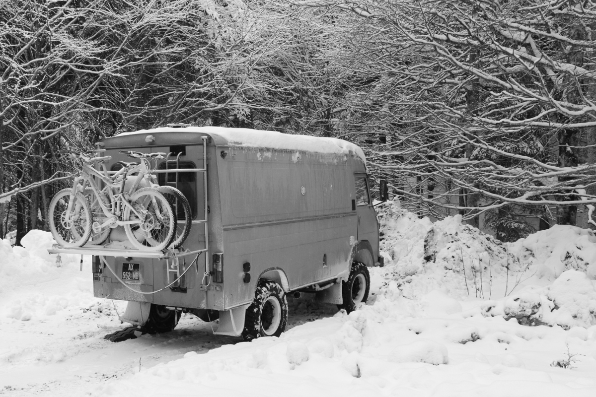

Pour les intéressés ...
Le porte vélos sert aussi à descendre la roue de secours du toit ... même si ça place serait mieux sous châssis ...
... et franchement ça se fait très bien ...

Pas mal. Dans les modifs prévues je vais essayer de la caser sous le châssis à l'arrière, mais la place est limitée...

Terrible le porte vélos !!
C'est fiable ? costaud ?

C'est fiable? c'est costaud? ... ça supporte 2 vélos ... ça supporte ma roue de secours ... ça me supporte quand je monte dessus ... il est largement validé aujourd'hui et quelle bonheur d'utilisation ...
