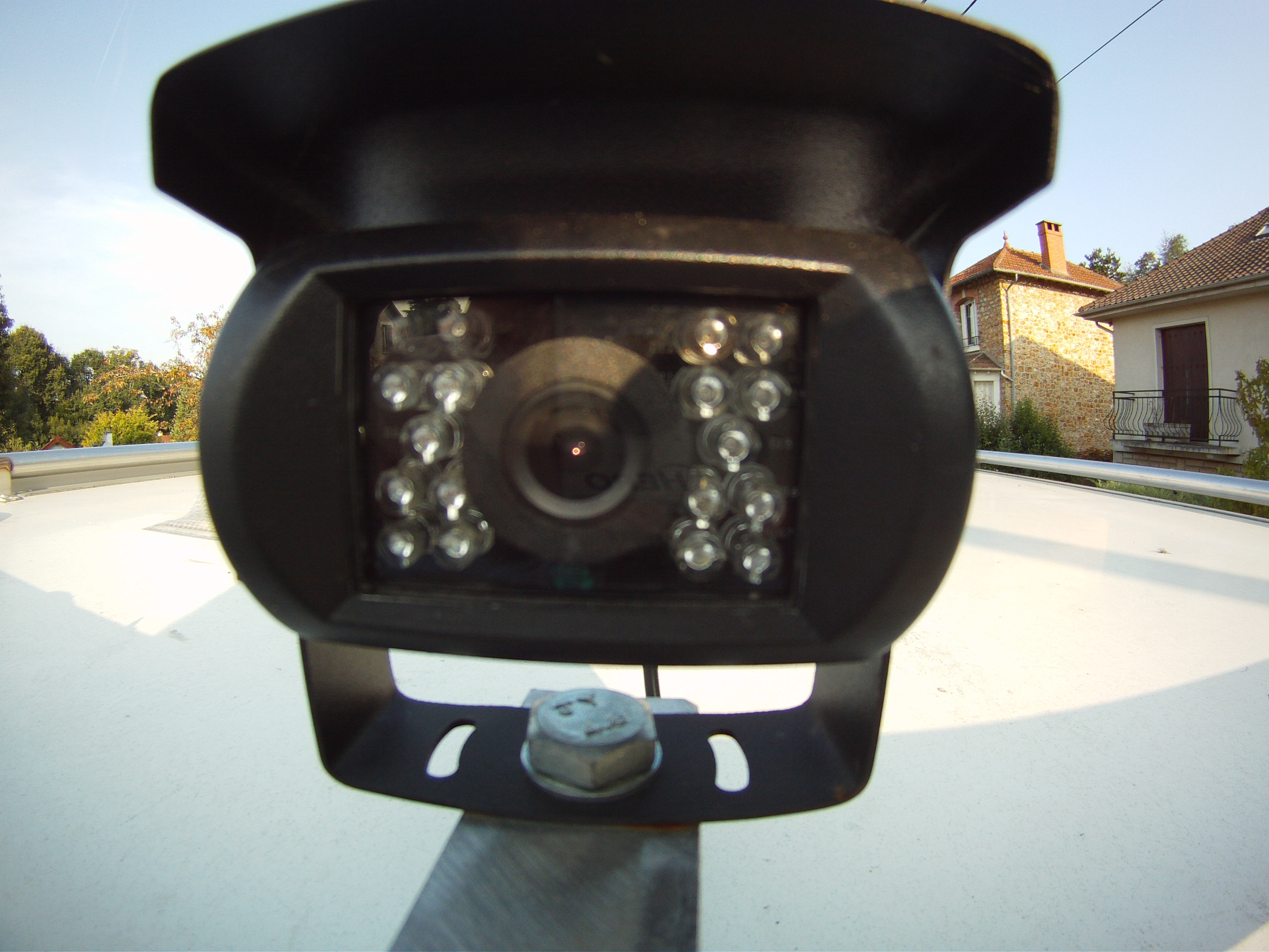

Nous avons monté une Carmedien en 24v, simple camera, si je refais le système un jour je monterai une double pour voir
à la verticale du cam et aussi plus loin...
La qualité d'image est correcte DE JOUR, on voit pas grand chose la nuit même avec les leds IR sauf si ça se trouve sous la camera.
Tenue à la rouille moyenne, du moins le pare-soleil, j'ai dû reprendre la peinture, faut dire qu'à 3.5m du sol on ne nettoie
pas (assez) souvent.
Ceci dit, ce genre de matos évolue très vite, nos systèmes sont probablement dépassés techniquement.
Pas testé de sans-fil, 7 mètres de distance...

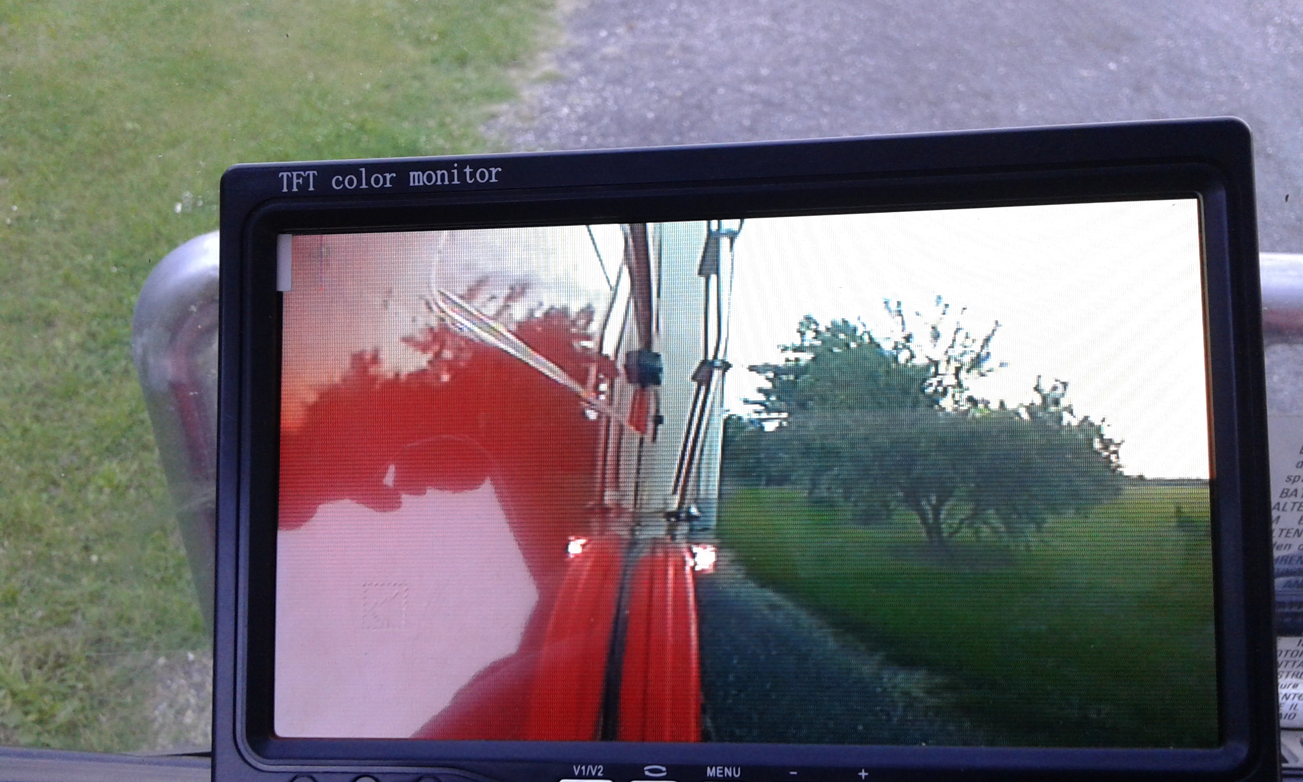

perso j'ai acheté du chinois. J'ai installée 2 écrans et 4 caméras répartis comme suit
Ecran 1 : caméra droit ou gauche. Les caméras sont cachées dans les déflecteurs latéraux de la cabine
Ecran 2 : caméra arrière (fixée sur le châssis) et caméra avant haut, fixée sur la galerie
j'en suis assez content
