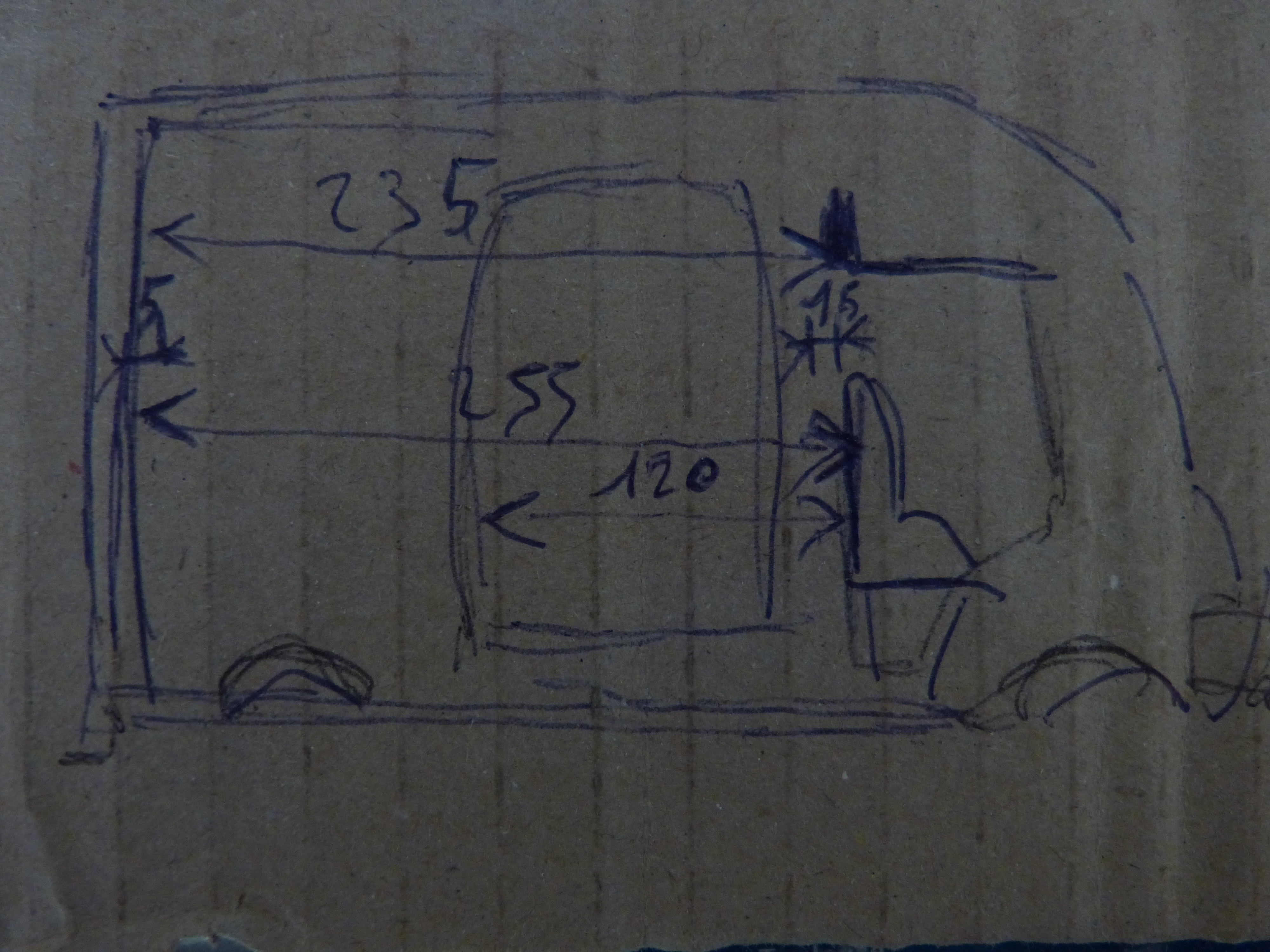

les dimensions intérieures arrières d'un 35.10 court réhaussé et tôle nue sont:
longueur dossier banquette/portes arrière = 255
longueur rangement plafond/portes arrières = 235
les portes arrière perdent 5 cm en faux aplomb
largeur niveau plancher = 178
largeur niveau longeron mi hauteur = 178
largeur niveau bas de rehausse = 165
largeur niveau haut de rehausse = 150
hauteur latérale = 180
hauteur centrale = 185

Re: DIMENSIONS DE VOS IVECO
Super ta réponse avec les schémasfiveseb a écrit :Bonjour,
Juste pour compléter les données de largeur (pour ceux qui voudraient mettre un lit en travers
Tu as donné une côte de 178 cm de longeron à longeron à mi hauteur de la caisse et je voulais ajouter que de tôle à tôle, juste au dessus de ce longeron il doit y avoir au moins 190 cm (mon lit fait sur 182cm de long avec encore 4 cm d'isolation à chaque extrémité) et ceux sur environ 120cm .
