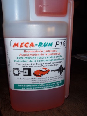

et surtout ...je met du MECA RUN P18 DE PARTOUT = 4% du volume d huile correspondant

Pour l'anti friction, tu en met partout, mais partout partout ? :mrgreen:

pour le moteur ça supprime les fumées,et ça tourne rond
j en ai mis de partout dans les transmissions sur le dernier iveco ça supprime les bruits et tu sens que les transmissions forcent moins en 4x4
j ai une caisse qui a 300 000 km , j en ai mis dans le moteur ,et il ne consomme pas une goutte d huile entre deux vidanges
au niveau moto dans les moteurs c est ok ( si tu en mets trop ça fait legerement patiner l embrayage )
et dans les fourches trop dure, c est excellent (friction des bagues )
les 500 ml a 50 €, , vu que tu mets que 4 % ,tu fais le tour du camion pour les transmissions
pour moi c est un produit qui peut limiter la casse
ps ; j ai pas d'action ds le produit :)

traban61 a écrit :pour le moteur ça supprime les fumées,et ça tourne rond
Tu n'aurais pas fait une erreur dans tes calculs ?
moteur 14.44 litres .. SAE 15 w40
avec filtre .... 15.55 litres + bt vitesse 3.8 l .... zc 90 + réducteur 0.77 (x4) ...zc 90 + TRANSFERT 3.28 L ...zc 90 + pont avant 6.6 l ....w140m da + PONT AR 6.6 L ...
Cela nous fait: 38.91 litres au total et donc 4% de tous cela est 1.5564 litre
Tu fais comment avec 0.5 litre de P18 ? :wink:
Olivier.

Il me semble que lolo ne parle que des transmissions avec 0,5l
