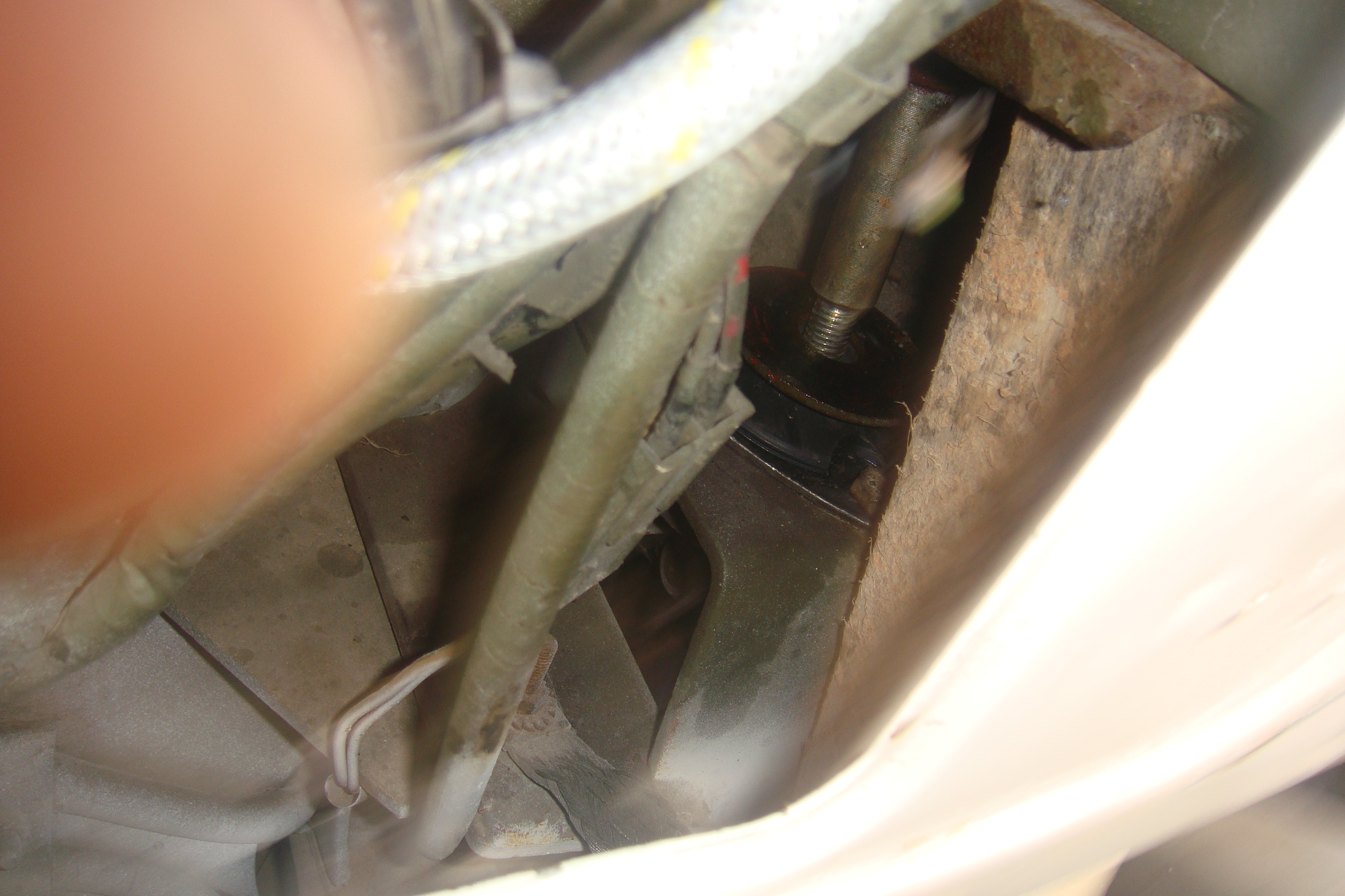

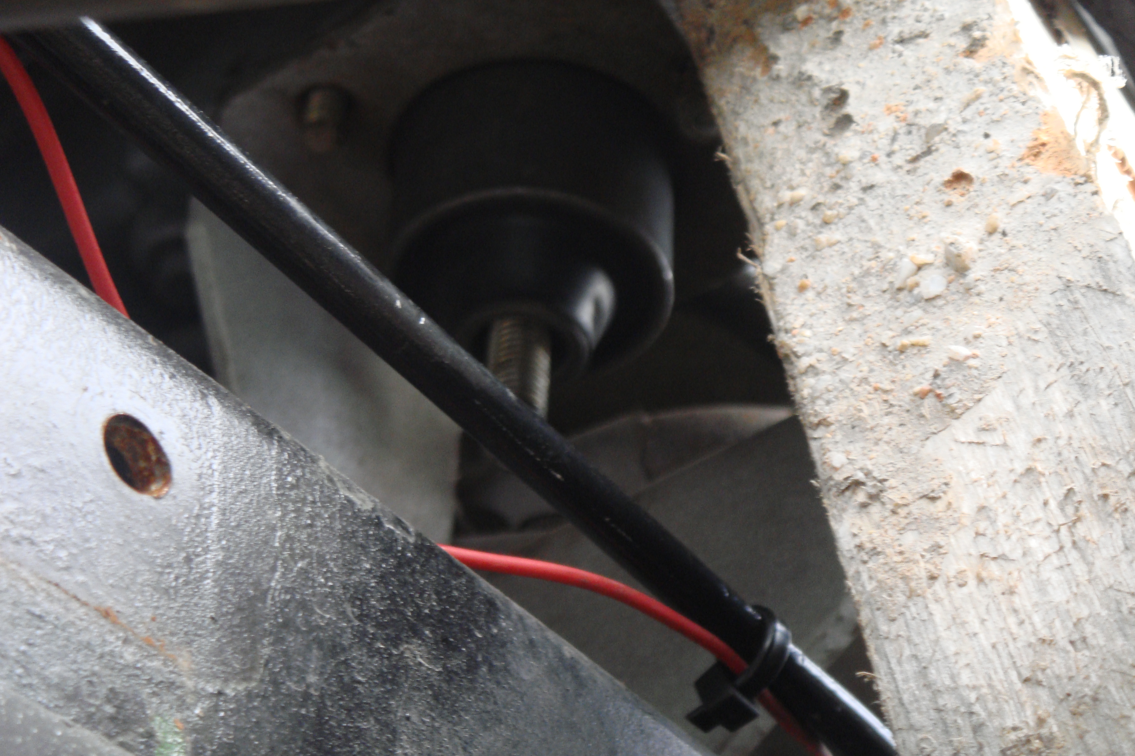

les silent bloc avant de la cabine sont morts, quelqu'un les a t il déjà changés?
est il possible de les changer un côté et puis l'autre ou lever la cabine intégralement à l'avant et changer les deux à la fois? sur un TRM 4000

décision prise, on changera les silent bloc un par un,et normalement le tout sans déposé le déflecteur!commande passé chez framery, les pièces seront la dans la semaine! la suite bientôt :D

problème résolu!!le tout a été de bien caler le crique en lui donnant de l angle et de taillé un morceau de chevrons!
lever entre 13 et 15  cm
