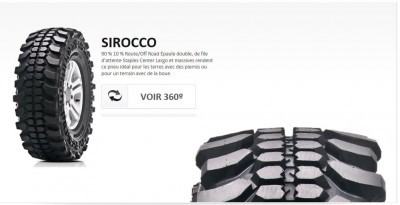

C'est bien là le problème ... 5 bon pneus en michelin XZL (neuf) ... c'est plus cher que les chaines citée plus haut ...sebidon a écrit :c'est quoi le prix de 5 "très bons pneus" en 900R16 ?
Après on retombe dans le sujet des pneus en 9R16 d'ocaz complètement cuits et qui dure que 5000 kms ...
Bonne recherche ...
Sinon pour du pur tout terrain (à 90%) y à ça en 900R16:
http://www.fedimatyres.com/fr/4x4/4x4/sirocco
