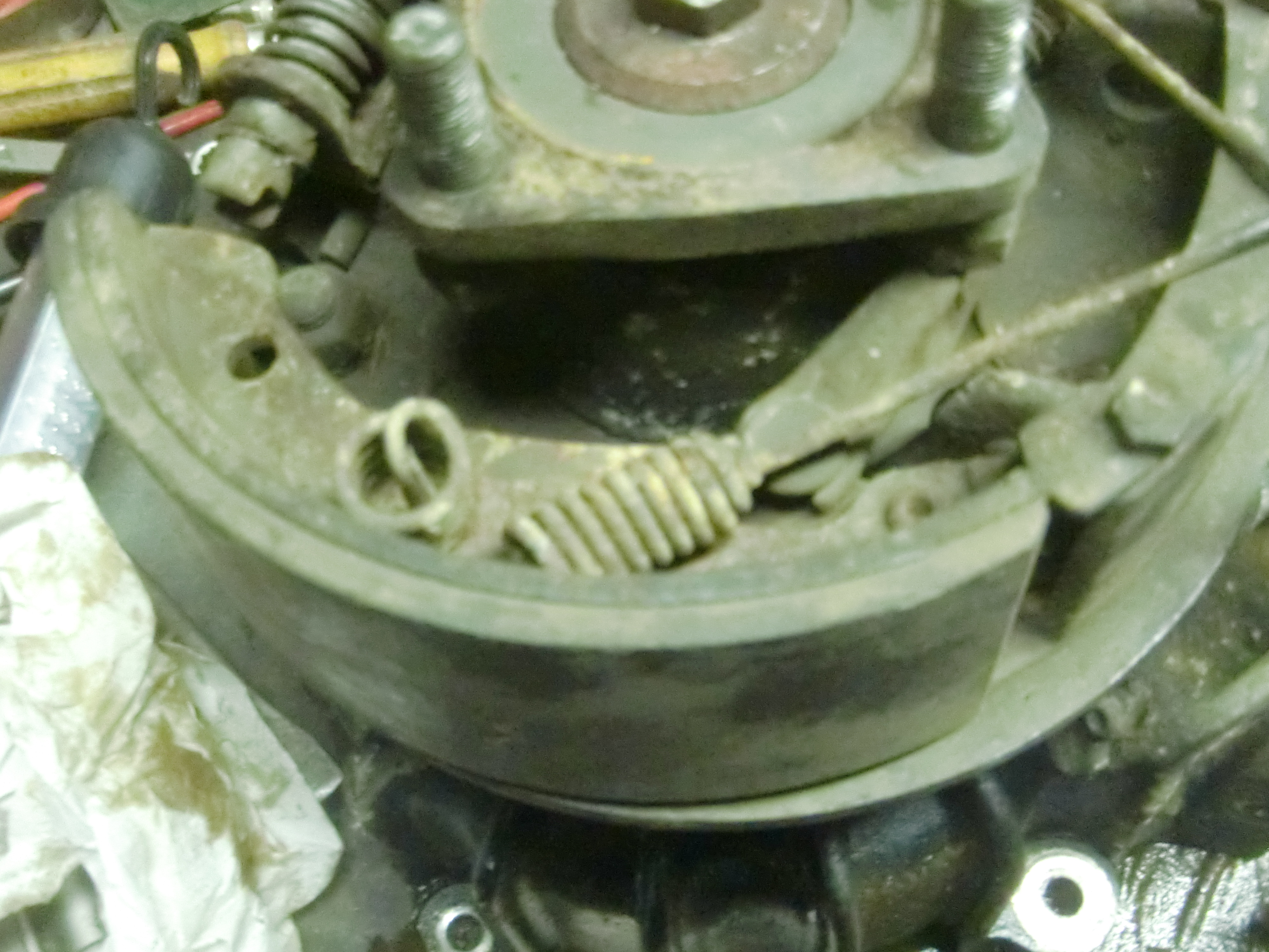

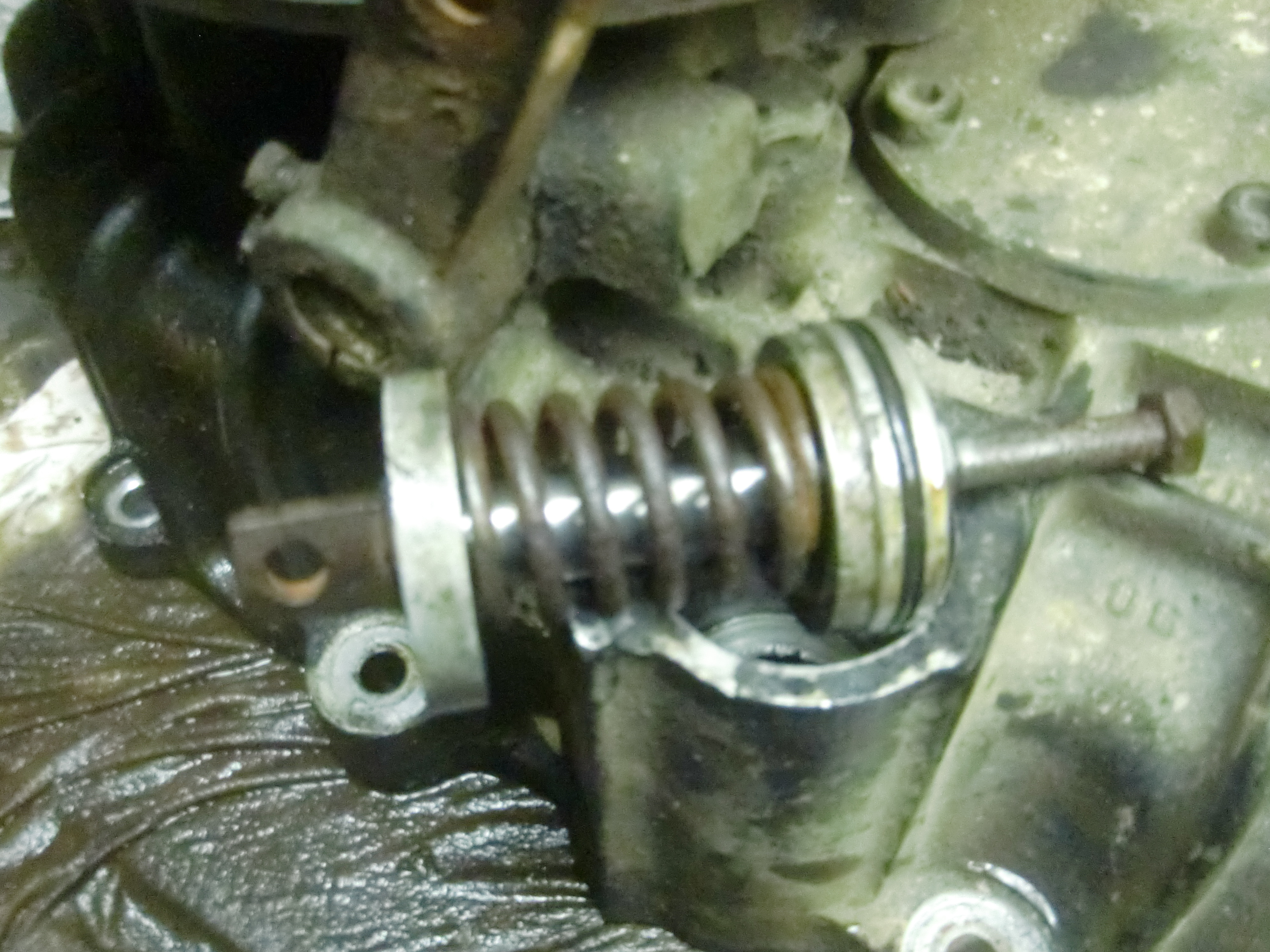

j'ai entrepris de révisé la bt pour être tranquille. pas de mauvaise surprises, le joint torique qui sert de graissage est toujours en place, un peu de corrosion sur l'arbre de la prise de force, probablement le résultat des années sans tourné, pour la prise de force il faut juste changer le cache et le remplacé par un percé et ajouté un arbre.Seul bémol, le vérin du blocage est hs, trop de corrosion dans le fut qui est taillé dans la masse, il faudrait réalésé et refaire des bagues plus grandes, je vais laisser comme ça et remettre le vérin externe, ça fait 5 ans que c'est comme ça et ça marche très bien. Un bon nettoyage et je remonte le tout.
A+ Claude.
pour le frein à main c'est bon, il reste de la garniture, juste un petit coup de papier de verre.
le fut du vérin bien attaqué
