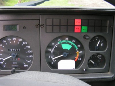

EST CE QUE QUAND VOS FEUX DE CROISEMENT SONT ALLUMES LE VOYANT DES VEILLEUSES AU TABLEAU DE BORD RESTE ALLUME CAR LE MIEN RESTE ALLUME :?:
le voyant de veilleuse reste allumé quand je suis en position feux de croisement

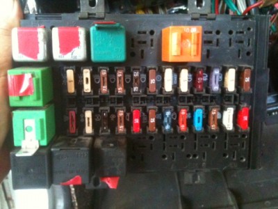

sinon je n'ai pas reussi a trouver sur le shema electrique a quoi corresponde les relais et du coup je ne sais pas si il y en a un pour les feux de croisement
j'ai pris un photo de ma boite a fusible et si quelqu'un pouver poster une photo de la sienne en gros plan ca serait sympa pour comparer apparament il y aurait deux sorte de relais des en plastique comme les miens et d'autres en feraille
mon boitier a fusible tout neuf mais livrer sans les relais
merci de votre aide car la je suis dans les choux :cry:

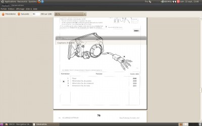

tu as (peut-être) des réponses dans la doc en pdf "électricité daily 4x4" page 88 et suivantes.

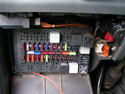

Voici la photo de ma boite à fusible:
ma boite semble inversée par rapport à la tienne ( mon Iveco est de 1993 ).
Un petit indice: quand je roule en code, le relais vert( à l'extrême gauche avec un bout de scotch rouge) chauffe drôlement...
Si tu commences à être pressé pour le contrôle technique, il doit être possible de récupérer le signal à la sortie du comodo
le fil gris noir à priori
, de l'amener à un relais que tu auras relié directement à la batterie et à tes fils des feux de croisement
le 2223

cyrchristo a écrit :Voici la photo de ma boite à fusible:
:idea:
RELAIS
E1 feux code (avec contacts en echange)
E2 feux de route ( avec contact N.O)
E3 exclusion des points d'utilisation en phase de démarrage (avec contact N.O)
E4 feux de brouillard AV
E5 factice
E6 factice
E7 factice
E8 avertisseurs sonores (avec contact N.O)
E9 intermitences d'essuie glace (avec contact N.O)
E10 appels lumineux (avec contact N.O)
E11 boitier porte-diodes
E12 factice
E13 défaillance equipement de freinage (avec contact en echange)
E14a factice
E14b factice
E15 clignotant electronique de signalisation direction- warning charge simple
kenavo et bon vent
philippe hj61

Hello
Question à 100 balles:
C'est quoi un "relais porte diode" (E11):
philippehj61 a écrit :
RELAIS
E5 factice
E6 factice
E7 factice
E12 factice
E14a factice
E14b factice
E15 clignotant électronique de signalisation direction- warning charge simple
J'ai beau essayer de l'enlever et le remettre mais je vois pas de différences sur le fonctionnement générale :?
