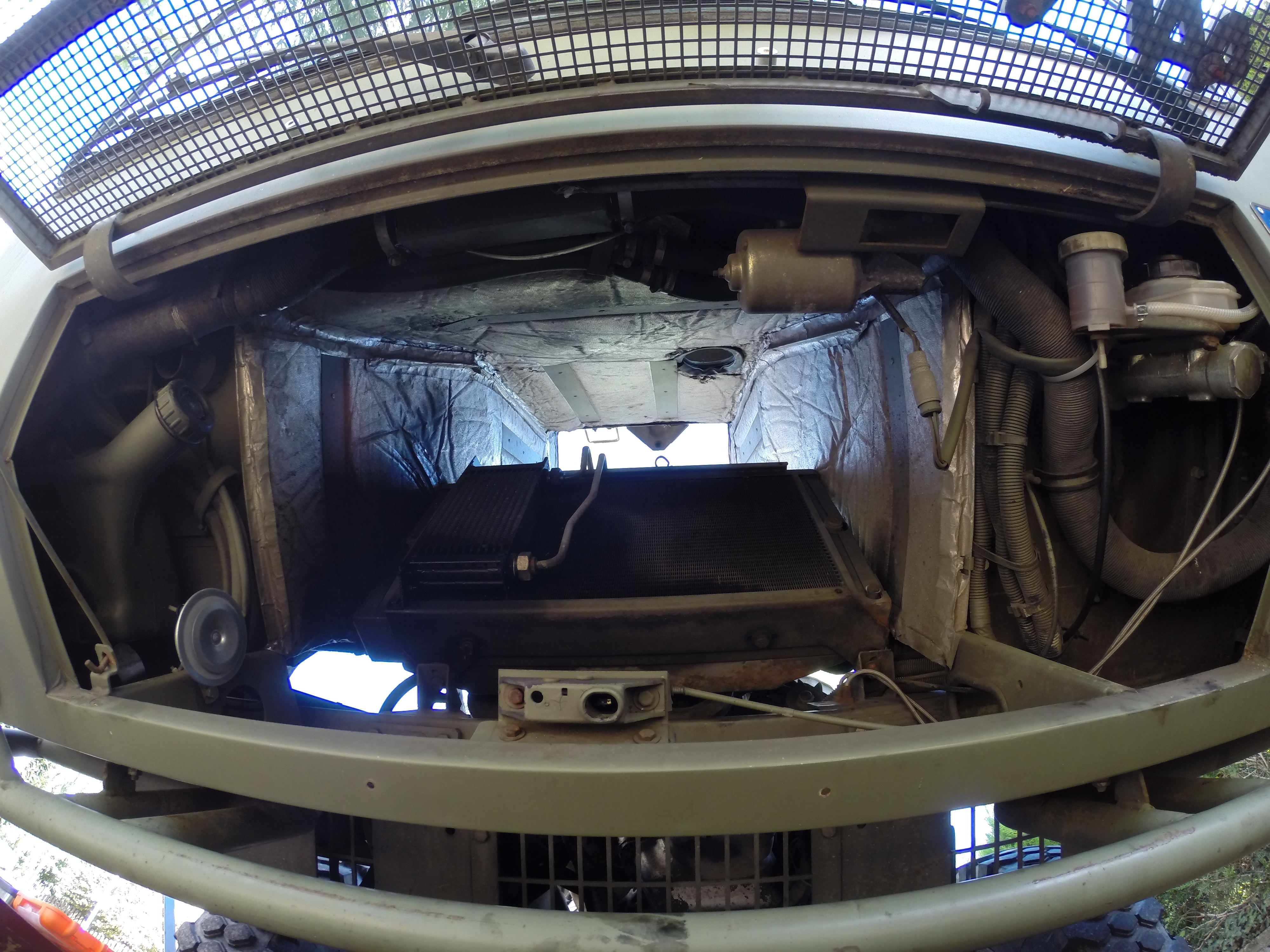

Je suis allé faire des images cet après-midi. Je retrouve bien la poulie d'alternateur qui est fixée sur le villebrequin, derrière les deux autres, a priori, la direction assistée puis le ventilateur.
Pour enlever les deux courroies précédentes afin de glisser celle de l'alternateur, Faut-il, selon toi, démonter la poulie attachée sur le villebrequin ?
Par ailleurs, pour partage, voici deux photos de l'ensemble des courroies côté gauche et côté droit sur un Brimont Brutt ex-armée Et pour le fun, le moteur vu à la go-pro par dessous et par dessus
