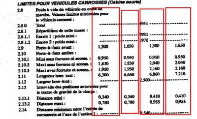

Bonjour Snoopiste,
J'ai du mal à suivre avec tes PAF mini et max.
Exemple du mien pour cabine simple 3 places en carrossé :
PAF 4X4JP6
PAF 4X4JP6
il y a un PAF Min 0,95 quelque soit l'empattement.
mais j'ai du mal à me projeter les formes arrières.
Si tu peux me transmettre les info de ton BR
Merci.
Xavier

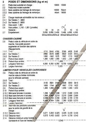

Voici les informations demandées
tu peux remarquer que les valeurs de PAF de mon cam sont différentes en fonction de l'empattement et que le PAF mini est quand même conséquent...
Pour les formes arrières, je tente de faire un croquis qui sera sans doute plus explicite... enfin j'espère :oops:
Modifié en dernier par Snoopiste le 06 oct. 2014 23:45, modifié 1 fois.

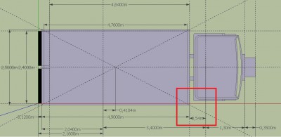

Xavier-64 a écrit : ..... mais j'ai du mal à me projeter les formes arrières.
Xavier
J'ai pas de photos de profil de mon cam donc j'ai utilisé celles de Fab38 qui s'approche de ma config en y ajoutant mes cotations mentionnées hier et reprises ci dessous

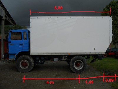

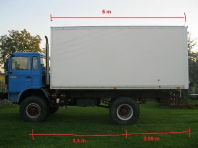

Cotation de le configuration actuelle avec châssis qui arrive en bout de cellule donc en bout de Paf
Configuration après augmentation de l'empattement à 4 mètres par déplacement de l'essieu arrière sur le châssis.
Désolé pour la qualité du Schéma, mais je pense qu'il aide quand même à la compression... :?
Snoopiste a écrit : oui pour le rallongement de cellule car si empattement de 4m, j'ai droit à un PAF mini de 2,38 m
:arrow:
longueur carrossable actuelle = 5 mètre avec empattement de 3,4 et PAF de 2,09m (donc longueur actuelle de la cellule depuis la cabine jusqu’à l'essieu arrière = 5-2,09=2,91)
si allongement de d'empattement à 4 mètres, longueur cellule jusqu’à l'essieu arrière = 2,91+0,6 = 3,51
donc longueur totale de la cellule avec empattement 4m et PAF mini pour cet empattement = 3,51+2,38 = 5,89 (et je peux aller jusqu’à un PAF de 2,60 donc cellule maxi de 6,11 mètre)
donc oui je gagne en longueur de cellule ce qui est le but premier :wink:
concernant la rallonge du châssis, actuellement j'ai 2,09 m de châssis derrière l'essieu arrière. Si je déplace l'essieu pour avoir 4 mètres d'empattement, il ne me restera plus que 2,09 - 0,6 = 1,49 mètre
Je suis d'accord qu'il me manquera 2,38-1,49=0,89m de châssis pour arrivé en bout de PAF.
Mais si ma cellule est taillée en biseau depuis les 1,49 mètre du châssis jusqu’au bout (soit sur une longueur de 0,89m), selon moi, cette partie n'est pas porteuse et ne nécessite pas de reposer sur un châssis et de plus je gagne en angle de fuite par rapport à la config actuelle ou le châssis va au bout du PAF.
A l'herbe fraiche !

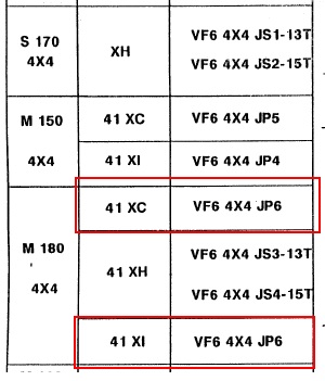

Messages : 2630
Re: Modification empattement midliner
Message par xavier-64 »
Ok, je comprends mieux avec tout les chiffres sous les yeux,
C'est vrai que les PAF mini et Max sont "énormes" :shock:
Merci pour le retour d'info.
Ce que je peux dire c'est que le 4X4JS3 a de très belles prestations pour la réalisation d'un CCPL.
Xavier

Messages : 2630
Bonsoir Snoopiste,
Pas si simple... tout çà, Yoda
Qui dit empattement de 4 metres = grande capacité de chargement + ponts 9T avec jantes 10 trous, difficile de dé-tarer. orcH
Donc PTAC de 11,5T uniquement en 3,4 metres et pont 7T avec jantes 8 trous :shock:
Je ne vois pas d'issue...
4X4Jxx
4X4Jxx
PTAC M180.jpg (37.27 Kio) Vu 7912 fois
Comme on peut le voir sur la copie il n'y a pas beaucoup de modèles en M180 JP6 (11T) JS3 (13T) JS4 (15T).
Sinon à passer en S170TI orcH Yoda Y sont fous ces Gaulois :lol:
A l'herbe fraiche !
A l'herbe fraiche !

Petit HS en passant,
quelqu'un peu m'en dire plus sur cette mention présente sur le BR :
:thanks:

Bonsoir snoopiste,
C'est la distance minimale entre l'axe de la roue avant et la caisse.
viewtopic.php?f=14&t=10557

Xavier-64 a écrit :Bonsoir snoopiste,
C'est la distance minimale entre la cabine et la cabine
Xavier
En es-tu sur :?: :?: :?: :?
car cela me semblait évident puis en voyant le nombre de cam où le filtre à air et l’échappement ont été déplacé afin de "coller" la cellule à la cabine, j'ai maintenant un doute...
(de plus je serai assez content de me tromper dans le cas où je n'allonge pas mon empattement, enfin de gagner qqe cm... :oops: )

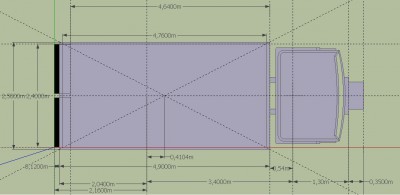

Oui je sais bien mais ce sont les côtes constructeurs
c'est explicite sur la doc du TRM 150.11 comme les autre.
Doc TRM
Xavier

0, 54 correspond +/- au rayon de la roue :mrgreen:
Après si tu commences à coller de trop tu touches le moteur Yoda
Par défaut sur mon Gros il y a de l'espaaace :arrow:
espace cabine cellule
On peut avancer jusqu'aux feu de gabari en coupant la cellule en biseau, je crois que c'est fab38 qui l'a fait. on gagne 10/15 cm :mrgreen:
