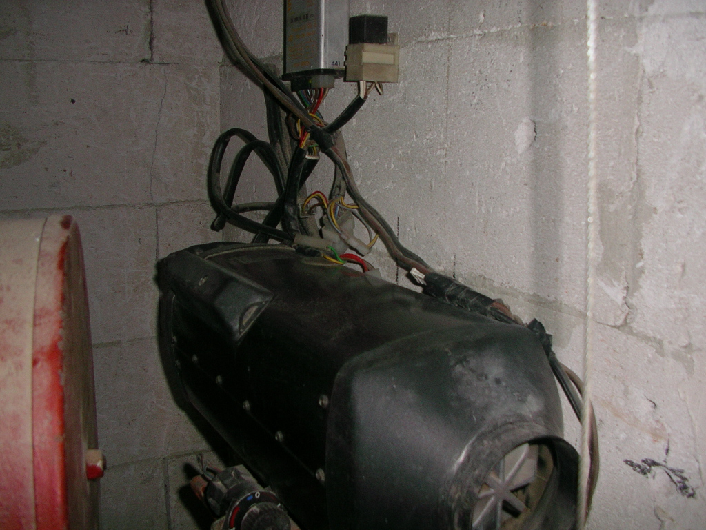

Pour ceux qui seraient interressés j'en ai un très puissant 5500 w(pour grand volume camion ,bus ....)
C'est un EBERSPACHER type D5 lc ,(je chauffe mon garage !!!!) avec notice de montage et doc technique complete...mais bien entendu il est en 24 v.....

bientôt un a vendre... en 12v... je l'ai démonté cet après midi, je le photographie demain.... et je le mets en ligne...c'est un webasto, complet, si si complet, et il fonctionnait la dernière fois que je m'en suis servi, en 2008 avant JC
