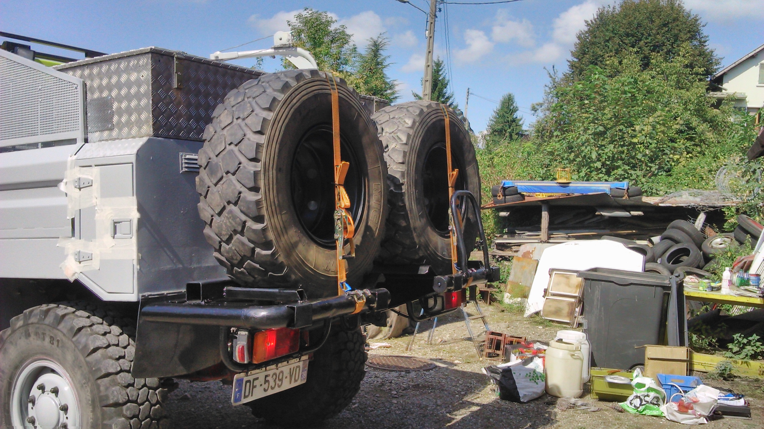

je vous mets quelques photos la prépa :
mise en place d'un coffre sur la cuve ( bien pratique pour mettre des choses encombrantes et longues ) il a servi également pour mettre notre bouffe et la tente de 3x3m
fabrication d'un porte roues de secours avec utilisation de la potence d'origine légèrement modifiée
achat de 2 pneus pour les roues de secours
transformation du capot de la cuve en ouvrant ,pour mettre tout notre bazar dans la cuve
suppression de l 'échappement qui sortait par le haut de la cuve ,
suppression de tout le câblage électrique " pompier" inutile , dépose de la transmission et de la pompe arrière
fabrication d'un coffre pour la mise en place du groupe électrogène en fixe, à la place de la pompe à eau mise en place d'une banquette deux places sur l'arrière, mise en place d'un transfo 12 v en cabine pour alimenter tous les appareils en cabine
mise place d'un trip master par câble sur la boîte à vitesse ,(il y a des nouveaux produits qui sortent moins compliqués à installer avec antennes extérieure et aussi efficace( liaison sat )dans les 400 €)
soudure du châssis de la toile de tente sur les arceaux (...au final nous laisserons la tente au garage, car trop exposée aux branches...pour plus tard )
fabrication de platines et mise en place de deux baquets, revisités avec de la mousse (tapis de couchage pour tente) pour un meilleur confort
fixation de harnais
mise en place de 6 phares à l'avant (deux leds et 4 longues portées en 75 w) et de deux sur l'arriere (haut de cabine et feu de recul supplémentaire)
renfort des supports batteries et renfort d un coffre
vidange de tous les fluides et graissage, liquide anti friction moteur / pont /boites .
fixation de deux extincteurs (un en cabine et un dans un coffre extérieur)
et peinture
ponçage de rayures sur le pare brise à la poudre de diamant
on a pas chomé en un mois , pour la prépa :!: , c' était déjà la course :!:
