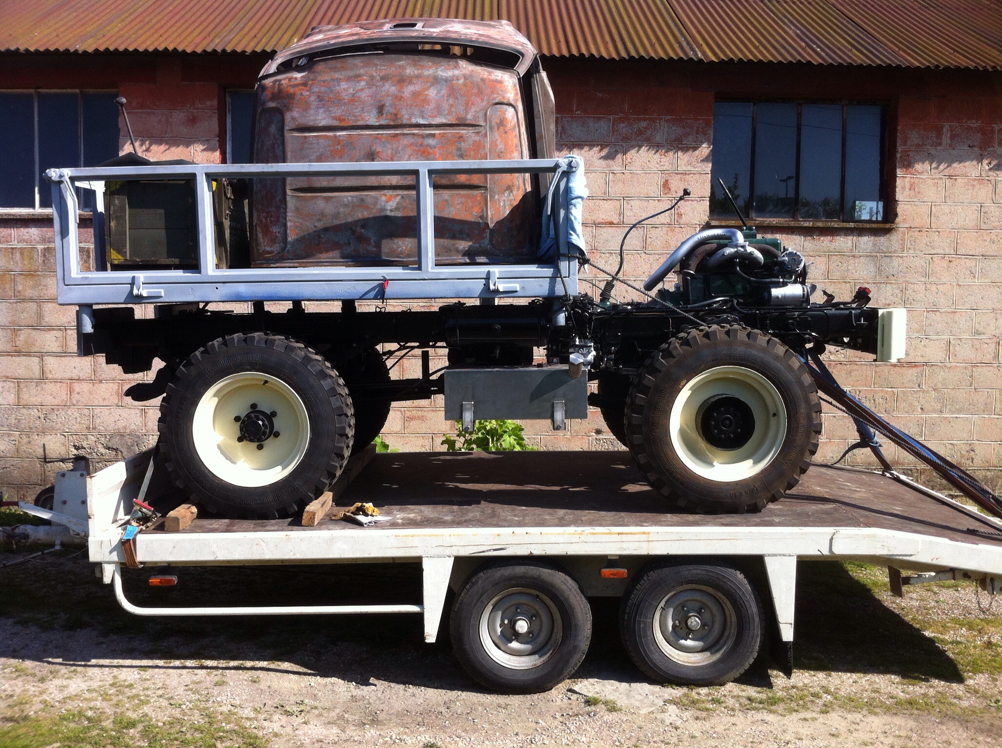

Bon aujourd'hui , je viens de faire l acquisition de 2 roues de castor en 18 ( les mêmes que pollux )
Quelqu un serait sur quoi je pourrais trouver 2 autres jantes ? ( unimog , pas les mêmes )
:thanks:

Salut Julien, aucune idée de sur quel autre véhicule trouver ça… C'est toujours le déport qui n'est pas le bon :?
Je peux te proposer les 4 miennes par contre si tu m'en trouves en 20' de Castor, parce que je voudrais passer le mien en 20' et j'ai pour l'instant en stock un jeu de 20' de TP3 et un de Brutt mais le déport n'est pas le même. Je n'en suis pas encore à monter mes jantes donc je continue à chercher à droite ou à gauche des jantes en 20 de castor, mais sinon je finirais je pense pas faire des entretoises et monter mes jantes TP3 en attendant.

Qu est ce que tu appelles jantes en 20 de castor ? car pour moi celle de tp3 sont identiques a toutes celles que j ai vu sur des castors .....
Sur mon bleu , ce sont des jantes de tp3 ....
Sur celui de mon pote Vincent pareil .....
Le déport est identique , par contre celle de brutt ne vont pas c sur ......

yes, celles de TP3 se montent sans souci, (celles en 16' de B90 se montent aussi au passage), mais le déport n'est pas le même que sur mes jantes en 18' (les 18' ont plus de déport que les 20' TP3) donc je voudrais des 20' avec même déport que mes 18' (d'où mon histoire d'entretoises) car je suppose que les 20' d'origine sur Castor ont le même déport, mais peut être que je me trompe?
julien-r2087
Re: "Pollux" le Castor d'OB1
Message par julien-r2087 »
Je vois ce que tu veux dire mais ça ne vient pas du faite que les jantes en 18 sont plus large .....
Tous les castors que j ai vu ou qu on voit en photo sur le net , on des jantes en 20 identiques a celle de tp3 .....
Après pour faire un effet de gros pneus comme en 18 .....
Peut monter des 12,5/20 au lieu est place des 10,5/20 ( si ça passe ) :roll:
Mais pour moi les jantes en 20 de castor ou tp3 ont le même déport ....

Je crois que t aime bien , comme moi , le côté big foot que donne les roues en 18 ....
C pour ça que j ai acheté c deux la .....
Mais bon m en faut deux autres et ça va être coton a trouvé ..... :evil:

les jantes dite OTAN de Tp3 en 20pouces sont en 20pouces pour être compatibles avec des vehicules de l'OTAN :mise en conformite de prises elec de remorque entraxe de roues prises de radio.....
Donc si les jantes de Tp3 vont sur un Castor les janres Unimog de 18pouces de 411 vont sur un Castor.
Pour preuve je vois regulierement un Unimog 411 en jantes 16p de 2087 qui a des jantes/entraxe identiques au Tp3 donc au Castor.
après je ne connais pas les deports pour un unimog 404 très peu de deport...les autres a voir , il y en a sur le coin coin
Bonne soirée

yes le vendeur est sur Unimogmania et les roues sont vendus mais les entraxes sont les même

Mais toutes les jantes a entraxe OTAN , ne se monte pas sur tous les véhicules , la preuve des roues en 16 qui se monter sur mon r20 , ne se monter pas sur un tp3 ( que sur l arrière ) , a l avant le gars a été obligé de monter les pneus sur des jantes de r20 démontables ......
Le problème sur un castor c les tambours de l avant ne sont pas larges , donc les jantes sans déport type brimont , unimog 404 , etc ..... Ne vont pas
