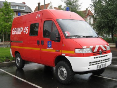

au hasard du net, je suis tombé sur cette photo :
J'ai déjà trouvé des pneus TT (enfin, je pense) : MAXXIS TREPADOR M8060 en 205x70x15 IC 104.
Par contre, c'est vraiment tout ce que j'ai pu trouver en pneu TT respectable.
Mais pour la garde au sol, je me demande bien quelle prépa ils ont fait (juste des amortos renforcés ??)
Voila, si vous avez des pistes de prépa pour arriver a ce résultat ...

ça serai du 16 sur la photo ?

Ps , sur la photo du premier post, on dirait bien le Boxer HM3 (Haute Mobilité) seulement quatre exemplaires de fabriqués

Oui en effet il s'agit du HM3 sur la première photo.
Pensez vous qu'on peut avoir la même garde au sol avec un 350 MH ?
Ça me semble bien plus haut que 200 mm sur le hm3 et d’après dangel on peut pas aller plus haut.
Je me demande donc qu'est ce qu'ils ont bien put lui faire au bestiau.
Si quelqu'un sait ...
Sinon, pour nous, ça sera le modèle en 16', le plus court possible (MH), avec des suspensions renforcées et des pneus A/T.
Ai-je des chances d'arriver au résultat escompté?

et sinon, niveau garde au sol, tu es comment par rapport a celui du grimp45 ?
Quelle est la solution pour le percher si haut ?

non beaucoup moins haut et effectivement je le trouve bien haut.
Je ne sais plus qui du forum avait rehaussé l'AV en changeant les ressorts.
Pour l'AR rajouter une lame ou le faire rebander ou boudins pneumatiques ou ressorts hélicoïdales.
Les boudins pneumatiques ne sont pas homologués pour les versions Dangel
Les ressorts non plus mais peut être facilement bricoler. On peut utiliser des ressorts de moto cross car pas très larges.
Attention quand même à ne pas trop le relever pour ne pas user prématurément les joints de cardans

C'est impossible d'avoir un Dangel normal aussi haut qu'un HM3, sur ce dernier tout le train roulant a été remplacé ainsi que la boite de vitesse.
Sur le mien j'ai 42 cm de garde sol mesuré juste devant la roue arrière, avec la monte d'origine (215/75/16) et des renforts pneumatiques.
Pour info deux fabricants propose des renforts pneumatiques spécialement homologués pour Dangel x244 : Firestone et Top drive système vendu par AMI réseau.
A l'avant il est possible de mettre des ressorts renforcés ou des amortisseurs Fournales.
Plus d'infos dans les post "Angle des cardans et ressorts renforcés"

42 cm au bas de caisse ça me semble bien suffisant.
